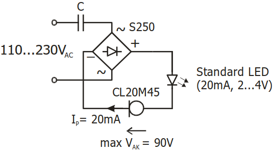

(#) gyulank hozzászólása Okt 9, 2022 /
Mekkora előtét kondenzátor kéne 1 LED-hez, ha a CL20 1. példája szerint lenne üzemeltetve? Az előtétellenállás számolóval 80V-ra (hogy ne a max. legyen) 7,5k jön ki. Ez a 2πfC alapján akkor jön ki, ha C=24. De mi? 24F sok lenne. Jó, 3,6V-ra kellett volna számolni, de a F akkor is sok. De végül is mire jó ez az alkatrész? Ha ugyanolyan előtét kondenzátor kell, mint nélküle.
A hozzászólás módosítva: Okt 9, 2022
(#) proli007 válasza gyulank hozzászólására (») Okt 9, 2022 /
Hello! Xc=1/2*Pi*f*C az és alapegységben kell számolni.
(#) gyulank válasza proli007 hozzászólására (») Okt 9, 2022 /
Ja, XC = 1/(2πfC) átsiklottam a részleteken, mert külön sorban volt. Köszönöm!

(#) szs válasza gyulank hozzászólására (») Okt 9, 2022 /
„De végül is mire jó ez az alkatrész?”
Valójában "áramgenerátor"-t helyettesít.

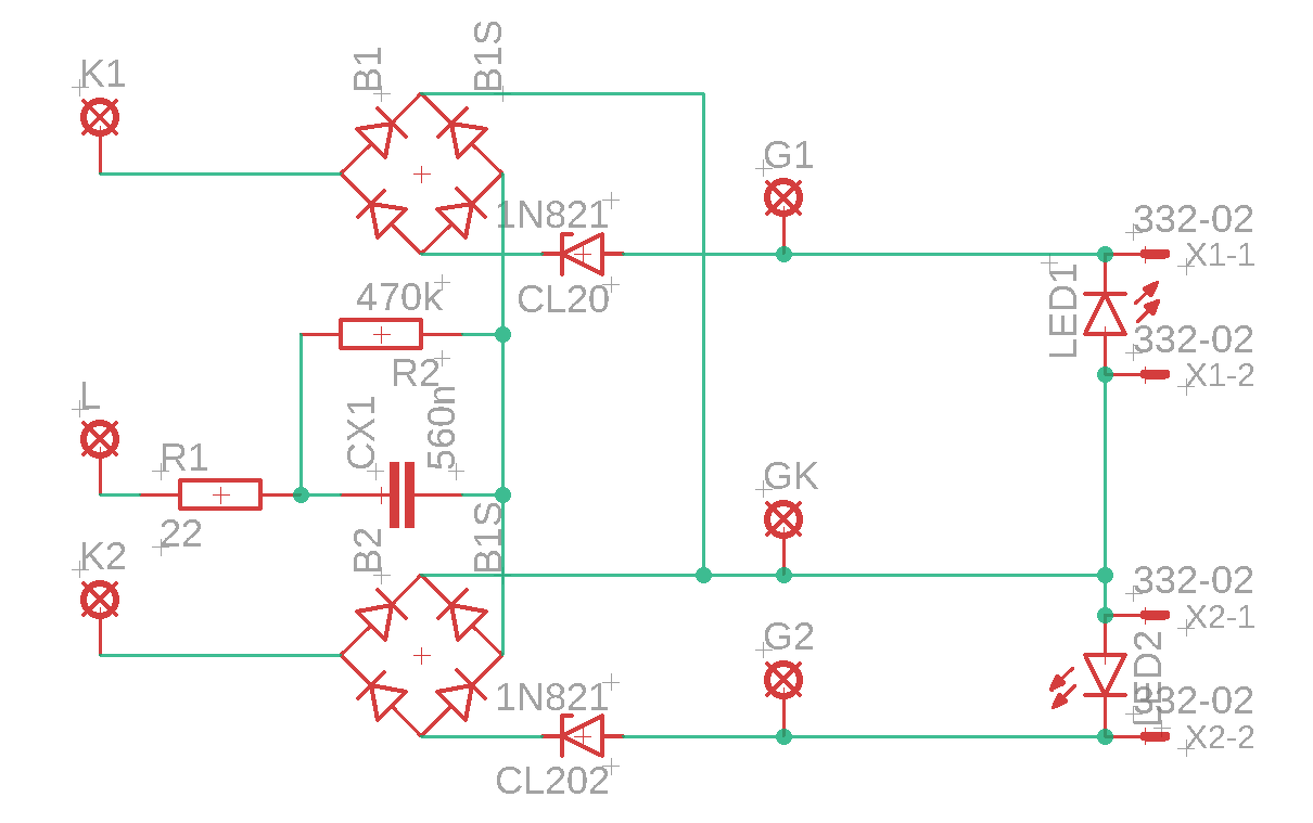

Ez így működne, vagy van egyszerűbb megoldás? És ez alatt a rajz egyszerűsítésére gondolok, nem arra, hogy vegyek glimm lámpát. Nem probléma a +-ok összekötése? (A foglalatok egyik pólusa közös.) A 2 dióda nem dióda hanem ez az alkatrész, mert talán tovább bírja a meleget, mint egy elkó. 3 külön lemez van, a közösön 2 lyuk, a másik kettő pedig hozzányomódik az E10 foglalat aljához. Kiégett E10 izzóba tehetnék tüske foglalatot, amibe csak be kell dugni a LED-et.
„A 2 dióda nem dióda hanem ez az alkatrész, mert talán tovább bírja a meleget, mint egy elkó. ”
Szóval nem érted, hogy a CLD nem elektrolit kondenzátort, hanem áramgenerátort helyettesít.
(#) gyulank válasza szs hozzászólására (») Okt 9, 2022 /
Ami következtében nem kell puffer elkó.

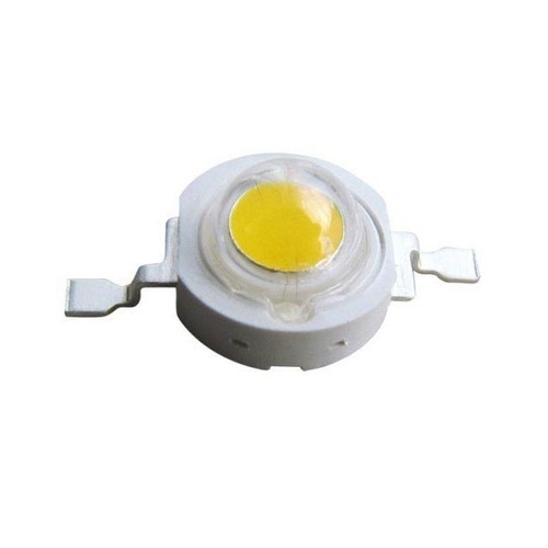

(#) Firefighter1 hozzászólása Okt 9, 2022 /
Ugye jól sejtem, hogy a csatolt ( és ahhoz hasonló) 1-3 w -os ledeket, illik áramgenerátoros módon meghajtani?!?!
Annyiban érdekesebb a dolog, hogy Mosfet el lenne kapcsolva ( villogtatva).
Nem baj, öreg. Egészség legyen, az a fontos.
(#) szs válasza Firefighter1 hozzászólására (») Okt 9, 2022 /
-Jól.
Megint én tévedek meg az adatlapjában rajzoltak hülyeséget, vagy mi?
Be van linkelve az adatlapja, megnézheted a rajzot. Mi tart vissza?
A C előtétkondenzátor nem puffer elkó.
