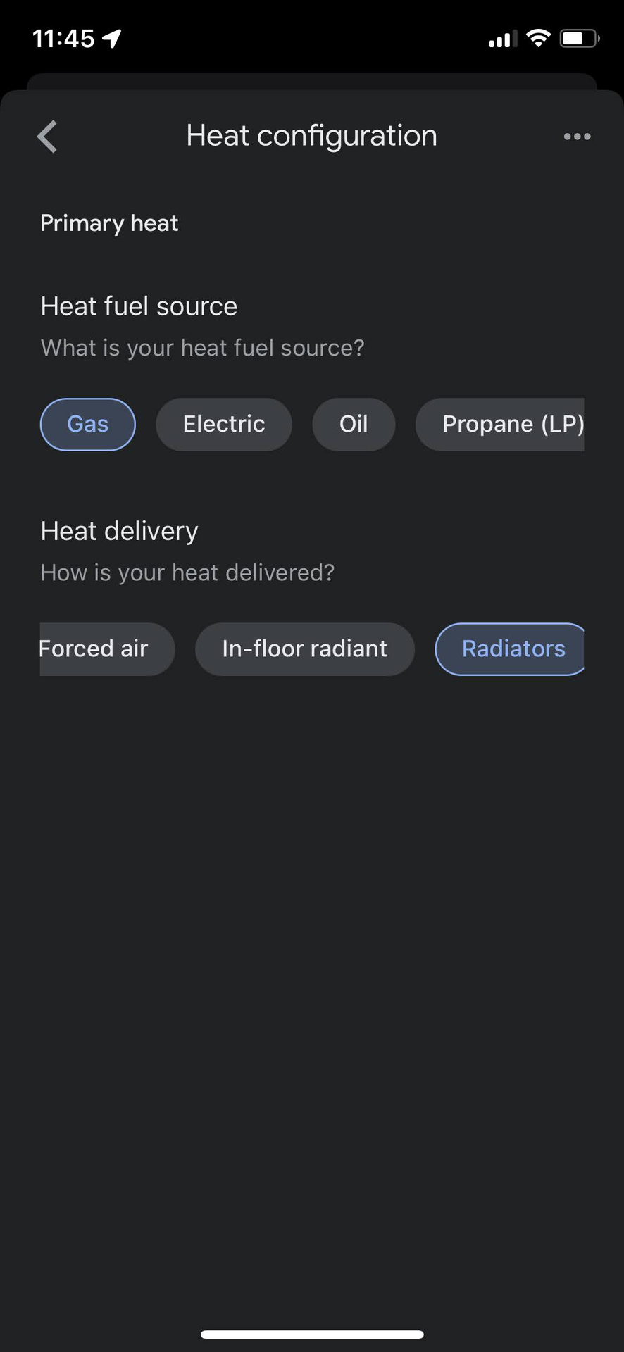

(#) FiHo hozzászólása Okt 12, 2022 /
Tényleg teljesen laikusként kérdezek, kérlek úgy olvassátok, előre is elnézést kérek az esetleges pontatlanságokért, butaságokért!

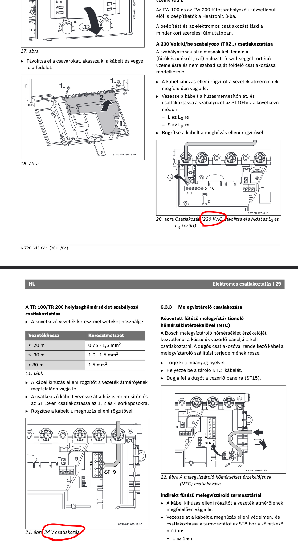

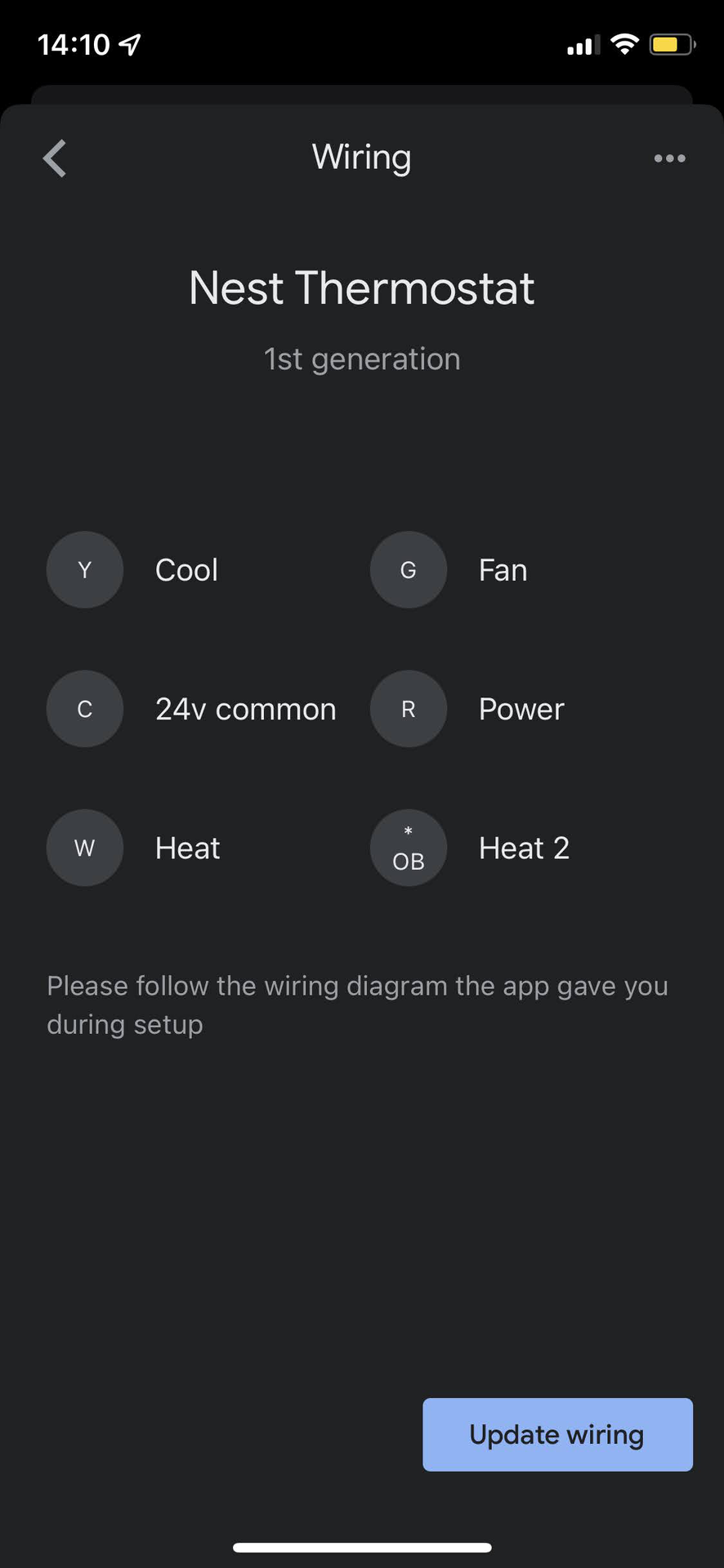

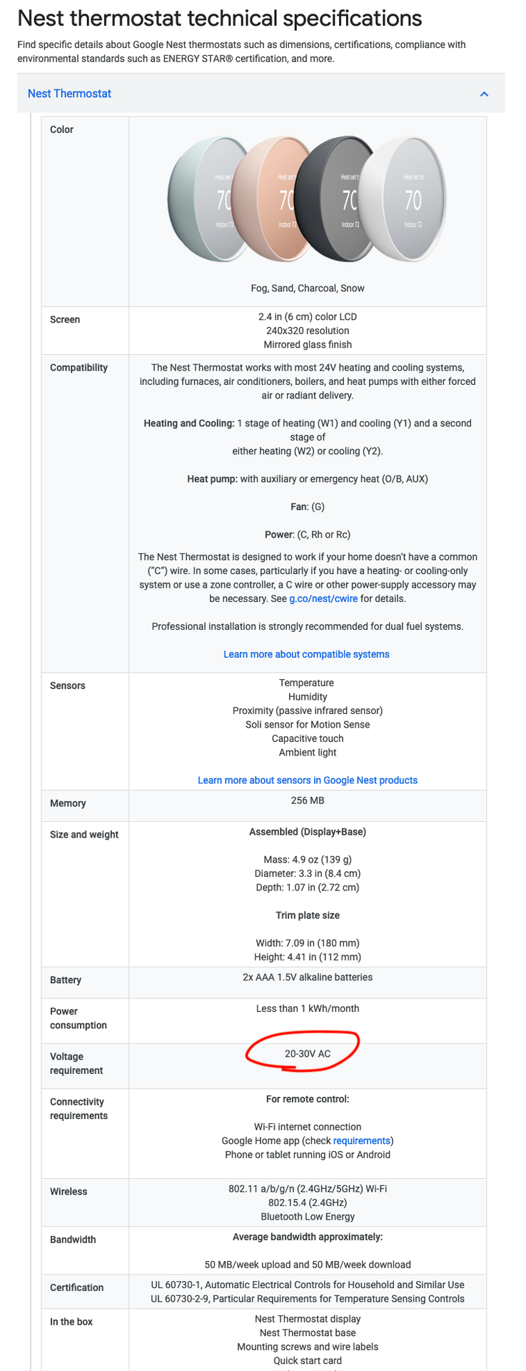

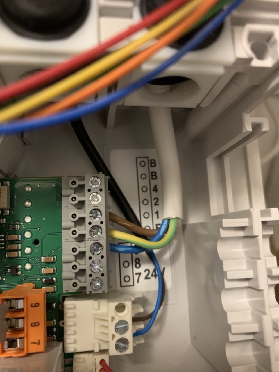

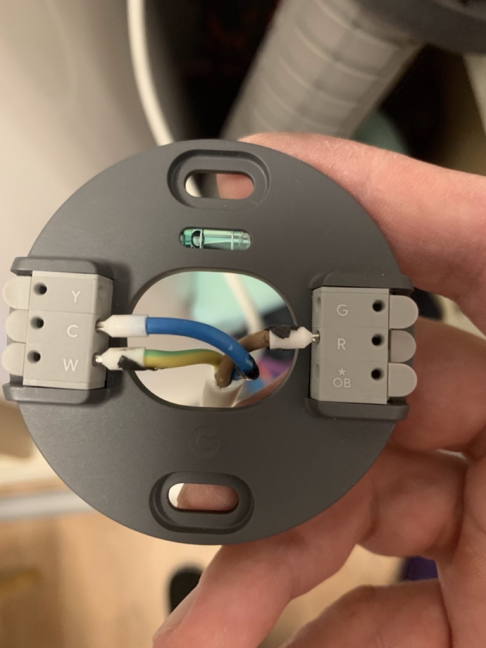

Egy Bosch Condens 3000w kazán, jelenlegi 230Vos, "buta" termosztátját cserélném le egy Google Nest Thermostat okos verzióra.
A kazán szerencsére nem csak 230Vos, hanem 24Vos, illetve BUS rendszerü termosztáttal is vezérelhető, a doksija 28-29. oldalai [10.png] alapján kötöttem rá a 24Vos csatlakozókat [3.jpeg] a Nest-re [4.jpeg és 2.png].
A kazán 24Vos csatlakozásáról semmilyen leírást nem találtam, de egy kevés méregetés és próbálgatás után ki is derült (1 = C (Common), 2 = W (Heat) , 4 = R (Power)), ez az egyetlen bekötési sorrend ami megfelel a Nest számára, bármely más csatlakoztatás hibakódot és az állandó tápellátás hiányát jelző hibaüzenetet eredményezett a kijelzőjén (elvárja a C - Common láb jelenlétét mindenképp)
És akkor a kérdéseim
1. A Nest doksi állítja, hogy AC 24V szükséges számára [8.png], de én szerintem a kazán DC 24Volttal dolgozik a doksija által említett ST19-es porton (lásd még második kérdésem is), létezik, hogy mégis működik egyenfeszültséggel is?
2. Sajnos még az sem egyértelmű számomra, hogy most akkor a kazán ST19-es portján egyen vagy váltakozó 24V jön e. (A 10.png csak a 230Vos bekötésnál adja meg, hogy az AC, a 24Vnál nem említi, hogy AC vagy DC).

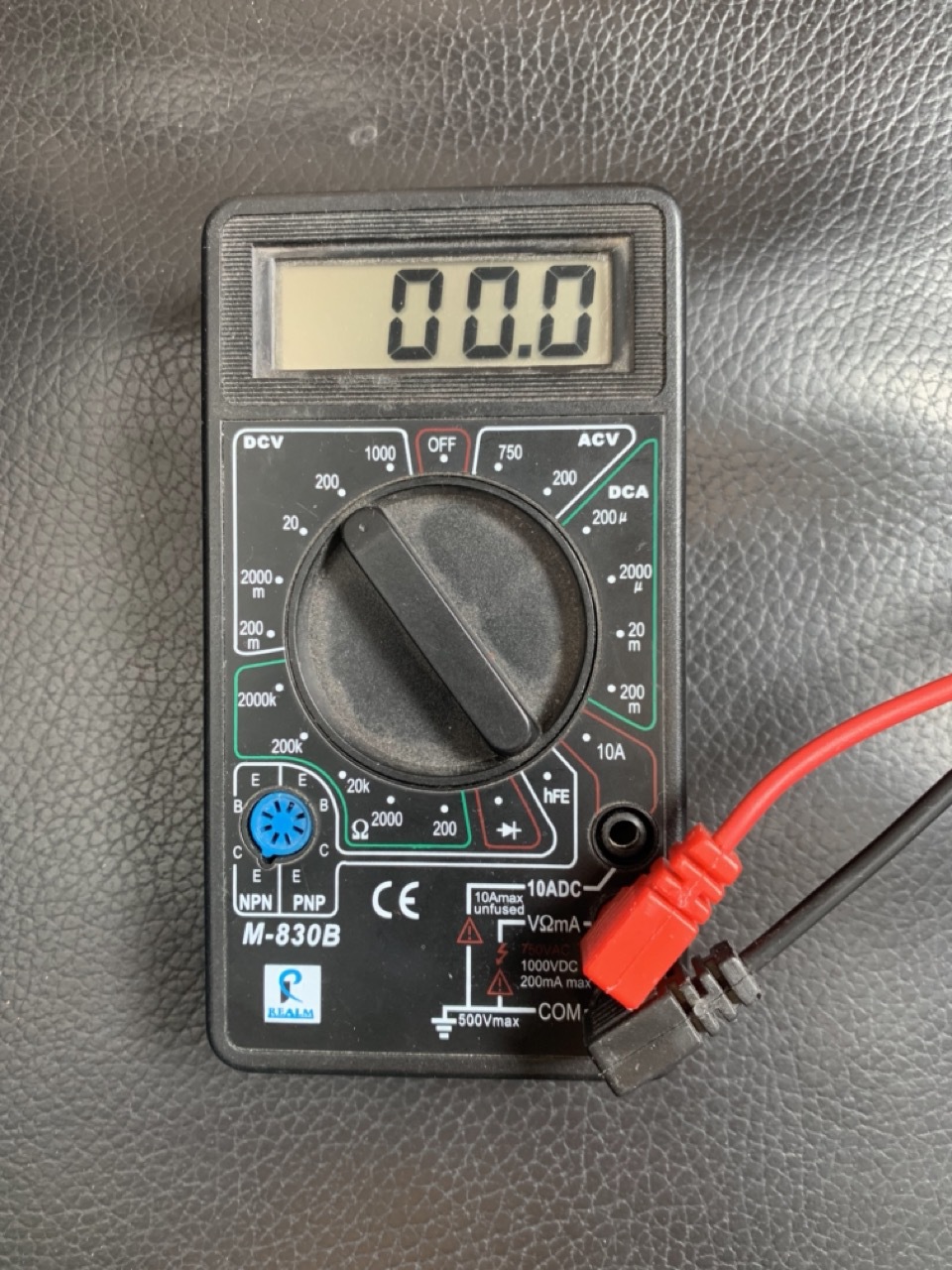

A fenti bekötési rajzok jelöléséhez igazodva a következőket mértem:
- Ha a mérőműszer DCV állásban van [6.jpeg], akkor a műszer piros lábát az ST19 4-es (Power) lábára téve, fekete lábát pedig az ST19 1-es (Common) lábára helyezve negatív -24V feszültséget mérek, fordítva csatlakoztatva a műszert pozitív 24Vot
- Ha a mérőműszer ACV állásban van [7.jpeg], akkor a műszer piros lábát az ST19 4-es (Power) lábára téve, fekete lábát pedig az ST19 1-es (Common) lábára helyezve 0V feszültséget mérek, fordítva csatlakoztatva a műszert pozitív 52Vot mérhető!
Jól használom a mérőműszert?
Én úgy értelmezem ez egyenfeszültség, helyesen?
Ha igen, miért fordított az áramirány?
3. És végül a legfontosabb kérdésem. Az egész fenti felállás, a fent leírtak szerint kiépítve majdnem jól működik, egyetlen probléma van, a Nest fordítva vezérli a kazánt,
- amikor a Nest fűtés módba kapcsol (pl. a programozotthoz képesti túl alacsony mért hőmérséklet miatt) akkor a termosztat W - Heat lábán eltűnik a feszültség, a kazán ezért lekapcsolja a melegítést, és fordítva,
- amikor a Nest kilép fűtés módból (pl. amikor a mért hőmérséklet eléri vagy magasabb a programozottnál), akkor a termosztát W - Heat lábán megjelenik a kapcsoló, 24V feszültség, a kazán ezért folyamatosan melegítés módban üzemel.
Átnéztem a Nest összes lehetséges beállításat, a jelenlegi konfigurációját [2.png, 5.png] szerintem, helyesen van beállítva, nem találtam opciót ennek a fordított működésnek a befolyásolására.
Mi lehet a fordított működés oka?
Hogyan tudnám megfordítani ezt a működést?
Előre is köszönöm a segítségeteket!
(#) SzervízMacska válasza FiHo hozzászólására (») Okt 12, 2022 /
Egy váltó érintkezős 24V-os relével megfordíthatod a működést.
A hozzászólás módosítva: Okt 12, 2022
(#) FiHo válasza SzervízMacska hozzászólására (») Okt 12, 2022 /
Köszönöm, de mint írtam teljesen laikus vagyok
Tudnál nekem küldeni egy kapcsolási rajzot vagy linket róla (talán össze tudom állítani egy pontos rajz alapján) vagy ez egy kompletten, kereskedelmi forgalomban készen kapható relé fajta?
