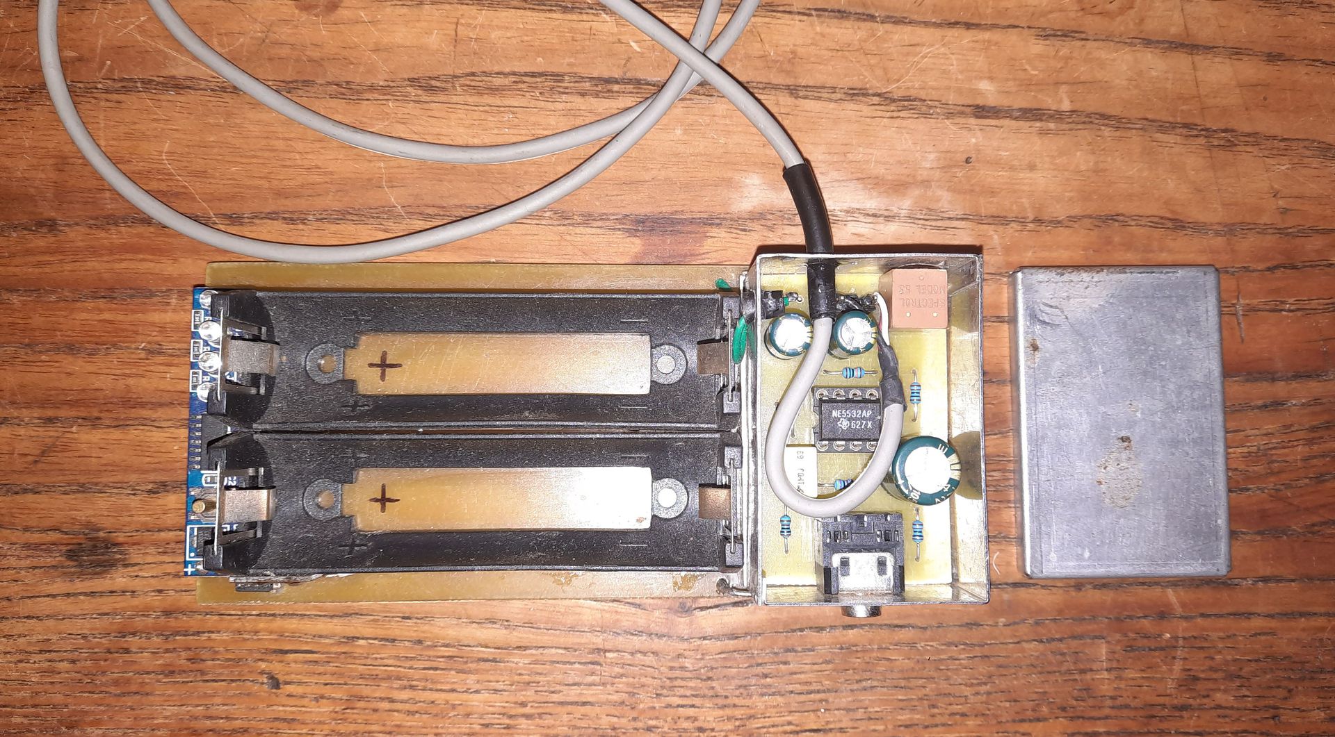

(#) Suba53 hozzászólása Okt 17, 2022 / 1
Csak hogy ne a levegőbe beszéljek.
Jelenleg egy 5532 erősítő van benne, mert a fiacskám leölte az LM4562-t, amivel eredetileg készült.
( Fordítva rakta be a cellákat, az IC meg durcás lett emiatt. )
A szélén az a kis ledes modul egy 2cellás Li-Ion akku feszültség ellenőrző.
( Ez egy monó erősítő, de meg lehet csinálni sztereó mikrofonhoz is. És nem nagyon látszik, de applikáltam rá egy fordított polaritás elleni védelmet, kicsi MOSFET modullal. A foglalat +oldalán van, csak a modulka éle látszik. )
A hozzászólás módosítva: Okt 17, 2022

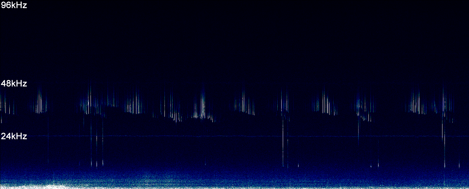

Kell az ultrahang tartomány. A denevérek hangja igen érdekes meglepetéseket tartogat magában.
-Denevér hangfájl-
Egyébként a mellékelt képen 24kHz körül látszik az az aprócska zaj, amit még nem sikerült kiszűrnöm.

Mély tartományon van egy erős zaja a step-up modulnak amit 4700µF jóformán elnyom, de bekapcsoláskor nagy teher, így ezen még javítanom kell, ezt még kitalálom.
Meg van egy kis ultrahang tartományban némi szinuszos zavar is.
Na azt már nehezebb kiiktatni, de úgy vettem észre, ha az alkatrészek közelebb vannak egymáshoz, és a vezetékeket spirálba összecsavarom (párban) akkor jelentős javulás érhető el.
