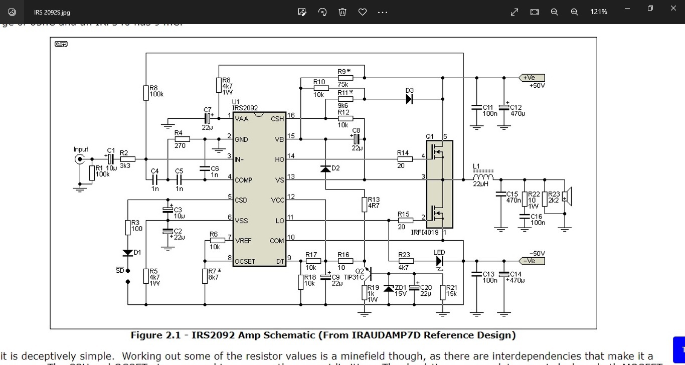

(#) antiktelefon válasza vladcepes hozzászólására (») Nov 17, 2022 /
Hát dióda és ellenállás módban leginkább, de a fölső fetnél lesznek más tagok, amik belezavarnak.
A tápot az egyik source és test meg másik drainje és test között fogod mérni, mert szimmetrikus a táp.

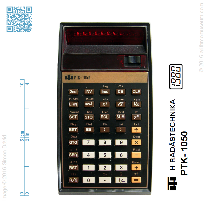

(#) vargaf válasza vargham hozzászólására (») Nov 18, 2022 / 1
Vagy a '80-as években a Híradástechnika PTK-1050 és a Texas TI-59 számológép, a hol az arany mezőben lévő feliratot eltávolítva alatta ott volt a TI-59 felirat is.

(#) Karesz 50 válasza vargaf hozzászólására (») Nov 18, 2022 /
Nem akarnád eladni ezt a számológépet? Nagyon-nagyon érdekelne.
(#) Jonni válasza vargaf hozzászólására (») Nov 18, 2022 /
1980-ba már ilyet tudtak gyártani? Iszonyat kiráy
(#) vargham válasza Jonni hozzászólására (») Nov 18, 2022 /
Már korábban is. Hetvenes évek elejétől.
(#) Jonni válasza vargham hozzászólására (») Nov 18, 2022 /
Hol gyártották? Japánra tippelnék vagy usa.
A hozzászólás módosítva: Nov 18, 2022
(#) vargaf válasza Jonni hozzászólására (») Nov 18, 2022 /
A gyártó a Texas Instruments volt.

(#) vladcepes válasza antiktelefon hozzászólására (») Nov 18, 2022 /
Most vette észre hogy eddig rossz IRS2092 -est néztem mert mind 14 lábúak voltak amit le töltöttem.(itt meg 16 lábas van) Most ez a kép alapján amit te linkeltél el kezdtem ki mérni. A Q1-Q2 nek van közös lába :Q1 Source-Q2 Drain ez megy az IRS 13-as lábra, eddig ok.
Ami nem tiszta, hogy rajz alapján a Q1 Gate lába egy 20 ohm ellenálláson keresztül megy az IRS 14-es lábhoz, nálam a 15- os láb is csipog. A Q2 Gate láb megy ugyan úgy egy 20 ohmon keresztül a 11-es lábra itt a 12-es is csipog.(annyi hogy nálam nem 20 ohm hanem 10- vagyis Smd 100 a felirat). A Q2 Source láb IRS 10-es láb ez is ok. Most látom, hogy a Q1 Drain az lesz a + táp ,Q2 Source az meg a -

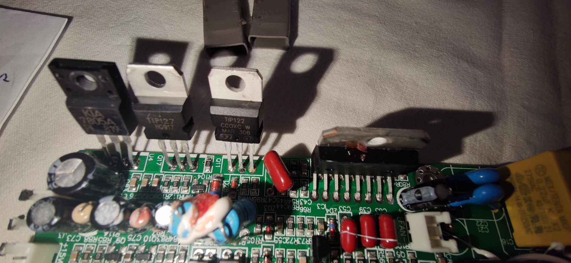

(#) vladcepes válasza vladcepes hozzászólására (») Nov 19, 2022 /
Panel alsó részén ahol majd jön ki az 5V jobbról balra haladva, ki forrasztottam ezeket is és lemértem. Van egy 7805 ez jó. Van egy TIP127 tranzisztor (ez hibásnak tűnik) ,és mellette egy TIP122 ez is jó. (második kép fordítva van) .

(#) antiktelefon válasza vladcepes hozzászólására (») Nov 19, 2022 /
Azért a + tápon az 1 megaohm elég soknak tűnik, hiaba nincs rajta fet most... Biztos rossz az a TIP122? Kezd kicsit túl sok lenni a kiderülő hiba, hogy romlott ez el?

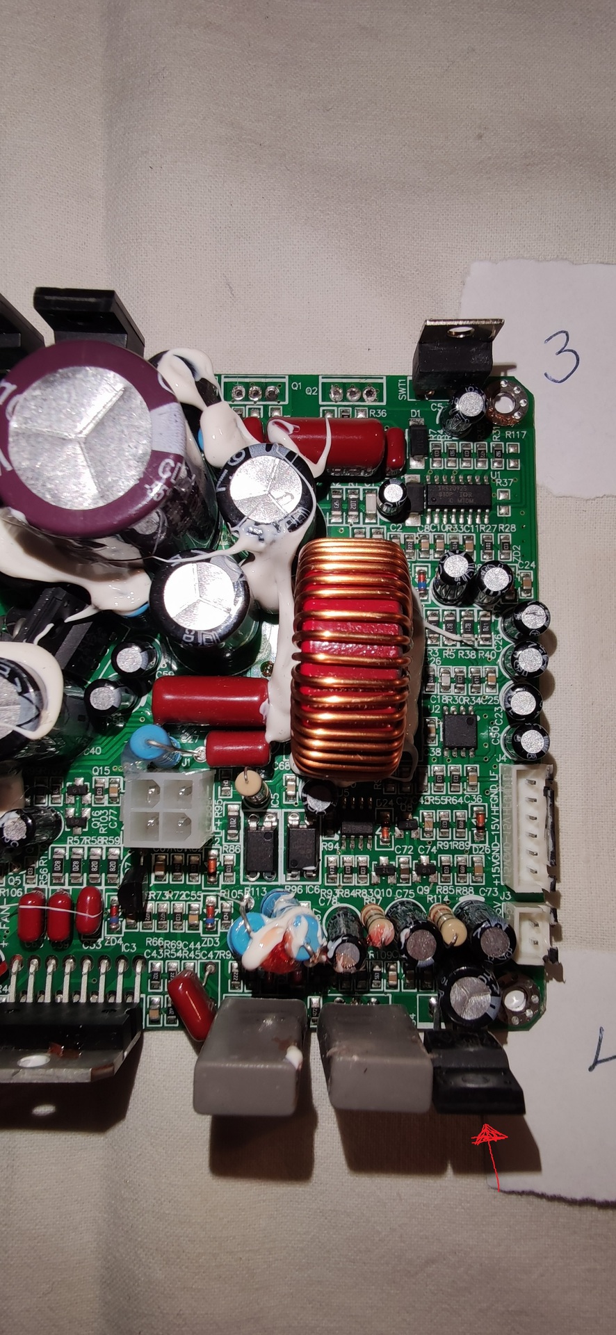

(#) vladcepes válasza antiktelefon hozzászólására (») Nov 20, 2022 /
Még mérem még egyszer azt a + tápot és le írom. A TIP 127-es a hibás. Le fotozom az egész erősítőt azt is fel rakom. Ez egy kinti hang láda, egyszer csak nem kapcsolt be.
(#) antiktelefon válasza vladcepes hozzászólására (») Nov 20, 2022 /
Az az apró probléma, hogy fogalmam sincs, mit csinál az a TIP127.
A többi alkatrész funkciója legalább ismert volt. Nem kapott valami túlfeszt? Mert mégha meg is futna a tép, nem kéne a d osztályú végfok mindkét fetjének a primer feteknek és még ennek a random fetnek is meghalnia...

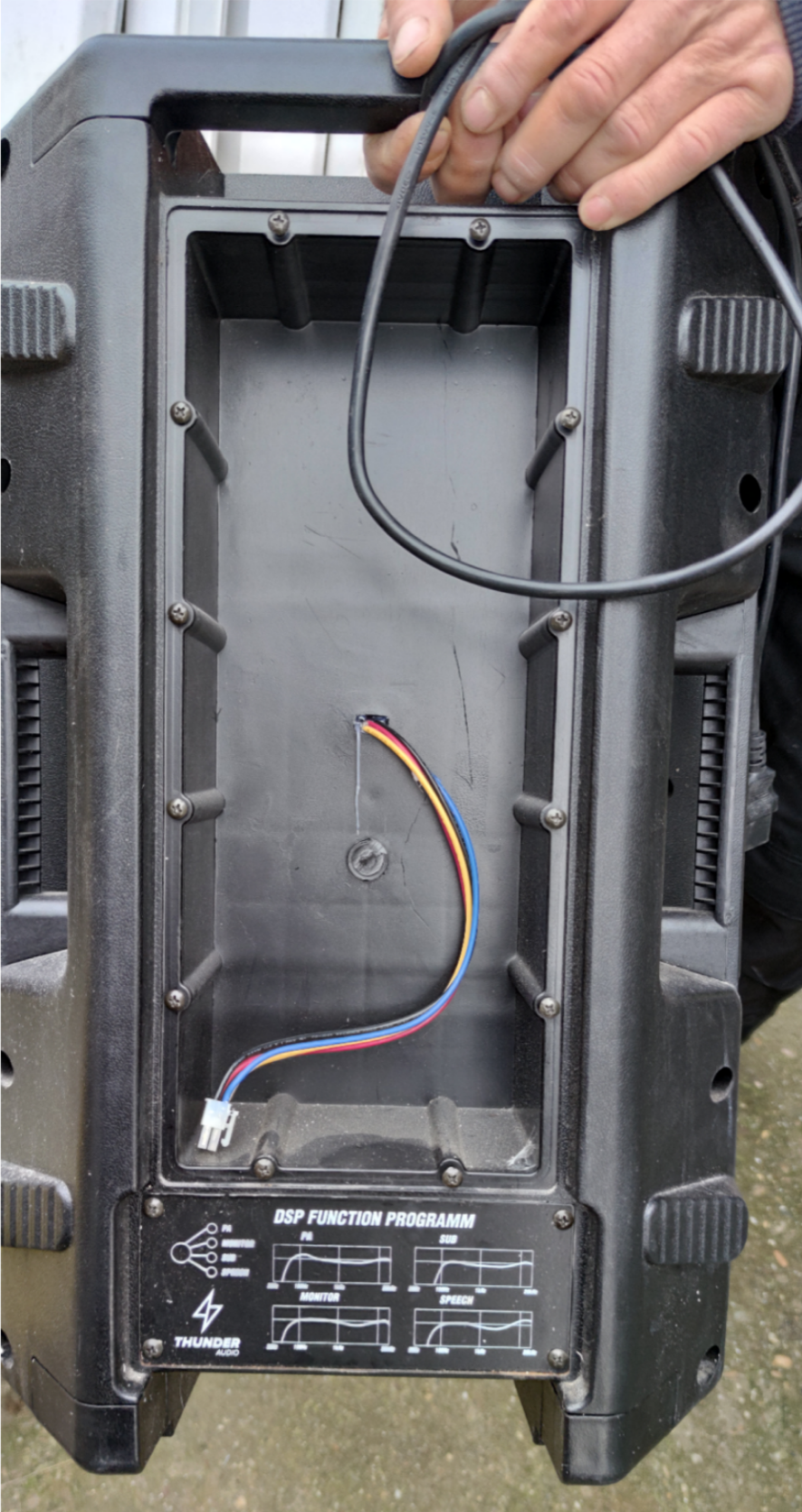

Egy ilyen kinti láda. Holnap megveszem a TIP 127-est, be rakom. Hogyan kell majd fel éleszteni?, Gondolom a 2 fett et is rakjam bele. Hát nem tudom hogy tulfeszt kaphatott e vagy sem.

(#) vladcepes válasza vladcepes hozzászólására (») Nov 20, 2022 /
Egy ilyen kinti láda Bővebben: Link
Ennek így nem látom értelmét. Magában egy fet nem hal meg, oka van illetve esélyes a a gte fele mást is vitt magával. Egy rakás egymástól független hibás alkatrésznél elég kicsi az esélye csak a hibásnak tűnő fetek cseréje után jó legye. A tápot éleszteném és utána lehet ezekkel szórakozni, addig időpazarlás boltba menni minden alkatrészért.
De valaki leírhatná mit gondol, mi történt, mert ennyi különböző gond egyszerre furcsa nekem.
