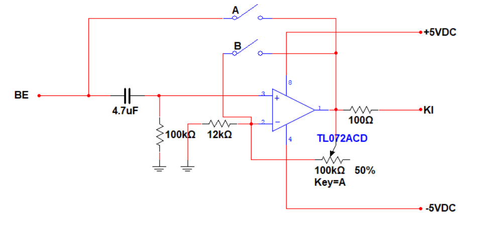

A mellékelt képen egy kis előerősítő szerepel, a potival beállítható az erősítés kb. 1 és 10x érték között.
Egy kapcsolóval szeretném be/ki kapcsolni az erősítést.
Szerintetek az A vagy a B jelű kapcsoló jobb megoldás? Az A a be és kimenetet köti össze, így nem szed össze zajt a jel a TL072-n keresztül, a B viszont csak a potit zárja rövidre.
2 szempont lenne fontos, a kapcsoláskor ne legyen koppanás, illetve ha nincs szükség erősítésre, közvetlen legyen a jelút.

(#) pipi válasza zoka hozzászólására (») Nov 20, 2022 /
Az A kapcsoló POZITÍV visszacsatolást eredményez, amitől fütyörészni fog arról nem beszélve hogy a műverősítő kimenete a meghajtó áramkörnek is visszapofázik...
(#) reloop válasza zoka hozzászólására (») Nov 20, 2022 /
Szia! A közvetlen jelúthoz használj váltó kapcsolót!
A koppanásmentes erősítésváltoztatáshoz az alábbi ábrát javaslom.
(#) zoka válasza pipi hozzászólására (») Nov 20, 2022 /
Az nem hangzik jól, akkor azt a megoldást elvetem. Köszi
(#) zoka válasza reloop hozzászólására (») Nov 20, 2022 /
Szia! Köszi a rajzot! Az a gondom, hogy egy már meglévő áramkörről van szó, és próbálom meg"hekkelni". Azért gondoltam, hogy esetleg a két kapcsoló közül valamelyikkel működhet, még az sem probléma, ha koppan egyet, de akkor az ic "rövidre zárása" helyett talán jobb a trimmert kiiktatni.
A hozzászólás módosítva: Nov 20, 2022
A "B" kapcsolót nyugodtan használhatod.

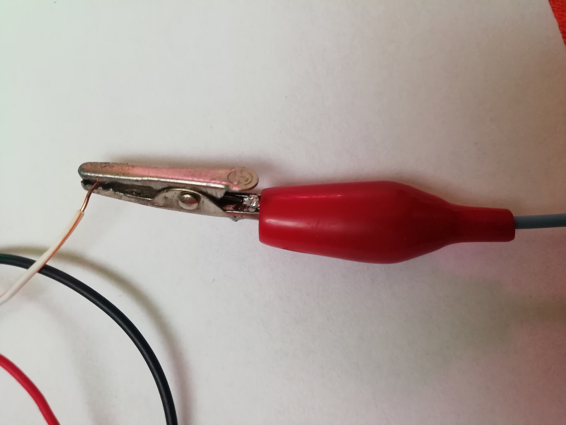

A krokodil csipeszre húzható, színes guminak van valami hivatalos neve, tudok külön is venni?

(#) Jonni válasza Gafly hozzászólására (») Nov 21, 2022 /
Nem arra gondolt a kérdező. A nevét én se tudom de töltök róla egy képet. (talán csipesz szigetelő?)

(#) DonThomasino válasza Jonni hozzászólására (») Nov 21, 2022 /
Csipeszem van egy halom, csak ilyen szigetelés kéne hozzá.

(#) zoka válasza reloop hozzászólására (») Nov 21, 2022 /
És esetleg a csatolt képen szereplő váltókapcsoló nem lenne jobb megoldás?
Nem tudom ez járna-e koppanással, mert esetleg még egy olyan védelmet tudnék, hogy "menet közben" ne lehessen átkapcsolni. A kapcsolást mikrorelék végzik, 8 csatornáról van szó.
A hozzászólás módosítva: Nov 21, 2022
(#) reloop válasza zoka hozzászólására (») Nov 21, 2022 /
Az elkerülő vonalból kihagynám a 4u7 kondenzátort.
Mérj egyenfeszültséget a 4u7 kondenzátor előtt és a műveleti erősítő kimenetén! A két feszültség nagyságából és különbözőségéből mérhető fel a koppanás mértéke és a szükséges beavatkozás.

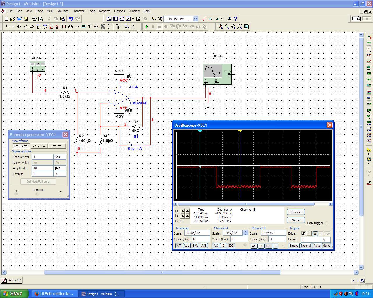

(#) Karesz 50 válasza zoka hozzászólására (») Nov 21, 2022 /
Szimulátorban rajzolsz. Mi lenne ha le is szimulálnád és akkor látnád a "koppanást" amikor átváltod a kapcsolót. (Csak egy kósza ötlet részemről.)
Köszi, akkor szerintem ez alapján megnézem. Bár a "menet" közbeni átváltást amúgy is ki kell küszöbölnöm, mert ha elegendően erős a jel, és erre rányomok akár csak egy "2x-es boost-ot" akkor eltemethetem a hangszóróimat
(#) zoka válasza Karesz 50 hozzászólására (») Nov 21, 2022 /
Így van, köszi, ez jó ötlet, mert előzetesen most egyszerűbb így, mint lemérnem. Le fogom szimulálni.

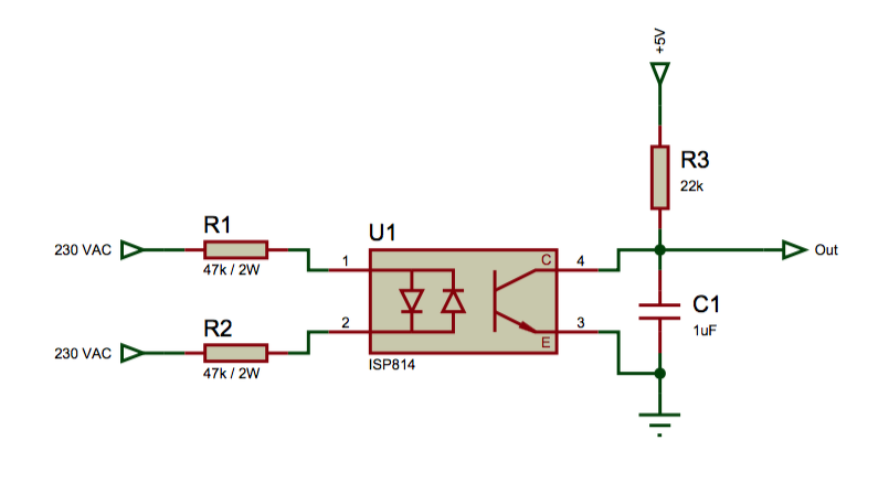

Ki, milyen kapcsolást használ 230V detektálásához? Mikrokontroller bejáratához csatlakozik majd. Annyi van a neten, mint a szemét, kérdés melyik használható jól. Van kondis, ellenállásos, minimalista, alkatrésztemető, stb... Ha használ valaki ilyet és elégedett vele, ossza meg velem légyszi.
(#) Bakman válasza enree hozzászólására (») Nov 22, 2022 / 1
Ha csak egy LED-es optocsatolód van, a másik helyettesíthető egy diódával is.
