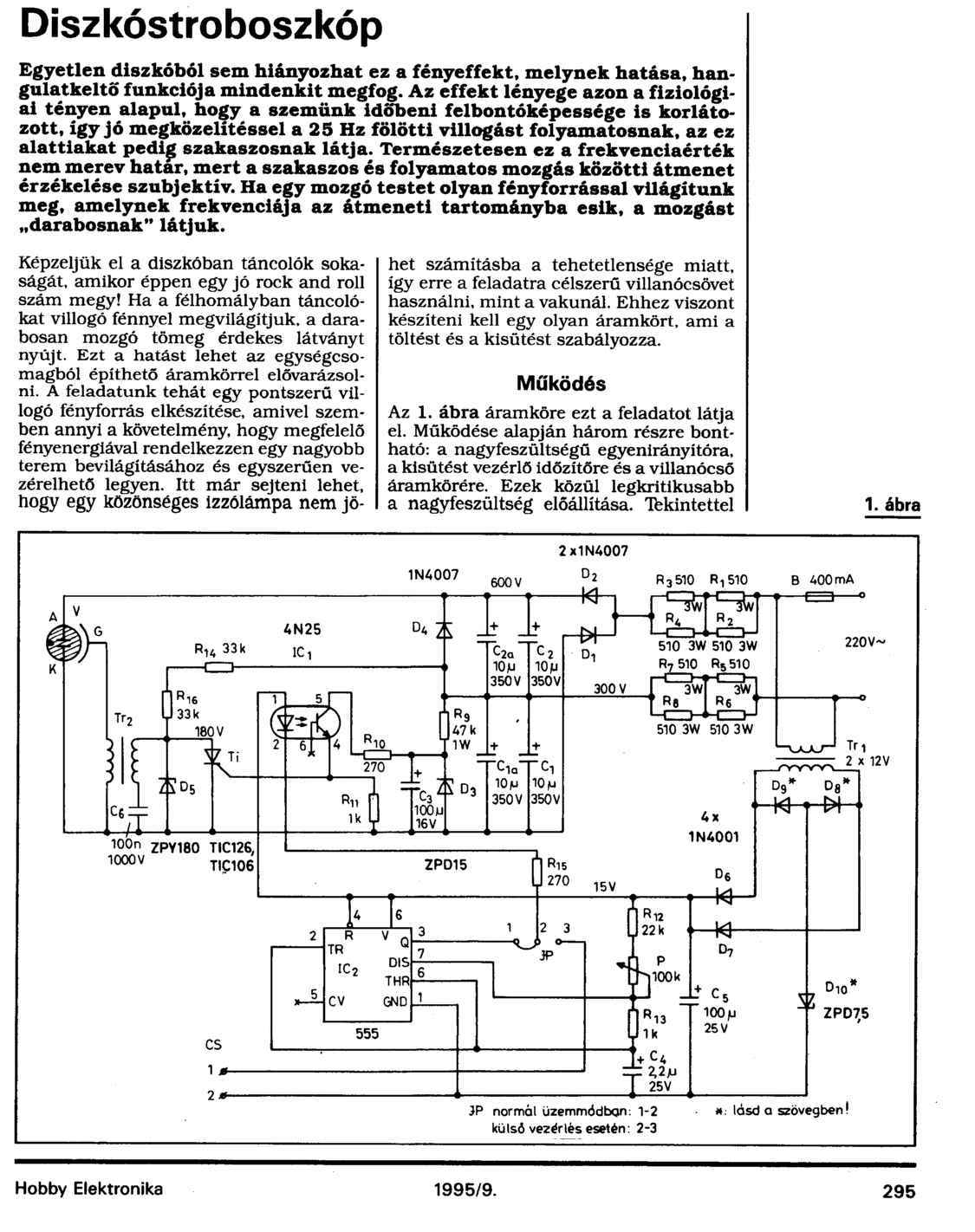

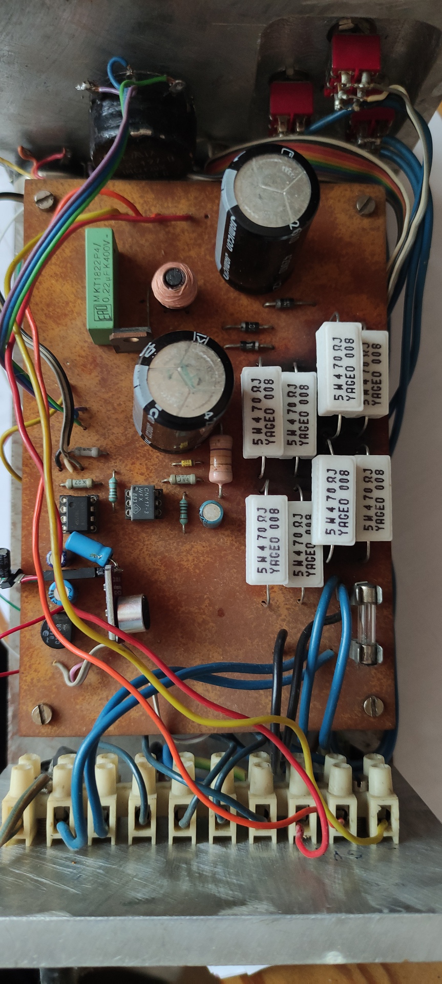

A gyári panelen 8x510ohm 3W tölt 4x10uf kondenzáturt, egy u alakú csővel.
Én ezt úgy variáltam át, hogy 8x470ohm 5W tölt 2x100uf kondenzátort.
Mellékletbe beraktam a gyári kapcsolást.
Az én panelemet, meg a csövet.
Mivel lehetne optimalizálni? Hogy gyorsabb legyen a rendszer?
Az ellenállásokhoz már kell valami komolyabb hűtés, mert így passzívan elégtek a panellel együtt, ezért került kerámia házas bele.
(#) Régi motoros válasza Fidel hozzászólására (») Márc 15, 2023 /
Ha 5 szörösére növelted a töltendő kapacitást, az áramkorlátozó ellenállásokat 5 ödére kellene csökkenteni feltételezésem szerint (tehát 510Ω helyett kb 100Ω kellene), hogy ugyan azt a töltési sebességet megkapd. Nem számoltam utána. Mint írtam, mérd meg a kondikon vagy a villanócső AK elektródái közt is mérheted a feszültséget, hogy meg van e a szükséges 600-650V. DC 1000V állásban kösd rá fixen a műszert úgy, hogy áramtalanítva van a készülék, és ki vannak sütve a kondik.
Ha ez megvan, így dugd be a készüléket, és SEMMIHEZ ne érj hozzá. A Mérést teljesen szigetelő lapon végezd. Hozzáérni vagy piszkálgatni eszedbe se jusson, mert nem szeretnéd, ha véletlenül is bemutatkozna neked a 600V DC.
Ha ennél kevesebb a feszültség, akkor az ellenállások értékét még csökkenteni kell. Viszont azt is érdemes figyelembe venni, hogy a D1 és D2 diódákat esetleg nagyobb áramúra kellene cserélni,
ha csökkented még az ellenállások értékét. Az ellenállások teljesítményét sem ártana 10W -ra növelni.
Ha megvan a 600V és még mindig kevés a fényerő, akkor még az is lehet, hogy a villanócső nagyobb feszültségű. Természetesen ez adatlapból lenne kideríthető, ami gondolom nincs.
Mindenesetre az igazi egy szkóp lenne megfelelő előtéttel, azzal látni lehetne, valóban mennyi a csúcsfeszültség amire töltődik a kondi és mennyire esik vissza. A multival csak kb értéket fogsz kapni.
A villogási frekvenciát az 555 állítja elő már írtam, a potméterrel ennek a frekvenciája változtatható.
Ha van frekvenciamérős multid, az IC 1 és 3 lábán meg tudod mérni milyen a kimenő frekvencia.

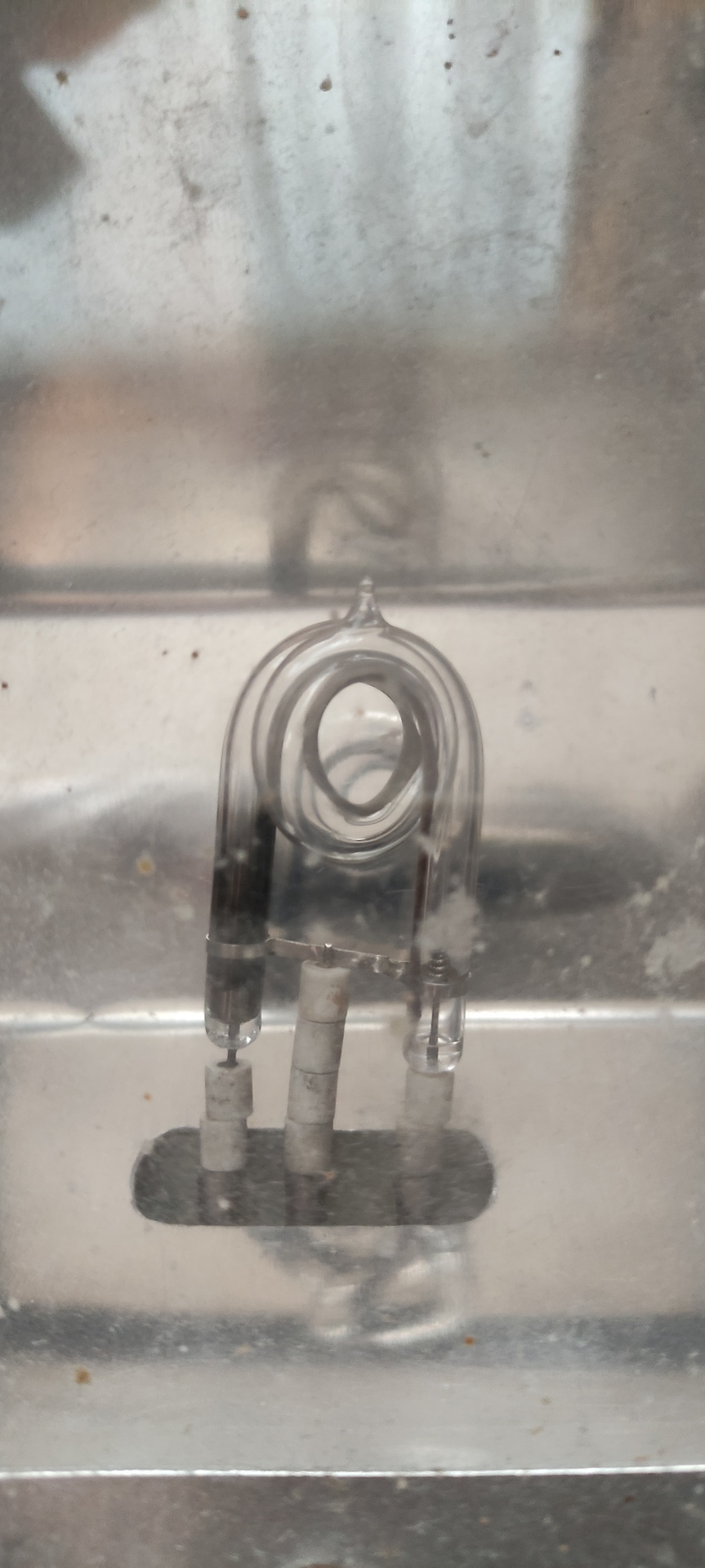

A fénycső feszültségéről meg nem is tudtam semmit, amikor csináltam, 28 éve, csak bementem a fénytechnika boltba, és kértem egy az u csőnél nagyobbat! Ezt nyomták a kezembe.
Mik a sztenderd értékek ezeknél a csöveknél? Feszültség és nincs megadva, hogy mekkora töltést kell ráengedni?

A villanócső feszültsége kb az elektródák távolságától (meg legfeljebb a gáztöltet összetételétől) függ, adatlap nélkül nem sokat lehet tudni róla. Minél nagyobb a távolság, annál nagyobb feszültség is kell a villanáshoz. Vannak 1000-2000V -os csövek is. Persze az nem pár centi lesz, hanem pár 10cm.

A cső 200-300V-os.

Megtaláltam a csövemet, 21Ws 1 villanás/perc
(#) Gafly válasza Fidel hozzászólására (») Márc 17, 2023 /
Ha hihetünk az adatlapnak:
„Max anode voltage 330V”
akkor ezt a csövet ebben a kapcsolásban nem is használhatnád.
Egyutas kétszerezős egyenirányítás helyett inkább diódahíd, stb...
