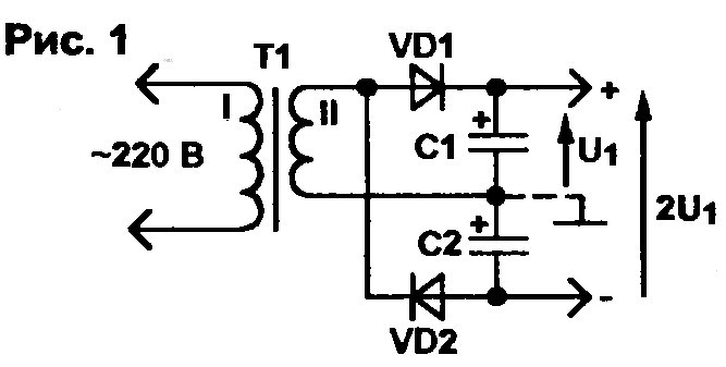

(#) fakezű hozzászólása Márc 9, 2023 /
A képen lévő kapcsolást RGP15J diódákkal, és 2200µF 25V kondenzátorokkal készítettem el.
A bemeneten egy AC 9V/1A dugasztáp van, ami terhelés nélkül kb. 11V feszültséget ad le.
A kimeneteken +15V és -15V van, ezek egy 5.1-es "erősítőt" (3db TEA2025, 1db TDA2030, 1db 4558) táplálnak.
A kérdésem az lenne, hogy a kimeneti feszültség ilyen megosztásánál megfelelnek a 25V-os kondenzátorok, vagy a két feszültség összege számít, és akkor 35V-os darabok kellenek? Illetve a kapacitásuk elég?
(#) proli007 válasza fakezű hozzászólására (») Márc 9, 2023 /
Hello! Itt a kondira jutó feszültség, a bemeneti váltó csúcsértéke. Tehát jó a 25V-os.
(#) fakezű válasza proli007 hozzászólására (») Márc 9, 2023 /
A kapacitás is rendben van? Egyébként van ennek a kapcsolásnak így használva valami hátránya, vagy ha rendben működik róla az erősítő, akkor mehet gond nélkül?
Kapacitás az mindig a terhelőáramtól és a megengedhető hullámosságtól függ. Ez kétszer egyutas egyenirányítás, ahol mivel csak egy-egy oldalon a félperiódus tölti a kondit, magasabb a hullámosság, így nagyobb kapacitású kondi szükséges
Kétutasnál ökölszabályként amperenként 2200µF-ot használnak, ha van utána stabilizátor, ha nincs, akkor 4700µF-ot szokás használni. Egyutas mellett, kb. kétszer nagyobb a hullámosság. És vedd figyelembe a trafó terhelhetőségét is.
A segédlet hozzá.
(#) Patópali válasza fakezű hozzászólására (») Márc 9, 2023 /
„A kérdésem az lenne, hogy a kimeneti feszültség ilyen megosztásánál megfelelnek a 25V-os kondenzátorok, vagy a két feszültség összege számít, és akkor 35V-os darabok kellenek? Illetve a kapacitásuk elég?”
Proli007 a fenti kérdésedre korrekt, kimerítő választ adott!
De nem tudom megállni, hogy a fent leírt és rajzolt tápegység a vázolt 5.1 -es elképzelésedhez kevés!
A TEA2025 IC max. tápfeszültsége +15Volt. A gyári ajánlás: + 12Volt. Egy IC max. áramfelvétele 1,5 A. Ebből szeretnél 3 db -ot =4,5 Amper max terhelést jelent a pozitív ágon. Ehhez még jönne a TDA203 a +- 18 Voltos tápfeszültség igénye mellett a maga 3,5 Amperes áramfelvételével
Maximális kivezérlés mellett csak a 4 végfok áramfelvétele 8 Amper. A perifériáról(előerősítő, led, stb) nem beszélve.
Ergo, az általad rajzolt táp minden tekintetben alkalmatlan a fent vázolt elképzelésed meghajtására.
Sajnálom, hogy elszomorítottalak.
Akkor bontok valamiből 4700µF-os kondenzátorokat.
Viszont azt elfelejtettem mondani, hogy magában az erősítőben is vannak a tápok szűrésére külön 2200µF-os kondenzátorok. Így akkor esetleg más a helyzet, mivel összeadódik a két 2200-as érték, és akkor az úgy elég?
Ahogy Pali is írja, ehhez a terheléshez sem a kondi, sem a trafó nem elég. Nem gondolnám, hogy az erősítőben (ha ez az és nem "Te lapátolod össze") Ilyen nokedli trafó lenne benne.
(#) fakezű válasza Patópali hozzászólására (») Márc 9, 2023 /
Szia,
Nem szomorítottál el.
Ez nem egy tervezett kapcsolás, hanem egy gyári erősítő. A helyzet az, hogy már 1 napja működik azzal a dugasztáppal, és a kis kapcsolással. Csak azért kérdeztem itt rá, mert a kis kapcsolás megbízható működésében nem voltam biztos.
Maga az erősítő már egy hete működik a dugasztáppal úgy, hogy csak az 5 kicsi hangfal volt rákötve. Mert a nagy nem szólt, mivel a 4558-as IC-nek kell a negatív táp. Akkor kezdtem el utána nézni, hogyan lehetne a legegyszerűbben előállítani neki a negatív feszültséget, és találtam ezeket a feszültség duplázó kapcsolásokat.

(#) fakezű válasza proli007 hozzászólására (») Márc 10, 2023 /
Nincs benne trafó, ezért próbáltam ki, hogy a dugasztáppal oldom meg a tápellátását.
Egyébként a gyári trafó ami benne volt sem egy erőmű:
9V/1,6A
12V x 2/0,7A
(#) fakezű válasza Patópali hozzászólására (») Márc 10, 2023 /
Jól értelmezted, az egész készülék a dugasztápról működik jelenleg.
De látom, nem hisztek nekem Teszek majd fel képeket a panelről.

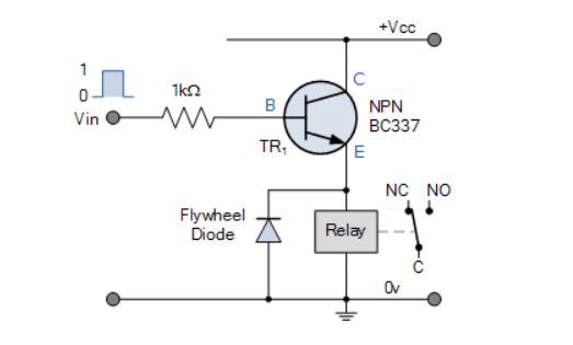

(#) ha6qt hozzászólása Márc 11, 2023 /
Reprodukáltam a képen szereplő nagyon egyszerű kapcsolást, az alábbi módosításokkal:
- A tranzisztor BC945C
- Vcc+: 8V (a relé is egy ritka, 8 Voltos típus, kis áramú /10mA/)
- Vin: 3V vagy 5V
Az a gond, hogy csak akkor húz meg a relé, ha a tápfeszültséget kötöm a Vin-re, de sajnos +3V vagy +5V esetén nem húz meg.
- Ha megemelem a tápfeszültséget 10-12 Voltra, nem változik a jelenség,
- Ha szinte nullára csökkentem a soros bázisellenállás értékét, akkor sincs változás.
Mit csináltam, mit számoltam rosszul?

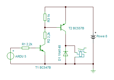

(#) proli007 válasza ha6qt hozzászólására (») Márc 11, 2023 /
Hello! Alapvetően azt rontottad el, hogy nem tudod, hogy ez a kapcsolás egy "emitter követő áramkör". Vagy is a relére mindig akkora feszültség juthat, mint amit a bázira adsz.(Sőt ettől még 600mV-al kevesebb, mert a bázis-emitter diódának is nyitni kell valamiből.) Tehát így az 5 vagy 3V-ból nem lehet meghúzatni relét. Közös-emitteres kapcsolás kell választani, bázisáram korlátozással..
(#) Régi motoros válasza ha6qt hozzászólására (») Márc 11, 2023 /
Próbáld úgy, hogy felcseréled a tranzisztort és a relét.
Tehát a tápra megy a relé, a testre a tranzisztor E lába. Természetesen a dióda is megy a relével.
A hozzászólás módosítva: Márc 11, 2023
(#) ha6qt válasza Régi motoros hozzászólására (») Márc 11, 2023 /
Sajnos nagyon fontos lenne, hogy a relé a negatív körben legyen. Egy gyári RF relédobozt vezérlek, ahol a relék egyik lába össze van kötve az árnyékolt házzal, azaz a GND-vel.
Átalakíthatom valahogy úgy a kapcsolást, hogy NPN tranzisztor maradjon, és a relé az emitterkörben marad?
Ezt az oldalt használtam példának (többféle relékapcsolást ismertet).
Akkor használj PNP tranzisztort a jelenlegi NPN helyett. Ekkor a tranyó bázis testre kapcsolásával húz meg a relé. Ha ez nem jó, akkor be kell tenni egy invertáló NPN tranzisztort is, ami pozitív jelre kapcsolja testre a relé vezérlő tranzisztor bázisát.
(#) proli007 válasza ha6qt hozzászólására (») Márc 11, 2023 / 3
Akkor így célszerű.
(#) ha6qt válasza proli007 hozzászólására (») Márc 11, 2023 /
Köszönöm mindkettőtöknek a választ! Akkor átépítem BC212-vel, az még van itthon
Külön köszönöm a fáradságot a Tina kapcsolási rajzzal!

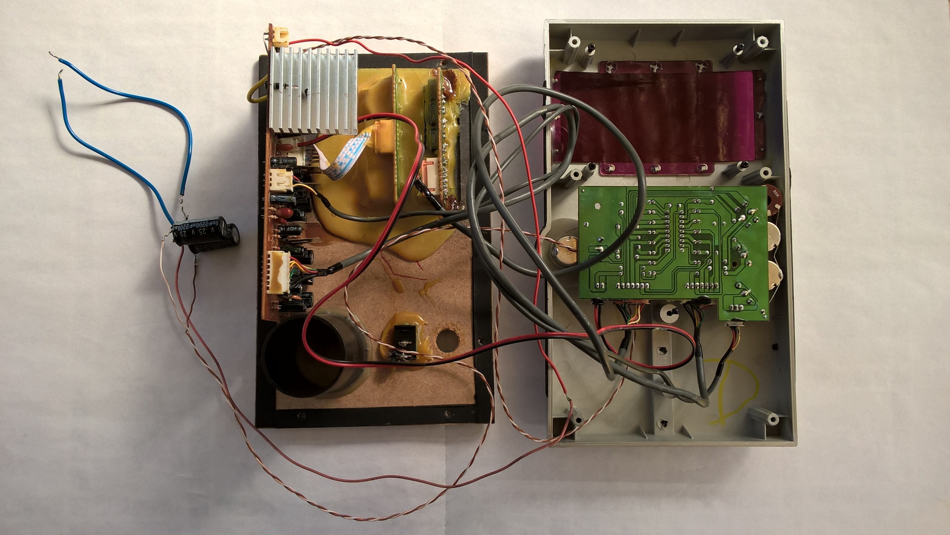

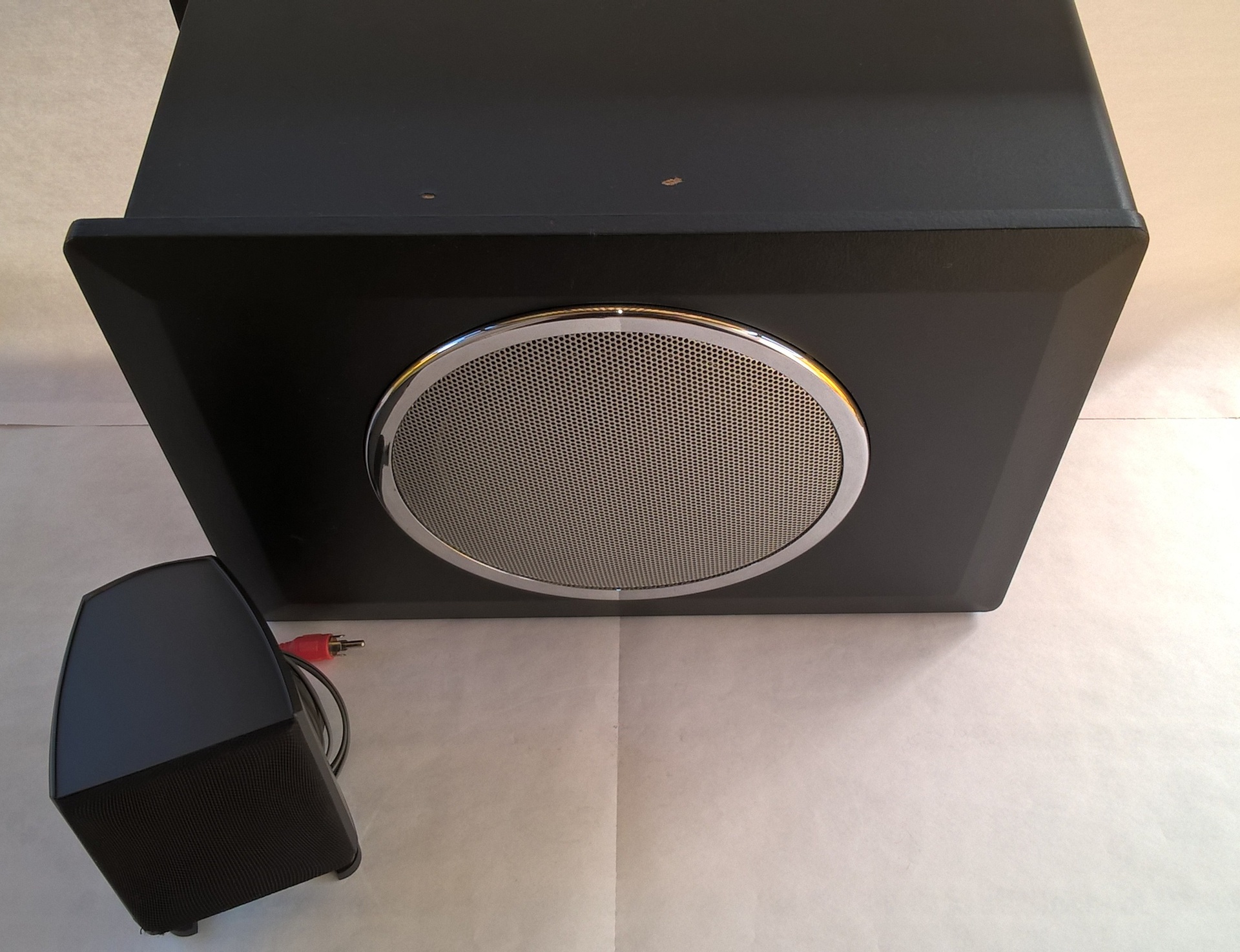

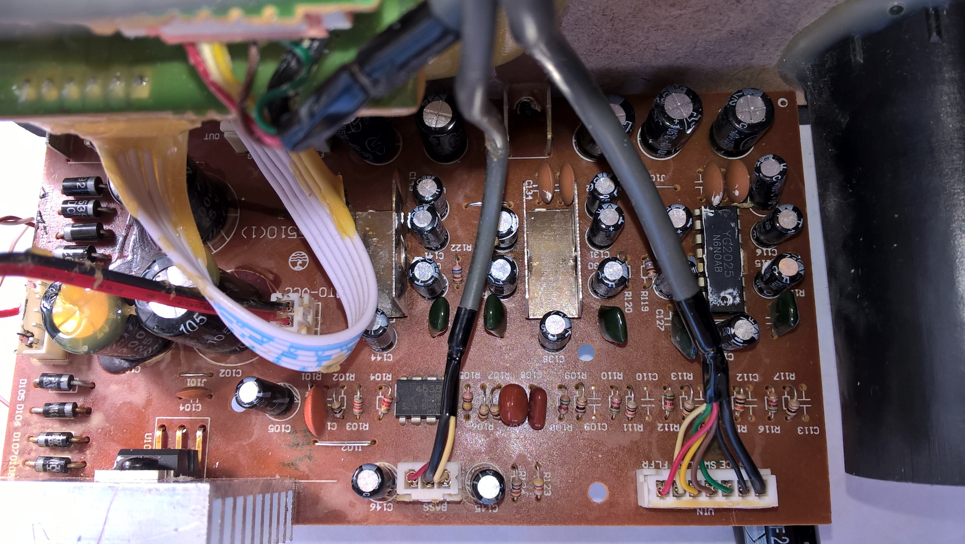

(#) fakezű válasza proli007 hozzászólására (») Márc 12, 2023 / 1
Egy pár kép, ahogy igértem.
Papíron a sub hangszóró 25W-os, az 5 darab kis sat hangszóró pedig 5W-os. Ez szerintem már új korában is egy Tesco alsó polcos darab lehetett, ezért tettem idézőjelbe az erősítő szót már az eredeti hozzászólásomban.
De működik a kis dugasztápról, így kidobni nem fogom. Lehet, hogy kap egy Ali-s rádió/mp3 panelt, és lesz belőle egy ezresből egy távirányítós műhely rádió.
Így, hogy már látod, hogy a panelen is megvannak a 2200µF-os kondenzátorok, akkor nem kell nagyobbra cserélni a feszültség duplázó kapcsolásban lévő kettőt?
Illetve továbbra is él a másik korábbi kérdés, hogy az a kis kapcsolás minden gond nélkül használható?
