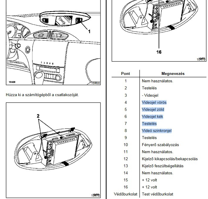

Jó reggelt!
Kicsit átalakítanám a kocsi belsejét, azon belül a gyári kijelzőn megjelenő információt.
A kérdésem az lenne, hogy az alábbi csatlakozó milyen jelet/adatott fogadhat a LCD csatlakozóján?
Képet csatolom.
Gondolom nincs akkor szerencsém hogy egy sima RGB interface legyen, azaz hogy egy mai fejegység videó kimenetét rá tudnám kötni s működne valamilyen átalakítóval.
Segítséget válaszokat előre is köszönöm.
Szép napot Mindenkinek!
(#) Udvari Zsombor válasza Baxi hozzászólására (») Ápr 28, 2023 /
Ez úgy tűnik, mint ha RGB videó lenne, amihez külön szálon viszik a szinkronjelet. A 10-es és 12-es pontokkal is kellene foglalkozni, hogy kikapcsolható legyen a kijelző és lehessen fényerőt is állítani.
(#) Gafly válasza Udvari Zsombor hozzászólására (») Ápr 28, 2023 /
13 nyerő szám, tippnek jó.

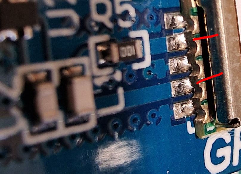

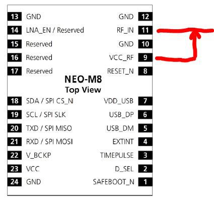

Tudom hogy nagyon nehéz így látatlanban, de GPS modulokat használok. SMA antennás kivezetésűeket. Elég nagy tételben rendelek, és annak 10%-nál elő szokott fordulni egy hiba, miszerint nagyon melegszik pár SMD alkatrész.
A VCC.jpg-n vannak a kivezetései a GPS chipnek, ebből a pirossal jelöltek vannak bekötve, tehát az SMA antennáról kapott input, és gondolom az antenna VCC táplálása.
A 2.jpg-n látható hogy a VCC ágon van egy ellenállás, és valami fehér SMD alkatrész amit nem tudok micsoda. Na a kettő közzül melegszik valami iszonyat módon.
Miért lehet ez szerintetek? Örülnék ha ezeket a melegedőseket is fel tudnám használni, mert már van egy jópár otthon. JAH, és a képen látható chipset angyon rosszul van felforrasztva, ez valószínűleg alapból sem jó, de a többi megfelelően van forrasztva
