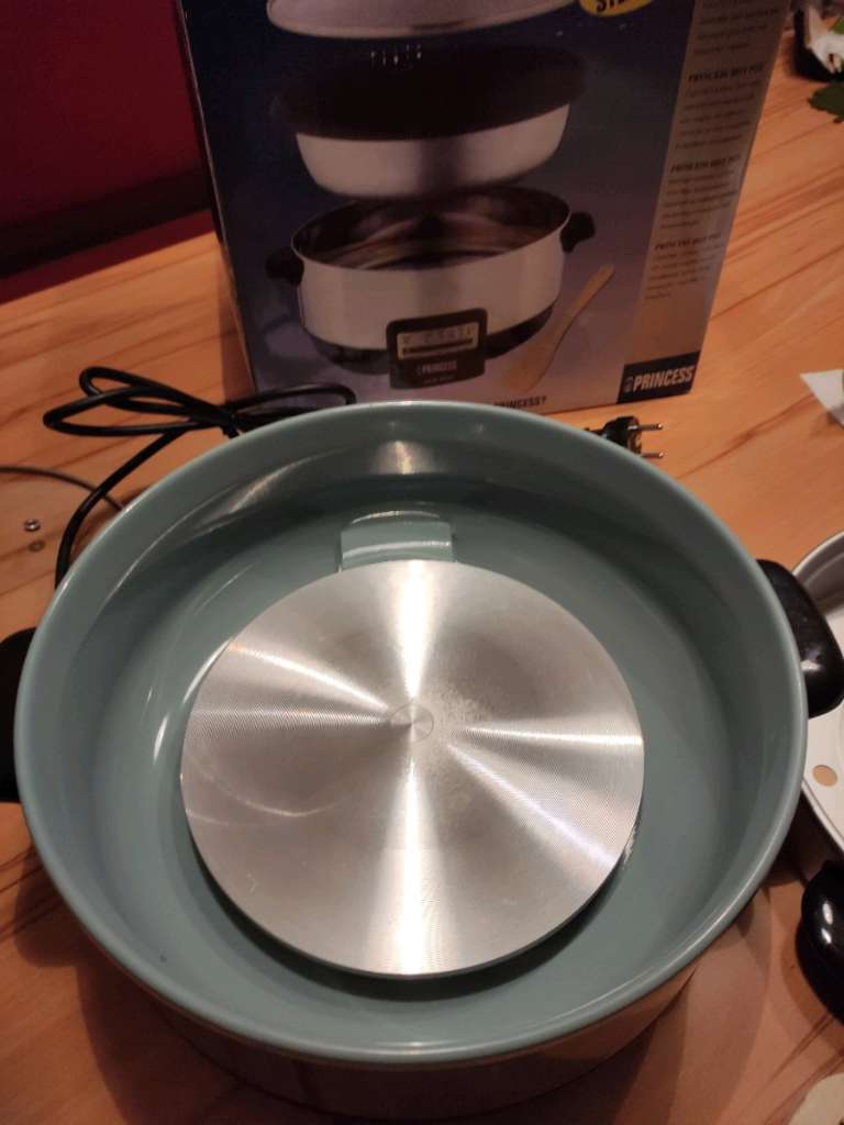

(#) ngb hozzászólása Ápr 30, 2023 /
Üdvözlök Mindenkit!
Nem pont ebbe a topicba való kérdésem, de nem találtam a témába illőt.
Tanácsot szeretnék kérni egy "Princess 1929 Hot Pot" szétszedésével kapcsolatban. Az eredeti kábelen kap fázist, de nem melegít, a led sem világít. Fémes csörgést hallottam amikor megfordítottam, úgy vélem, valamilyen csavar engedett el, talán pont a belső csokié. Sajnos nem sikerült szétkapnom, hogy megnézzem. Szóval, amennyiben volna tippetek szétszereléséhez azt megköszönném.
(#) Jonni válasza ngb hozzászólására (») Ápr 30, 2023 /
Csak tippelnék, hogy a felirat alatt van csavar.

(#) ngb válasza Jonni hozzászólására (») Máj 1, 2023 /
Köszönöm a tippet! Végül is sikerült szétszednem (a lábakat kellett kicsavarni, azok tartották az alsó lapot). Érintkezési hibát találtam, javítottam, de még mindig nem működik. Beleásom magam a témába, hátha sikerül rájönnöm, mi a hiba.
Mégegyszer köszönöm!
(#) Jonni válasza ngb hozzászólására (») Máj 1, 2023 /
Nincs mit. Mondjuk én a lábakat nem láttam a képen.

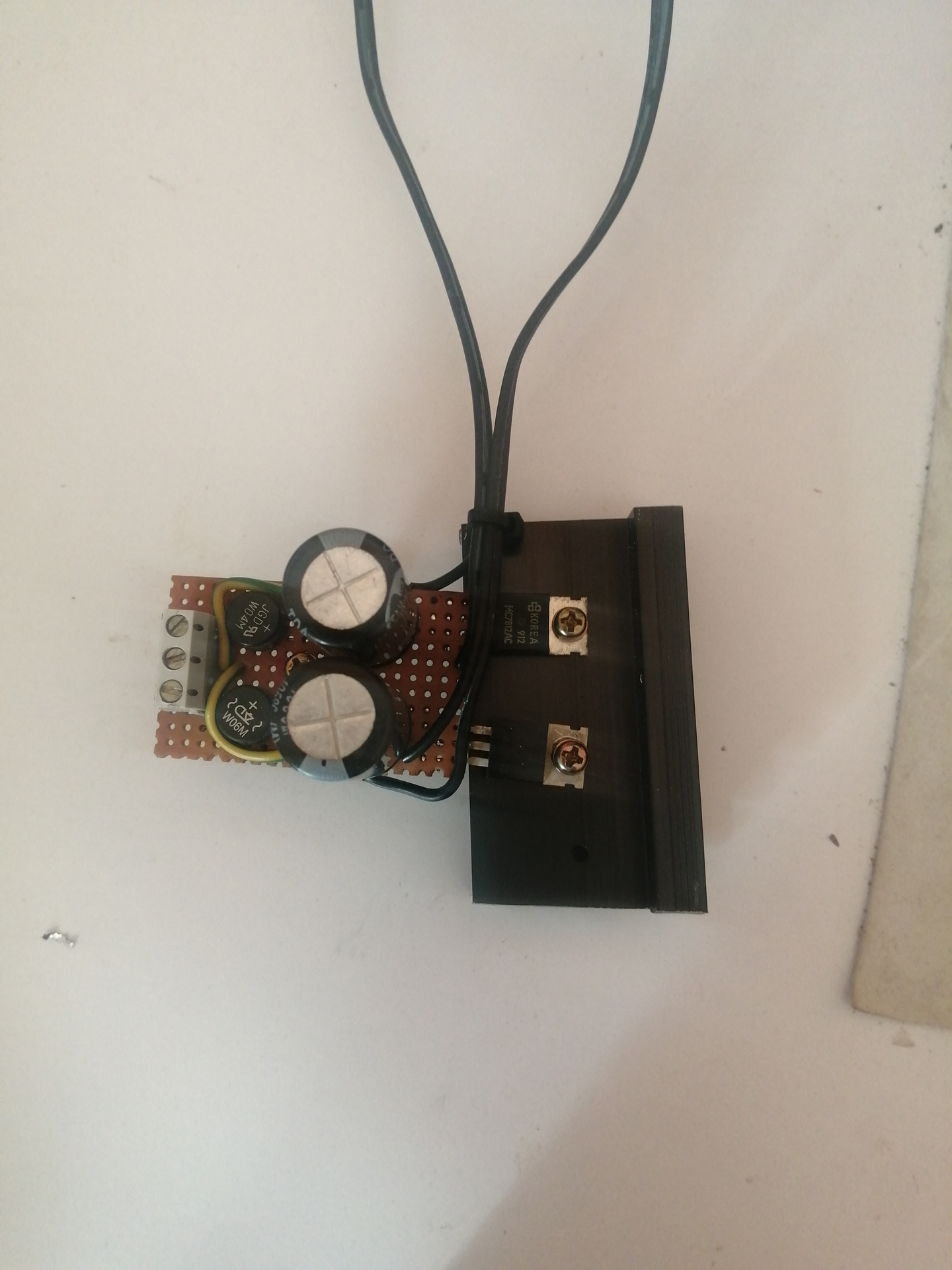

A képen látható kapcsolást megcsináltam lehet abból baj hogy a 2 ic zászlója össze ér azaz a hűtő bordán keresztül kapcsolódnak egymáshoz. Vagy szigeteljem el egymástól őket ? A rajzon nincs rajta 2 puffer kondi,

(#) proli007 válasza david87 hozzászólására (») Máj 1, 2023 /
Hello! Nem, mert a 78xx sorozat hűtőfelületén is a GND van.
(#) Bakman válasza david87 hozzászólására (») Máj 1, 2023 /
Hiányzik a két-két hidegítő kondenzátor.
(#) david87 válasza proli007 hozzászólására (») Máj 1, 2023 /
A hűtő felületén érnek csak össze amúgy teljesen külön vannak.
Keresek akkor 2 szigetelő gyürüt.
(#) david87 válasza Bakman hozzászólására (») Máj 1, 2023 /
tudom még nem néztem meg hogy van e itthon.
