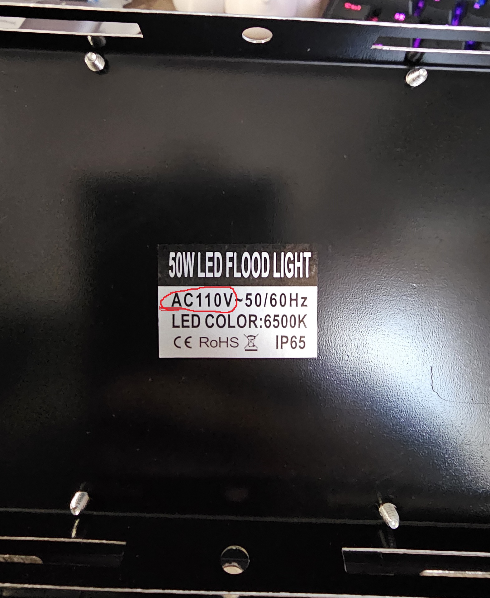

(#) trickentrack válasza szs hozzászólására (») Júl 8, 2023 /
A lámpa hátulján ez van
(#) szs válasza trickentrack hozzászólására (») Júl 8, 2023 /
Oke, ebből tényleg egyértelmű.
(#) Jonni válasza trickentrack hozzászólására (») Júl 8, 2023 /
Még jó, hogy megnézted a cimkét . Ha csak jóhiszeműen bedugtad volna, most szellőztethetnéd a helységet
(#) Suba53 válasza trickentrack hozzászólására (») Júl 8, 2023 /
Nekem nagyon úgy tűnik a fotó alapján, hogy ez egy olyan mátrix, amiben ötösével vannak párhuzamosan a ledek, és tíz ilyen oszlop van sorba kötve.
A C1 jobb oldali tappancsa, és a DB1 graetz mellett bal oldalon lévő tappancsok között van csupaszon a LED kupac, ezek között a pontok között lehetne mérni.
Ha van olyan trafód, aminek a primerje 2x110V, azt autotrafóként lehetne használni méréshez.
Aztán végül is az sem lehetetlen, hogy egy ilyen mátrixhoz keresel egy meghajtó áramkört.
Azt tippelem, hogy a nyitófeszültség olyan 30V körül van ( 10x3V ), az áram meg kb 1,5A.

(#) Skori válasza antiktelefon hozzászólására (») Júl 9, 2023 / 2
Ez az elmélet egész jónak tűnne, de.. azért arról ne felejtkezzünk el, hogy a 110V AC szinusz csúcsértéke 155,5V. Tehát nem vehetjük úgy, hogy a 90V nyitófesz tök jó, mert mindössze 20V marad az áramgenerátoron. Persze attól még lehet, hogy ennyi a nyitófesz, mert ki tudja hogyan méretezték ezt a lámpát...
De minden probléma áthidalható némi barkácsolással, néhány ötlet már volt itt felsorolva.
Én pl. lehet, hogy az eredeti előtétet megkerülve (áthidalva), készítenék egy előtét-kondis megoldást.

(#) szs válasza Suba53 hozzászólására (») Júl 9, 2023 /
Tulajdonkép én azzal kezdeném (mint tettem is már) multi szakadásmérő. Ha kicsit is világít, akkor (perszsze) 3V körüli a fehér. Aztán ha nem, hát elővennéma nagyobb feszültségű tápot, egy ellenállást, ami nézetem szerint nem veri agyon a LED-et.
Utána gondolkodnék a többi dolgon.

(#) Skori válasza szs hozzászólására (») Júl 9, 2023 /
Ezeknek a lámpáknak a fő hátránya, hogy nincs az elektronikában energiatároló elem, ami azt jelenti, hogy a ledek villogni fognak, mert a hálózati szinuszos feszültség nulla-átmenet közelében (a nyitófeszültségük alatti tartományban) kialszanak.
Az egyszerűbb megoldás sima áramgenerátor: igen, az apró SMD chip fog fűteni, de általában alu nyákon van, és az viszi el a hőt. Ha a panel alja elég hűtést kap, még akár működhet is.
A valamivel ügyesebb megoldás, ahol az áramgenerátor egyszerűen kikapcsol egy bizonyos disszipáció (maradékfesz) felett, így mindig csak keveset disszipál, cserébe még jobban villog a lámpa. Az áramgenerátor áramát szabályozhatja úgy, hogy az átlagolt áramot tartsa állandó értéken, a hálózati fesztől függetlenül. Persze a PF majdnem ugyanolyan rossz lesz mint egy PFC nélküli kapcsolóüzemű táp esetében, és a villogó fény sem egészséges, de mondjuk pl. egy garázs világításnak megteszi, hogy ne sötétben kelljen beállni.
Persze meg lehetne jól is csinálni, rendes táppal, csak az nagyobb és többe kerül...

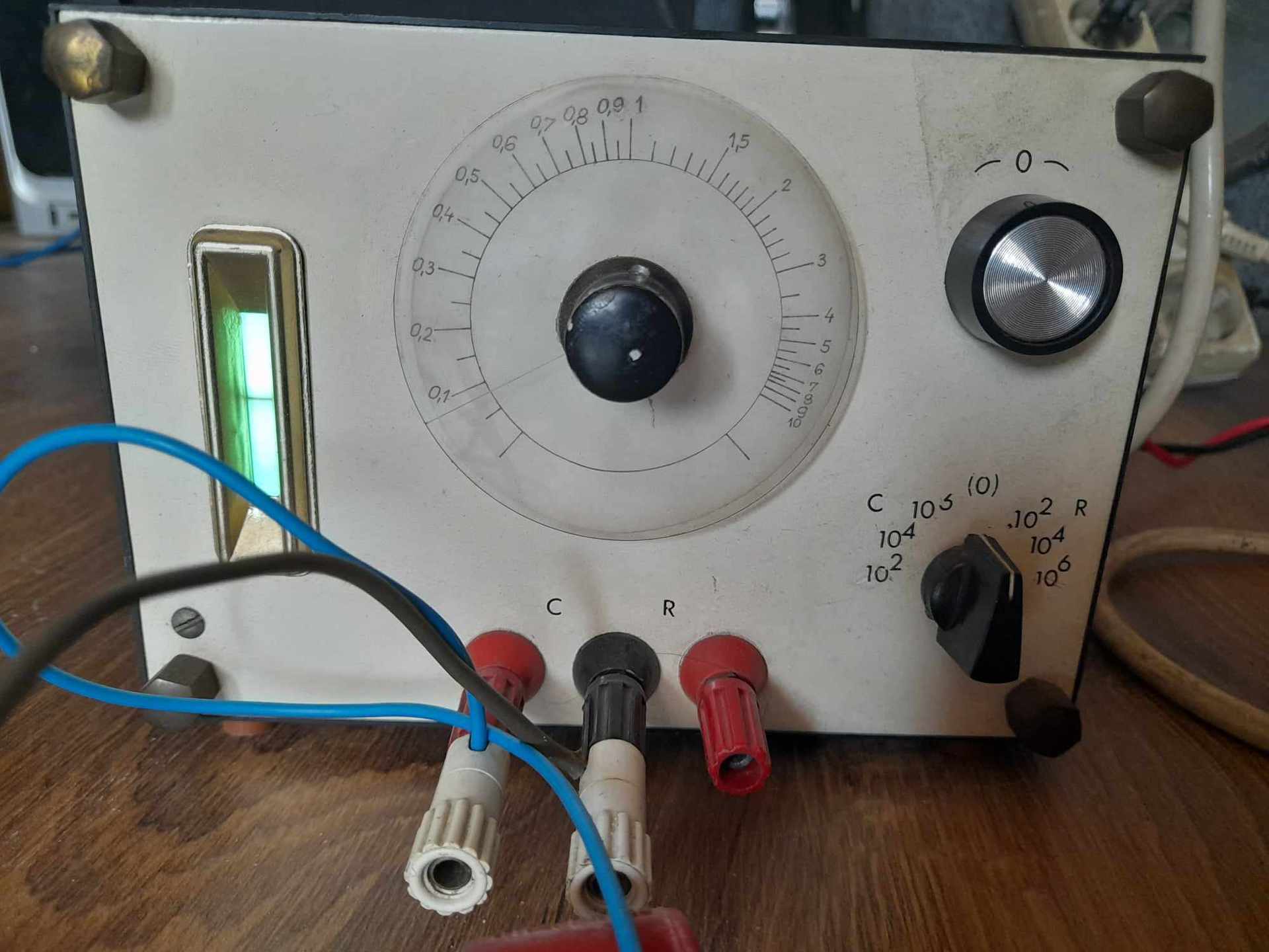

(#) jani1987 hozzászólása Júl 9, 2023 /
Műszaki ismeret hiányában kérdezem tőletek ez a fajta készülék hogyan működik? Hogyan kell használni?

(#) kendre256 válasza jani1987 hozzászólására (») Júl 10, 2023 /
Derítsd ki...
Ez egy csöves (varázsszemes) ellenállás és kapacitás mérőnek néz ki. Ellenállás mérésben 1 kOhm-ig, 100 kOhm-ig, és 10 MOhm-ig mér. Kapacitás mérésben 1 nF, 100 nF, és 10 µF a legnagyobb mérhető érték.
Tegyél egy 10 kOhmos ellenállást az R kapcsok közé (fekete és a jobb oldali piros). Kapcsold a méréshatár váltó kapcsolót az R oldalra és 104 állásba, és tekergesd a gombot. Ha jó az ellenállás és a műszer, akkor a gomb skálájának 1-es értéke körül más lesz a kijelzés, mint a többi helyen. Ezer éve nem láttam már élőben varázsszemet, de valószínűleg a varázsszem közepén lévő sötétebb sáv olyankor beszűkül...
Kondenzátort hasonlóan mérhetsz.
A "0" forgatógomb valószínűleg nullázás lesz. Gondolom 0 állásba kapcsolva a méréshatár váltót, addig kell tekergetni a gombot, amíg legvékonyabb nem lesz varázsszemen a sötétebb sáv. Ezt még a mérés előtt kell csinálni.
De ha kiderítetted, megírhatnád, hogy valójában hogy működik, nem láttam még ilyen műszert (sem), muzeális darab...
(#) pucuka válasza kendre256 hozzászólására (») Júl 10, 2023 /
Ez egy RC mérőhíd.
Az R, és C etalonokat lehet kiválogatni a kapcsolóval, a skálázott nagy tárcsával lehet kiegyenlíteni a hidat. A kiegyenlítést a varázsszem mutatja, minél messzebb van a két fénycsík, annál jobb, az érzékenységet a kiegyenlítés közelében a - 0 - gombbal lehet növelni.

(#) Kovidivi válasza szs hozzászólására (») Júl 12, 2023 /
Az IC-k kb. 1.5W-ot tudnak disszipálni (tokonként!), plusz gondolom van bennük áram- és hővédelem is, csökkentik az átfolyó áramot, ha melegszik a chip... Lineáris disszipatív a LED-ek meghajtása. Ha 50W kimenőnél 9W-ot fűt el, akkor 84,7% az egész lámpa hatásfoka, ha kapcs. üzemű tápot használnál áramkorláttal, akkor is kb. itt lennél.
