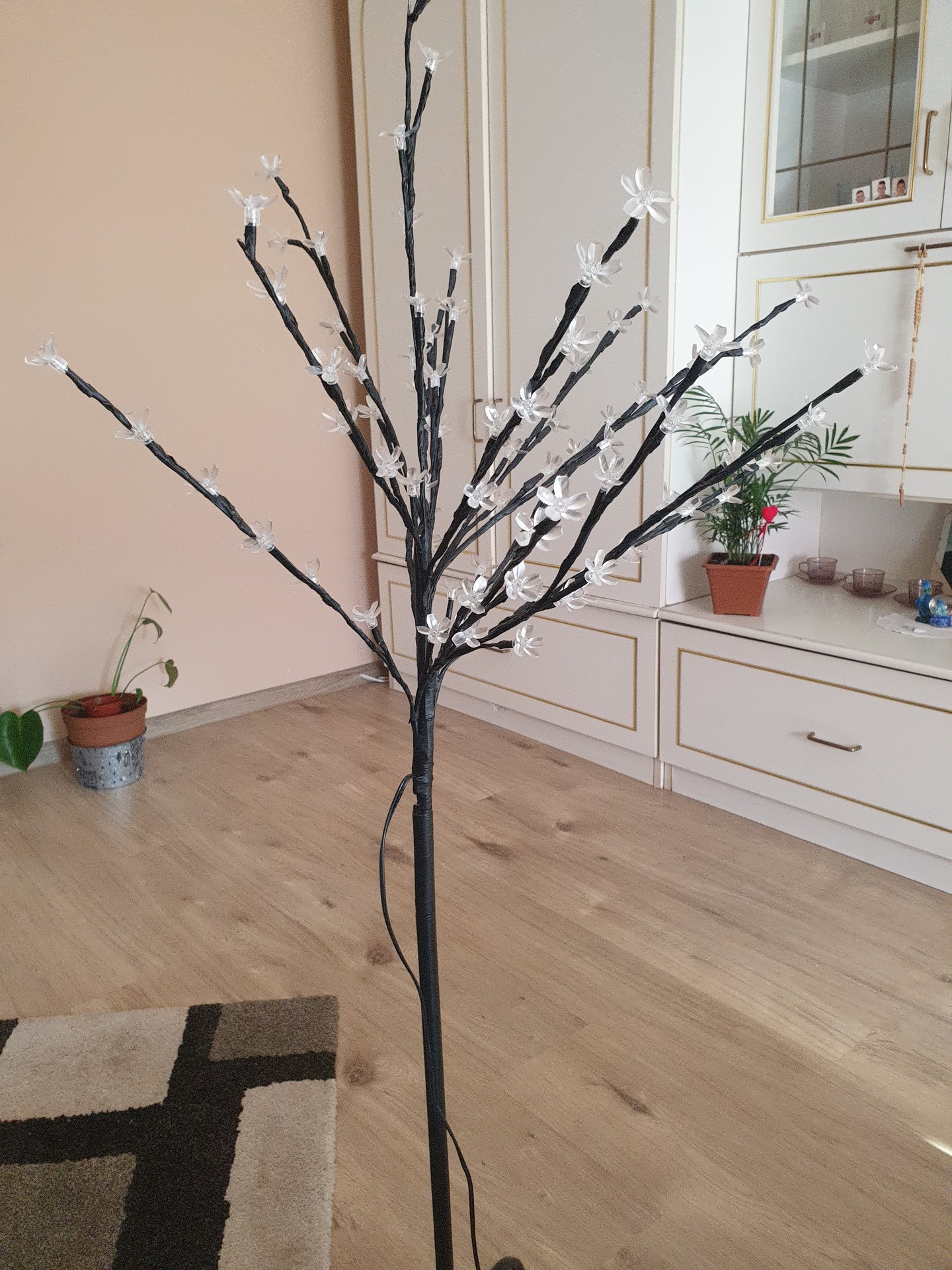

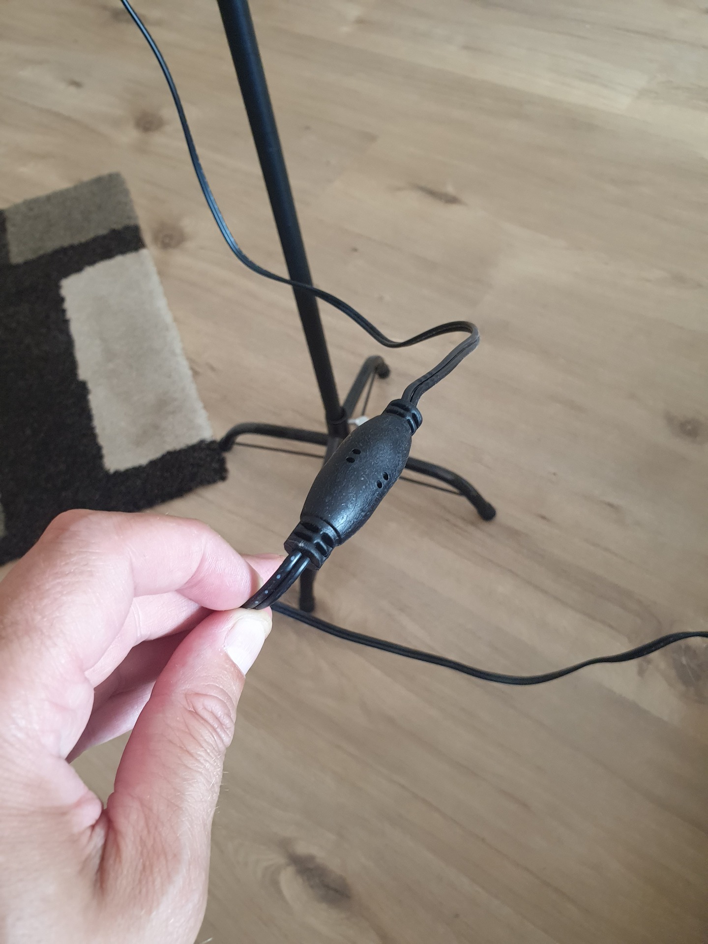

Sziasztok nem tudom hová feltenni igy ide teszem fel. Szóval adott egy hálózati led fény fa. A kedvesemet lepném meg hogy az erkélyen is lehessen használni hálózat nélkül pl elem vagy aksi segitségével a képeken minden látszik. Hogyan oldhatnám ezt meg!? Köszönöm

Megoldható, de ahhoz teljesen szét kell szedni a vezetékezést és nulláról újraépíteni az egészet.
(#) antiktelefon válasza Zseni hozzászólására (») Júl 13, 2023 /
Sorba van kötve az összes LED, apróra bontás nélkül sehogy. Érdekes, mert az összes ilyen amit eddig láttam dugasztápos volt, ez nem az.
Amúgy a háttérben az igazi növényből nem folyik a víz a bútorra?

A legegyszerűbb megoldás egy szünetmentes táp lehetne. Bent megeteted (mármint a szünetmentest), kiviszed, összedugod, bezsebeled az elismerést és a jutalmat

Köszönöm. Am nem folyik megitatom kicsöpög és ugy teszem oda.
(#) Zseni válasza Bakman hozzászólására (») Júl 13, 2023 /
Rendben. De mégis hogyan? Tehát minden led plusz minusz és aztán? És miröl kapná és mennyit?
(#) Zseni válasza bitmixer hozzászólására (») Júl 13, 2023 /
Köszönöm. De az igazán költséges lenne.
(#) Bakman válasza Zseni hozzászólására (») Júl 13, 2023 / 1
Nagy valószínűséggel most úgy van kötve, ahogy leírtad. Lásd melléklet jobb oldala. Nyílván annyi különbséggel, hogy sokkal több LED van a láncban de az összes LED egy nagy hurkot alkot.
Kisebb feszültséggel (akkuról) úgy tud működni, hogy minden LED-nek külön-külön viszel áramot, a meglévő vezetékezés mehet a kukába.
Lehet takarékoskodni attól függően, mekkora akku/elem/adapter stb. áll rendelkezésre de az újraépítés előtt mérni kell pár dolgot hogy lehessen számolni a szükséges kiegészítő elketrészek értékeit.
(#) Jonni válasza Zseni hozzászólására (») Júl 13, 2023 /
Minden ledet párhuzamosan kéne kötni de ahhoz rengeteg kábel kéne, de ha az megvan powebankról elmenne megfelelő előtétellenállásokkal.

Nálam is van egy ilyen fa (pár éve ), de még nem szántam rá magam, hogy megkeressem a hibás ledet. Ez még bóvlibb, mint Zsenié. Itt a betápon nem is beöntött doboz van, hanem szétpattintható. Csak egy graetz van benne, semmi más és a ledek. Enyhén szólva veszélyes a cucc.

Biztonsági, leválasztó transzformátor, szigorúan száraz időben megoldás lehet, végszükség esetén.
Nem én tanácsoltam. Legyen inkább beltéri dísz.

Az egészet ripityára kellene szedned és újrakábelezni, mert a sorba kötött LEDek úgy vannak kialakítva, hogy kibírják az egyenirányítás és pufferelés utáni feszültséget. Vagyis ezt nem fogod tudni megoldani, hogy elmről (akkuról) üzemeljen.
(#) proli007 válasza Zseni hozzászólására (») Júl 14, 2023 /
Hello! Meg kellene mérni, a tényleges áramfelvételét, hogy mekkora teljesítmény is kell igazából.
Meg ha nem ragaszkodsz az elemekhez (mert azt vagy sűrűn kellene cserélni, vagy ha aksi, akkor meg töltögetni) akkor lenne egy egyszerű és viszonylag biztonságos megoldás. Bent letranszformálod a 240V feszültséget 24V-ra, majd kint vissza a 24V-ról 240V-ra. És akkor le van választva a hálózatról és csak akkor rázhatna meg, ha a kinti 240V-ra taperolsz rá közvetlen.
(#) somitomi válasza Udvari Zsombor hozzászólására (») Júl 14, 2023 / 1
Ennél akkor már egyszerűbb építeni/venni kell egy transzvertert, ami az akku feszültségét feltornázza hálózati feszültség közelébe.
(#) Udvari Zsombor válasza somitomi hozzászólására (») Júl 14, 2023 /
Az már többe fájna, mint ez a LEDes fa.
(#) Lamprologus válasza Udvari Zsombor hozzászólására (») Júl 14, 2023 /
Hát ... ha 1000Ft volt a fa akkor csak majdnem!
