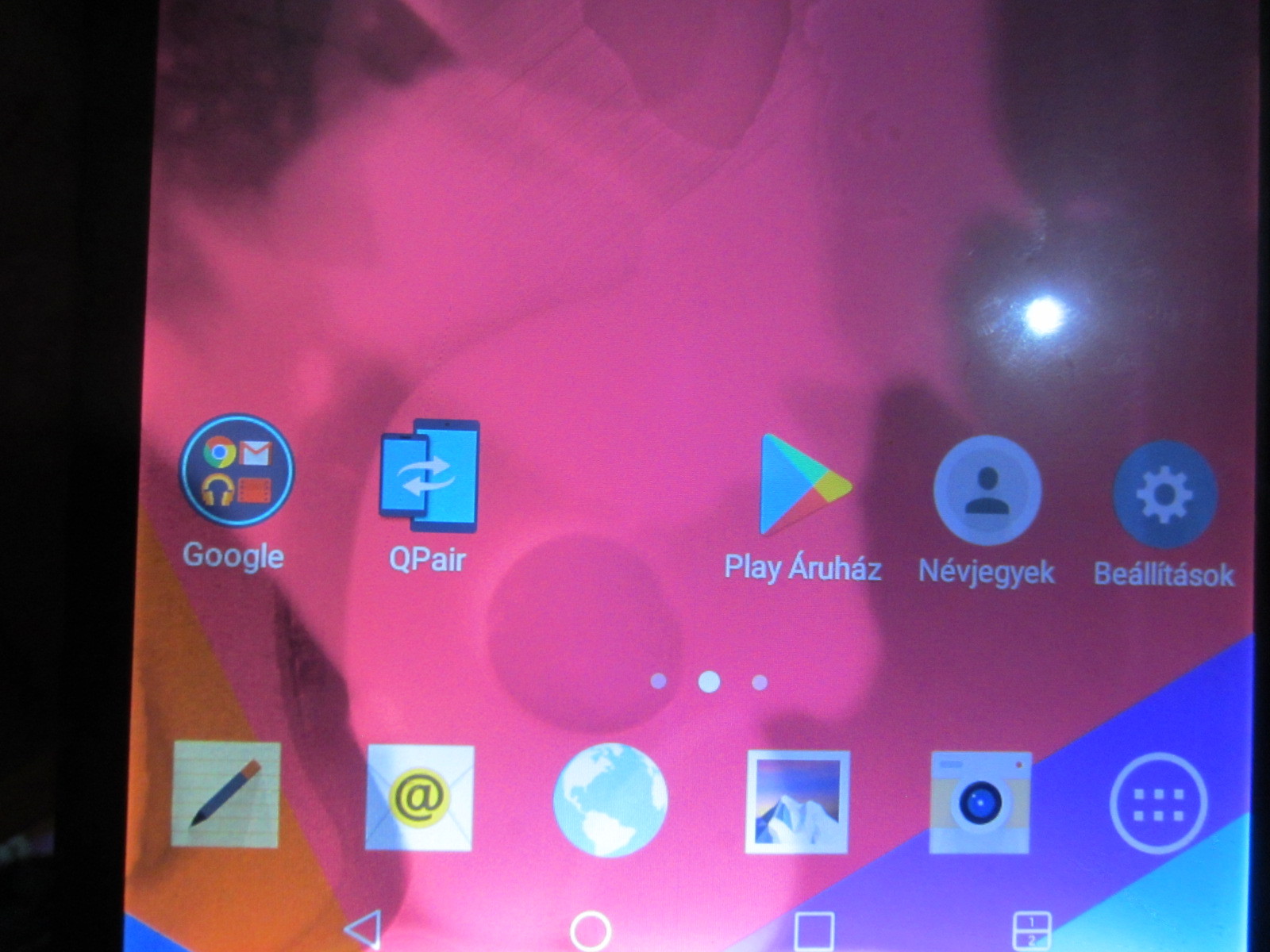

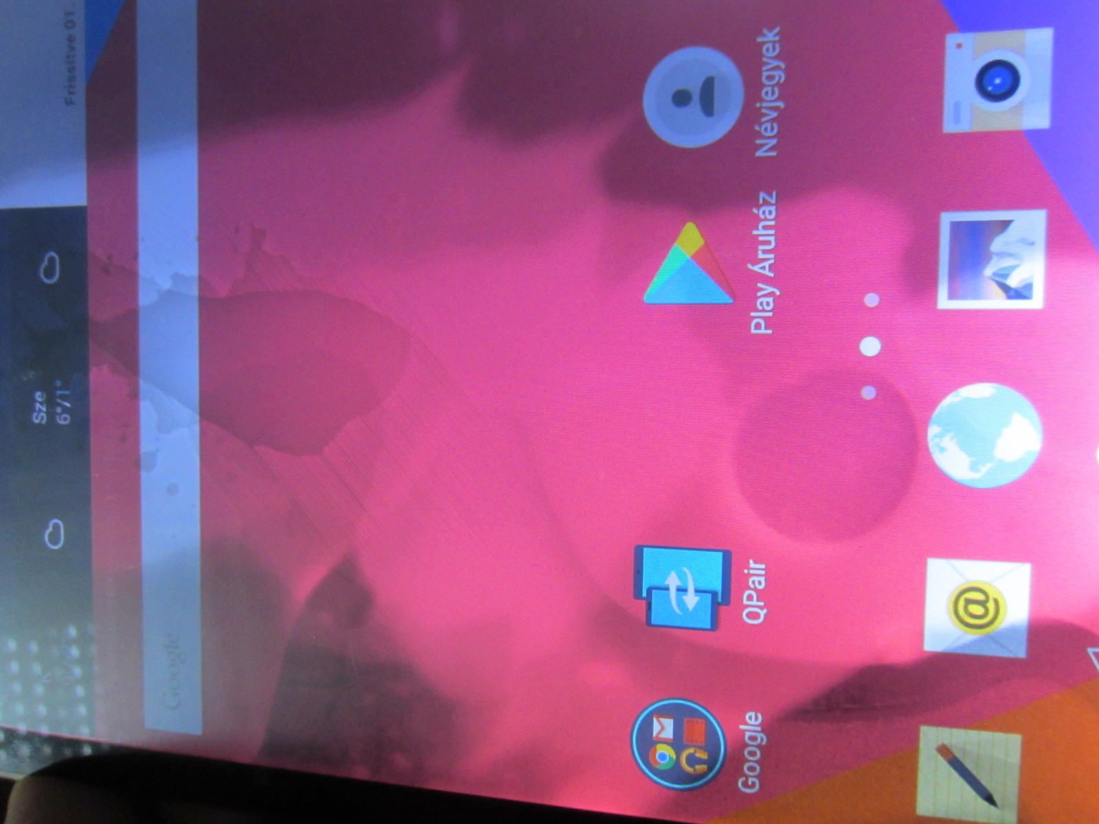

Üdv a tisztelt fórumozóknak! Ez a kijelző jelenség javítható, vagy sem? Nem ázott be, egyszer csak ilyen lett. LG tablet
(#) antiktelefon válasza Fats Domino hozzászólására (») Júl 22, 2023 /
De beázott ezek szerint.
(#) Fats Domino válasza antiktelefon hozzászólására (») Júl 22, 2023 /
Aránylag ritkán használok tabletet búvárkodás vagy zuhanyozás közben, és gondolom lenne a beázásnak nyoma az alaplapon is . Az pedig teljesen tiszta! Állandóan a laptop táskában tartom, ha kellene, ebben ugyan is van SIM kártya... és a laptop táska sem ázott el

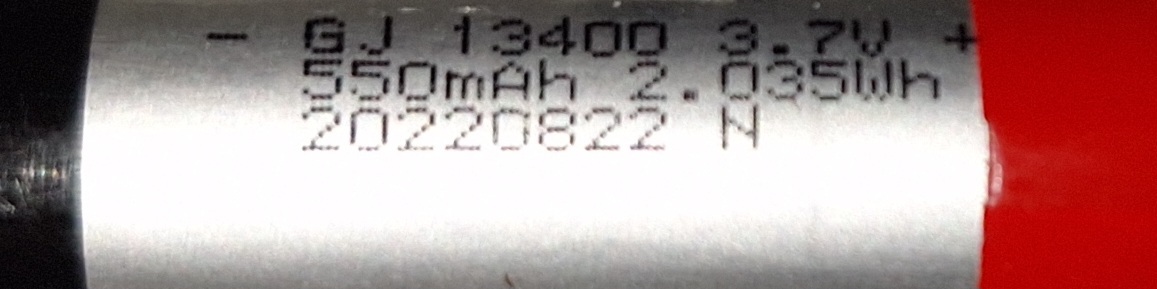

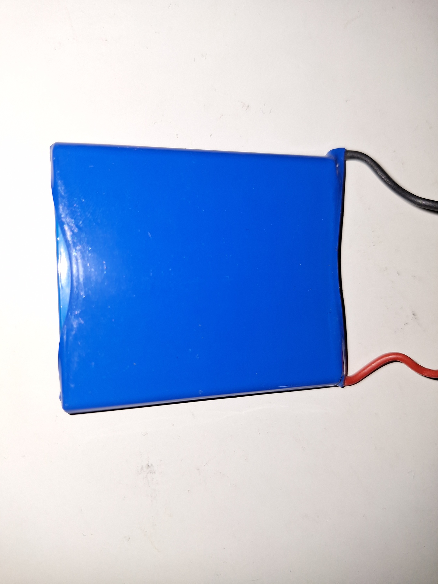

lemerült 13400-as akksi töltésében kérném a segítségetek.
Van nekem itthon egy szétszedett powerbank aminek a töltőelektronikáját szeretném segítségül hívni erre a feladatra. A powerbank akksijának feszültségét megmértem, 3,7V-ot mutatott a multiméter(nincs teljesen feltöltött állapotban). Elvileg van ezen az elektronikán töltésjelző is. A powerbank akksija egy kék jelöletlen valami, arról egyéb információt nem tudok.
Van rá esély, hogy ezzel az elektronikával biztonságosan tölthetem a 13400-as akksit?
Előre is köszönöm válaszotok!

(#) Régi motoros válasza chuckI3 hozzászólására (») Júl 29, 2023 / 2
Üdv, az a gond, hogy ez az elektronika szerintem (de látni kellene az IC adatlapját, vagy megmérni),
1-2A -al tölti a rácsatlakoztatott cellát. Na ezt a nagy áramot az az 500mAh-s cella nem nagyon fogja szeretni. Ha van legalább három, de inkább négy ilyen 500-as cellád, és párhuzamosan ráteszed mindet, akkor jó lehet.
A hozzászólás módosítva: Júl 29, 2023
(#) chuckI3 válasza Régi motoros hozzászólására (») Júl 29, 2023 /
Közben megmértem az áramerősséget az eredeti akksi töltése közben és igen, sajnos kb 950mA-al tölti, szóval ez sok lesz neki. :/ Még van 1 db ilyen akksim, de gondolom még az 500 mA is sok lenne neki ha párhuzamosan tölteném.
Lehet, hogy buta kérdés de az nem lehetséges, hogy az elektronikában van valami védelmi funkció és ha érzékeli hogy keveset kell tölteni akkor alacsonyabb áramerősséggel teszi? Arra gondoltam, hogy rákötöm a 13400as akksira és nézem, hogy mekkora az áramerősség, gondolom pár másodperc alatt nem tudok kárt tenni a kis akksiban (és magamban).
(#) Régi motoros válasza chuckI3 hozzászólására (») Júl 29, 2023 / 1
Ha van kettő, párhuzamosítsd, 1A-t ki fog bírni, de ne hagyd magára. Ha kezd melegedni, szüneteltesd a töltést, várd meg míg visszahűl, és utána folytathatod. Ha nem melegszik 40°C (erős langyos) fölé,
akkor mehet folyamatosan is. Töltés vége felé természetesen csökken az áramerősség, mert utána már feszültséggenerátoros módba vált.
Az első szakasz áramgenerátoros, amíg el nem éri a 4.2V -ot.
Egyébként meg vegyél hozzá egy kisebb áramú 18650-es töltőt. Pl TP4051 és a programozó ellenállással állítsd át 300-500mA -es üzemmódra.
(#) pipi válasza chuckI3 hozzászólására (») Júl 29, 2023 / 1
Legjobban akkor jársz ha veszel pl tp4056 vagy tp5100 toltő modulocskát. (Gondolom RégiMotoros is erre célzott). Ezek a modulok tudják, amit kell 3V kkufesz alatt pici áramú töltés, felette meg a töltésbeállító ellenállások által meghatározott max áram...
Itt a Hestoreban is kapható...
Ha mindenáron mahinálni akarsz, akkor labortáp áram korlát 30mA-ra, és ha elérte a 3V töltöttséget, feljebb veheted a töltőáramot...
(#) Régi motoros válasza pipi hozzászólására (») Júl 29, 2023 /
Ja igen, azt. Félreírtam.
(#) chuckI3 hozzászólása Júl 29, 2023 /
Régi motoros, pipi,
Köszönöm szépen a hasznos információkat!
Lehet, hogy megpróbálom holnap azt a megoldást, hogy figyelem a hőmérsékletét, viszont majd amint tudok veszek hozzá egyet a fent említett töltőmodulokból.
(#) pipi válasza chuckI3 hozzászólására (») Júl 30, 2023 / 1
