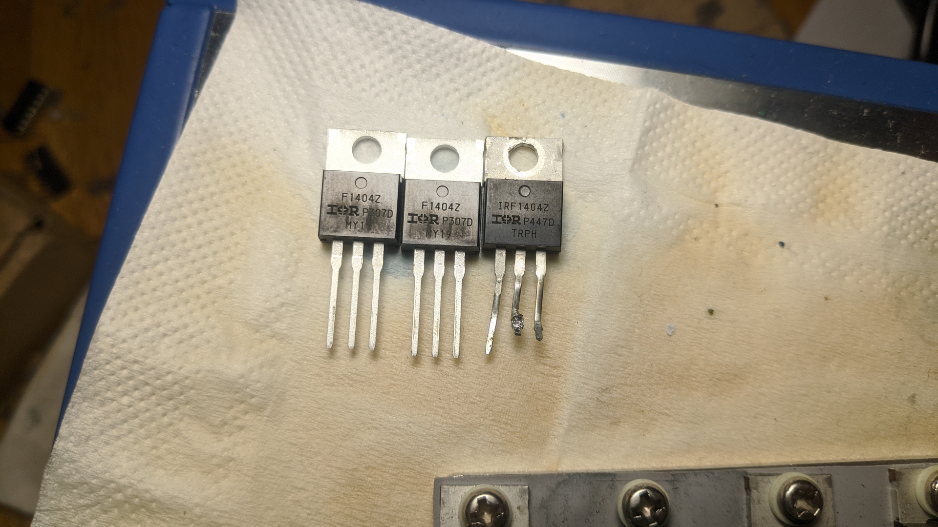

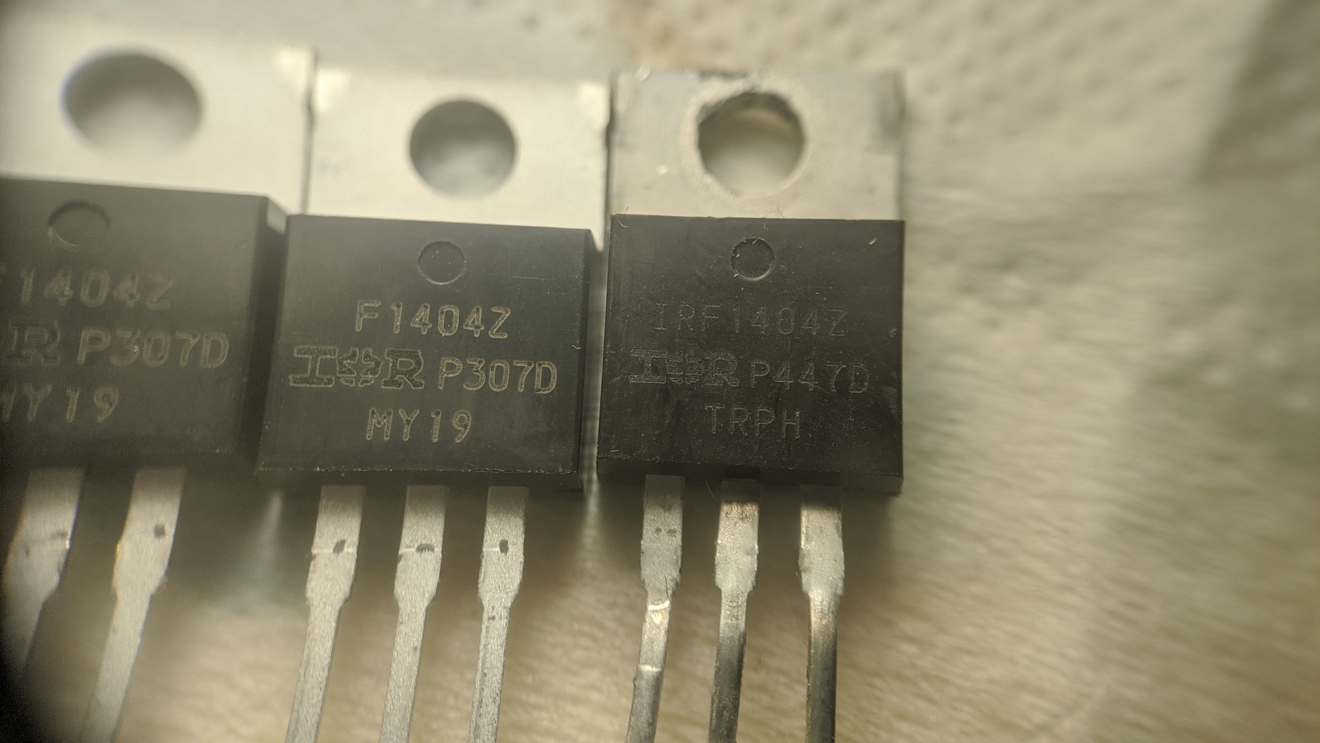

(#) antiktelefon hozzászólása Júl 18, 2023 /
Eredetiek ezek a FETek? TMEs a 2db, 1db az régi eredeti.
Sokkal rondább és változó melységű a feliratozása, ködös a tok felülete és az ir logo jóval mélyebb, mont a többi szöveg és kisebb felbontású a lézer, mint a régin.
(#) Skori válasza antiktelefon hozzászólására (») Júl 18, 2023 /
TME-től eddig még sosem kaptam hamisítvány FET-et, szerintem a gyártótól vásárolnak.
(#) Bakman válasza antiktelefon hozzászólására (») Júl 18, 2023 /
Simán lehet, hogy lecserélték/átállították a gravírozó részt. A FET kódolása alapján a két új régebben készült (2003 7. hét, "D" gyártósor), mint a használt (2004 47. hét, "D" gyártósor), a két dátum között 1.7 év van. Skori tapasztalatát én is osztom.

Gondolom arra már nem jutott energia, hogy a gravírozáskori füstöt letöröljék a tokról.

(#) antiktelefon válasza Bakman hozzászólására (») Júl 18, 2023 /
Pont ez az, ahhoz képest, hogy milyen gyakori FET, túl régi a date code és ez a gagyi vastag vonalas, rosszul fókuszált csomós lézergravírozás leginkább hamis és új gyártású félvezetőkre jellemző. Meg a típusjelzés is más, a kerekterek elhagyása pont a régebbi tîpuson furcsa. Eléggé nagy terhelésen, de kis frekin mennek, remélem jó lesz, de nem szimpatikusak.

(#) Bakman válasza antiktelefon hozzászólására (») Júl 19, 2023 /
A "gyakori" relatív fogalom. Az viszont gyanítható, hogy a TME nem harmincasával veszi ezeket, kell némi idő, amíg újra kell tölteni a készletüket. Egy számjegy jelöli az évet, a 3-as szám lehet 2003 vagy 2013 is. Hibás gravírozóbeállítás is lehet a túl mély jelölés eredménye.
A gyártósoron van -tól -ig elfogadott érték, lehet, hogy ez éppen a határon van, a még éppen jó kategóriában de ez nem csökkenti a termék élvezeti értékét.
