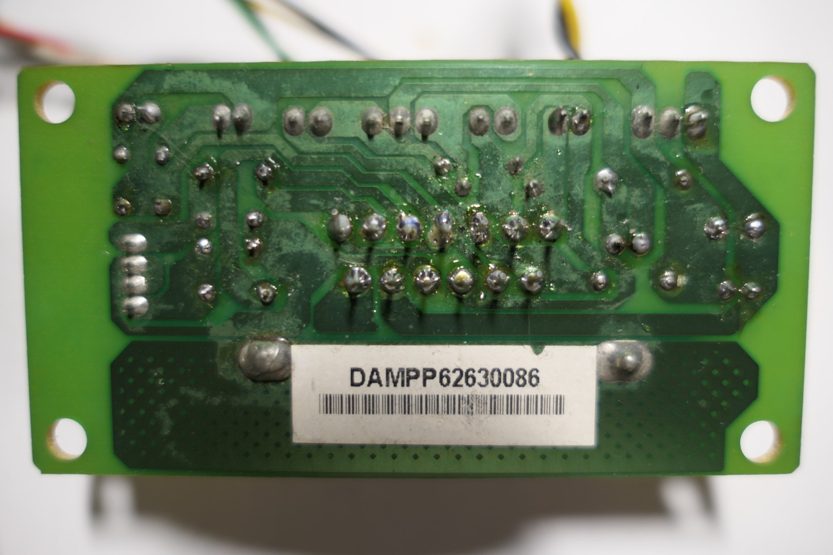

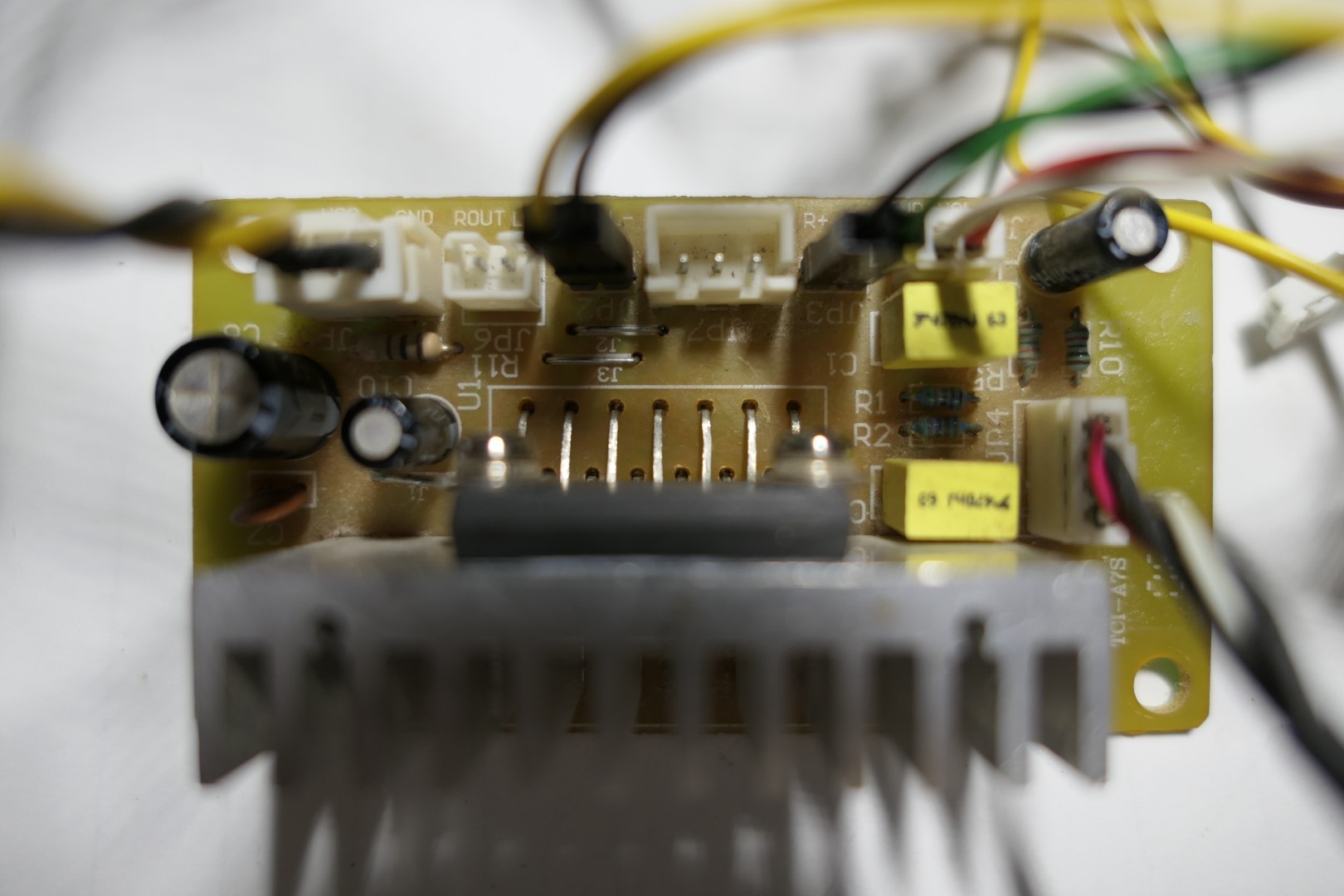

TDA7057 QA IC-s erősítővel kapcsolatban szerencsétlenkedek.
Az eredeti IC-vel a panel meg sem nyekken, kiszedtem már minden alkatrészt, leteszteltem, megfelelő mindegyik.
Mivel ez valamiért kikerült a készülékből amiben volt, ezért úgy gondolom, hibás lehetett.
Rendeltem hozzá IC-ket aliexpress-ről. Tudok mérni ezeken kiszerelt állapotban valamit, hogy ezek nem e valami kamu ic-k, mert nem működik ezzel sem a panel, pedig nem tűnik egy bonyolult áramkörnek.
Mindenhez van csatlakozó és kábelei is eredetiek, csak a DC-volume részhez kell beraknom a potmétert.
Azzal az 1-es és 7-es lábon tudom állítani a feszültséget 0-a és 1,2V közt. Nélküle 0,6V-ot mérek a lábakon. A kimeneten ott a 6,5V, ahogyan az szóba került, hogy ha hibás, akkor az nincs meg.
Van valami módszer ennek a mérésére?
Gondolkozom rajta, hogy félbehajtom, és nem szórakozok már vele többet!
(#) reloop válasza Fidel hozzászólására (») Szept 24, 2023 /
Szia! Látni kéne a panel színét és visszáját, mert lehet olyan hiba amire egyébként eszünkbe sem jutna rákérdezni. Ha csak az IC-n múlik, felajánlok egyet ingyen elvihetőbe.

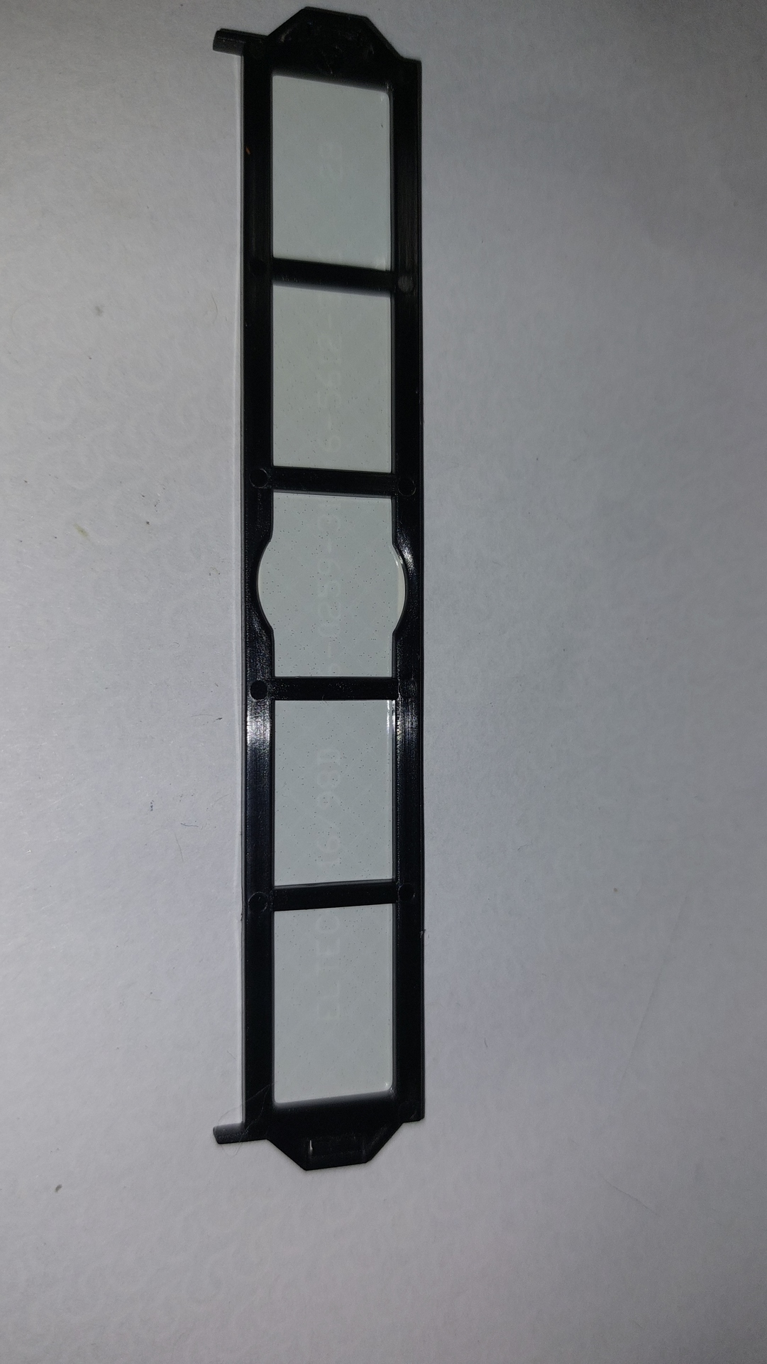

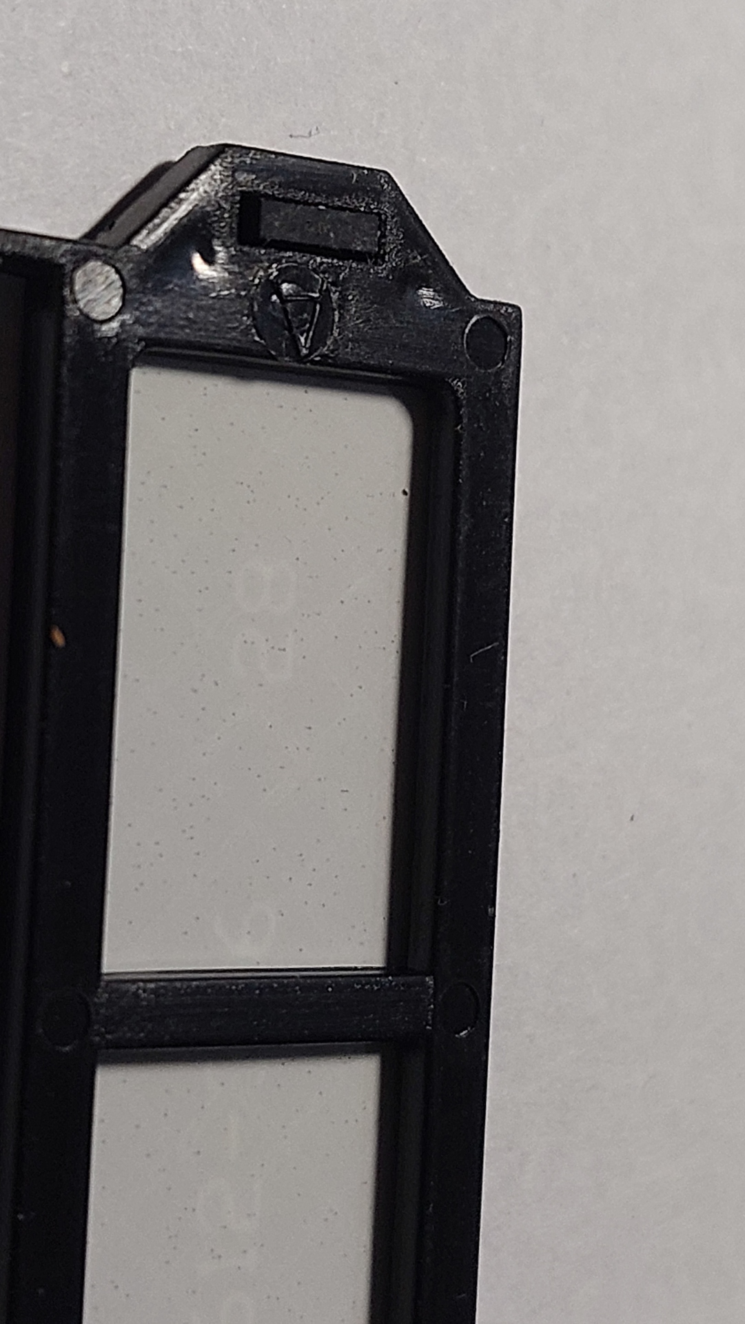

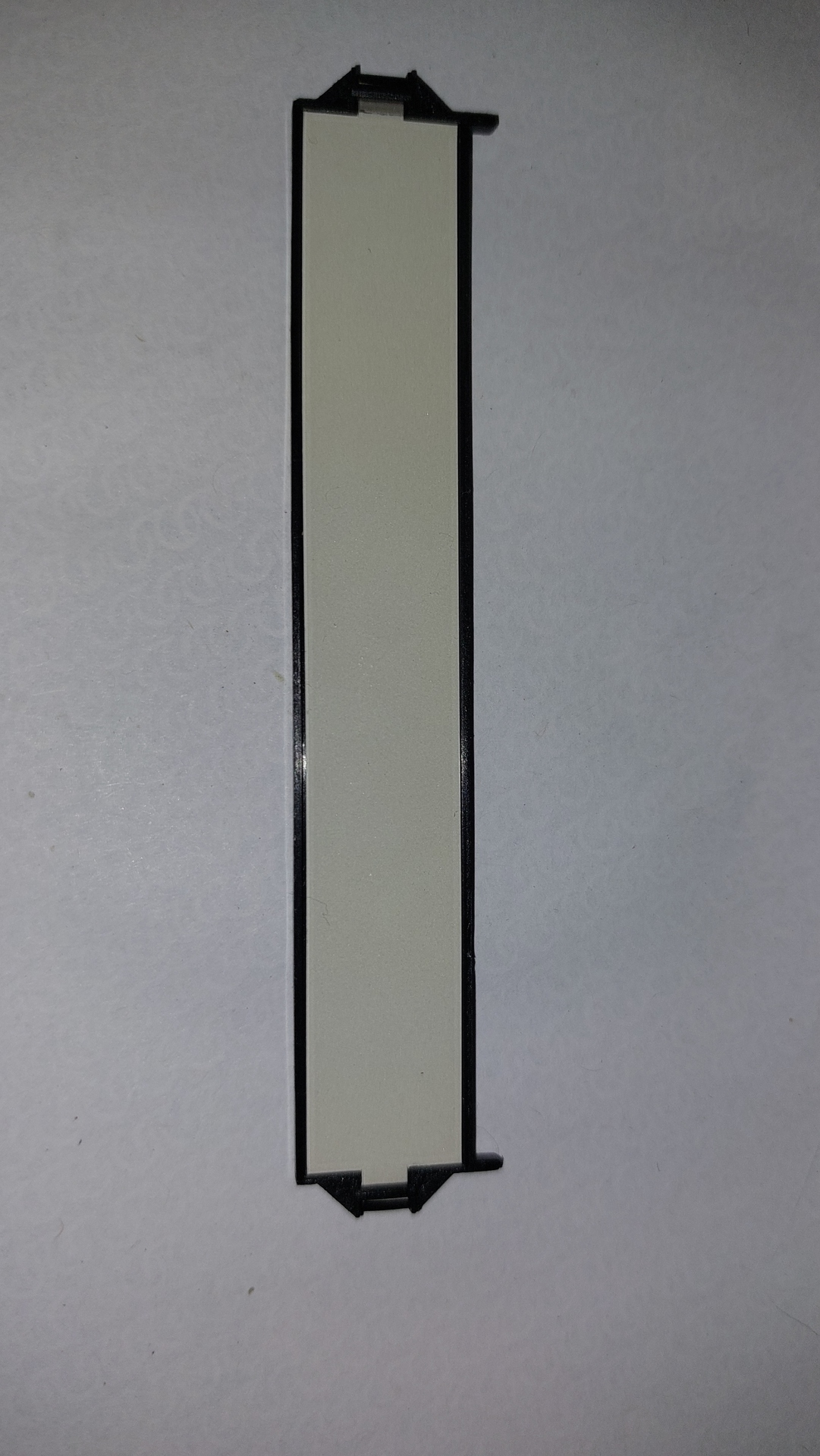

(#) SlyChocolate válasza Bakman hozzászólására (») Szept 26, 2023 /
Szétkaptam az órát és nem a klasszikus led van benne hanem egy lap mely 0.3 volton világít.
Szerinted ezt a feszűltséget stabilan autóban 12 voltról meglehet oldani?
(#) Bakman válasza SlyChocolate hozzászólására (») Szept 26, 2023 /
Meg lehet oldani, de gyaníthatóan valamilyen mérési hiba lesz, 0.3 V nagyon kevés.
Így néz ki a fény lapka:
Ez EL fólia? Annak kb. 80 - 100 V és kb. 2 kHz-es váltófeszültség kell.

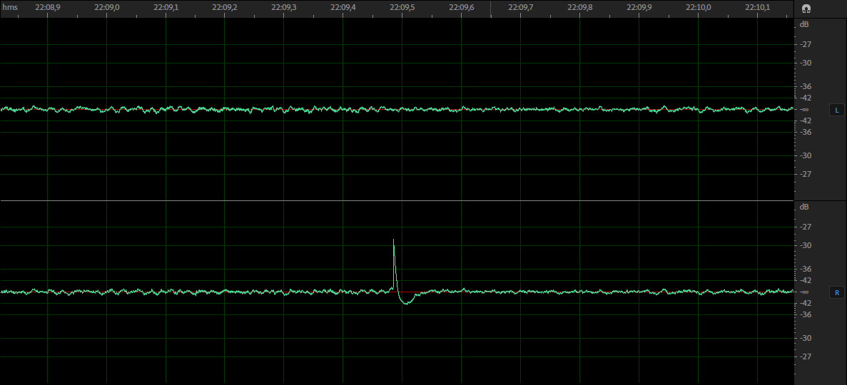

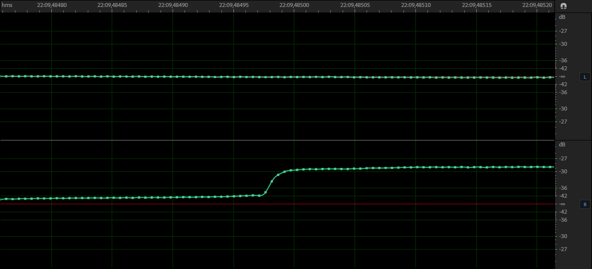

(#) jimitek hozzászólása Szept 26, 2023 /
Van egy vissza térő audió zavar problémám, amire képtelen vagyok rájönni, honnan eredhet.
Itt csak azért teszem fel a kérdést, hátha találkozott már valaki ilyen jelenséggel, és tudja mi okozza.
Szóval adott az én sztereó mikrofonom, ami teljesen logikátlanul, alaptalanul produkál, az alábbi képen látható hirtelen impulzus kiugrást, teljesen véletlenszerűen.
Én két dolgot tudok elképzelni.
1. a mikrofon köré tekert alufólia mozdul egyet, és ez okoz egy impulzust
2. vagy statikus kisülés??!?!
(#) Bakman válasza jimitek hozzászólására (») Szept 26, 2023 /
Az elsőt ki tudod zárni úgy, hogy leveszed a fóliát a teszt időtartamára. Ha tudod, hogy kb. milyen időközönként jön az impulzus, könnyű dolgod van.

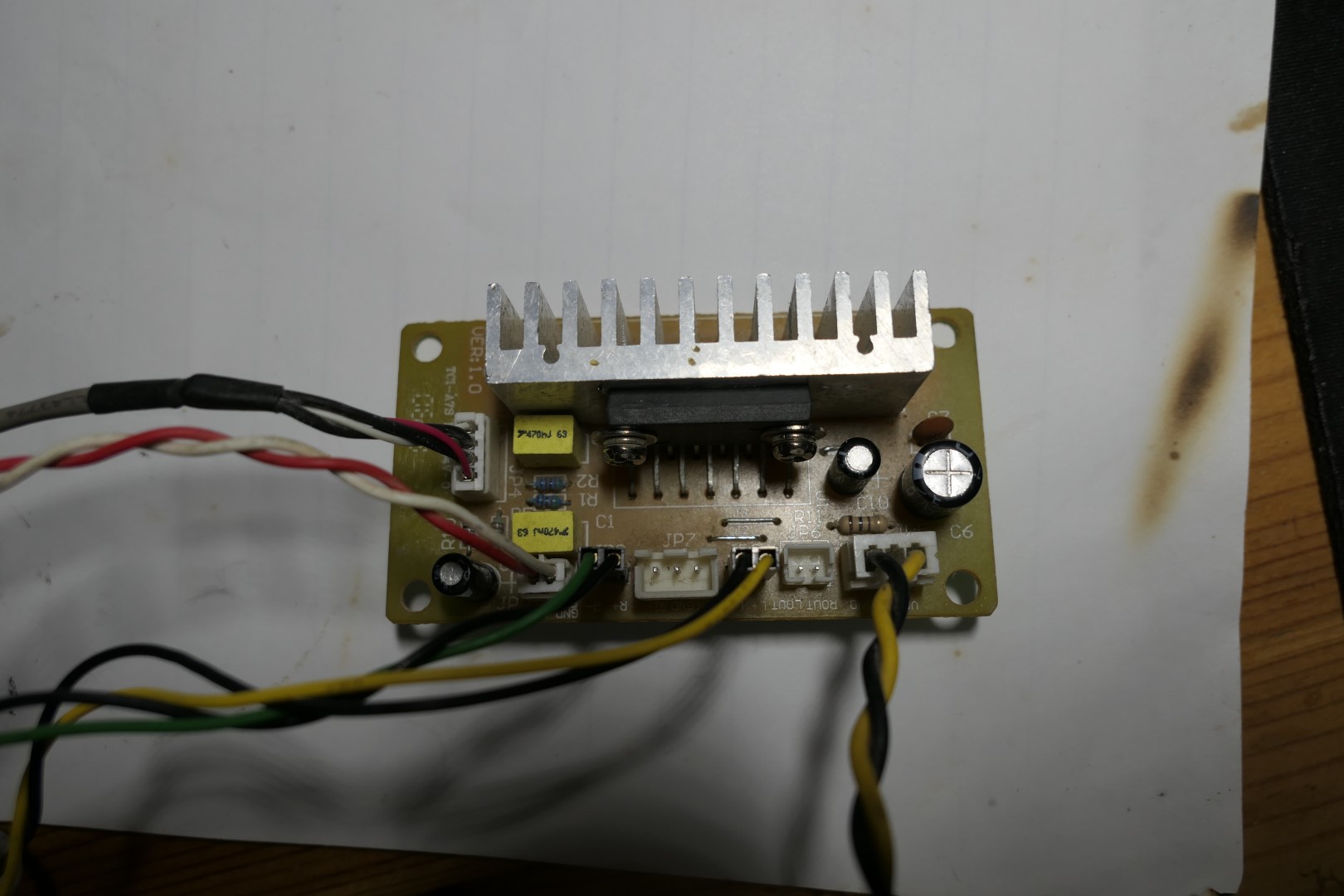

(#) Fidel válasza reloop hozzászólására (») Szept 26, 2023 /
Nem tudom, mennyire látszik a képen akármi is?
A beültetés felől a borda alul:
Jobbra: audio bemenet
Piros Fehér: Volume control
Zöld Fekete, Sárga Fekete: Hangszóró kimenetek
Sárga Fekete bal oldalt vastag: Power
(#) reloop válasza Fidel hozzászólására (») Szept 26, 2023 /
A forrasztási oldal fotója sajnos nehezen kivehető. Próbáld meg átvilágítani az alkatrészek felől!
IC szemből nézve, lábak lefelé állnak, a bal oldali az egyes láb.
A jel föld (6) és a teljesítményföldek (9), (12) egymással össze vannak kötve? Ez lehet a panelen kívül is.
(#) antiktelefon válasza reloop hozzászólására (») Szept 26, 2023 /
Ic 7. lábán szerintem lehet nincs is meg a vezetősáv.
A hozzászólás módosítva: Szept 26, 2023

(#) Fidel válasza reloop hozzászólására (») Szept 27, 2023 /
Szerintem a 6-os láb a bemenet gnd-je, a 9,12 van összekötve és az megy a kimenetekre, de a 6-ossal nincsenek összekötve. Ez lehet probléma, majd kipróbálom!
Elég valószínűnek tűnik!

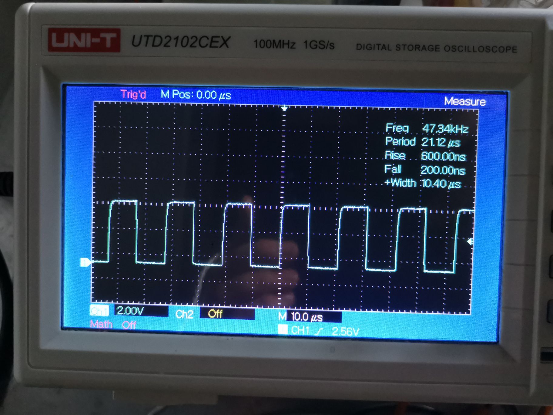

Van egy a képen látható Pwm jelem. Be kellene kötnöm egy szivattyú vezérléséhez, de amikor bekötöm akkor letöri a feszt 4V-ra. Még egy optó csatoló sem tudok vele meghajtani.

(#) pipi válasza Bagodi hozzászólására (») Szept 27, 2023 /
47kHz-en nem szoktak motort hajtani... De gyanus hogy a tápegység is kis teljesítményű.Se tipus, se foto semmi lényeges paramétert nem adsz meg, mit vársz?

(#) Bakman válasza Bagodi hozzászólására (») Szept 27, 2023 /
Ha jól látom, most 4.2 V környékén van a csúcs, ha azt letöri 4 V-ra, mennie kellene, hacsak nem sokkal nagyobb, pl. 12 V-os PWM jelet vár a szerkezet.

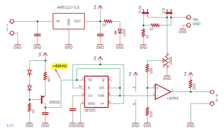

Közben találtam kapcsolási rajzot, már ha ehhez a modulhoz való, lásd melléklet. A kimenetet egy komparátor hajtja, az pedig nyitott kollektoros. Az optocsatolót, már ha azt akarsz használni, nem a GND és a kimenet, hanem a tápfeszültség és a kimenet közé kell kapcsolnod. Elvileg 20 mA-t bír a komparátor kimenete, egy optocsatoló LED-jéhez bőven elég.

(#) proli007 válasza Bakman hozzászólására (») Szept 27, 2023 /
Hello! Mondjuk azt nem tudom miért írják azt, hogy 0..10V az 0..100%. Mert ez, nem igaz. Inkább 2,5..10V felel meg a 0..100%-nak.

(#) proli007 válasza proli007 hozzászólására (») Szept 27, 2023 /
Hmm.. Még sincs igazam!
Nem vettem figyelembe, hogy 46kHz-en működik a kapcsolás. A kisütő tranzisztor, nem képes 250ns-nál gyorsabban kikapcsolni, így a kondi, nem a Cv érték felére (1,65V) fog kisülni. hanem közel 0V értékre.
Persze ha a PWM frekvenciát alacsonyabbra választjuk, akkor már borul az egész, mert fűrészjel Cv és Cv/2 érték között fog változni és 5..10V között lesz meg a 0..100% kitöltés.
