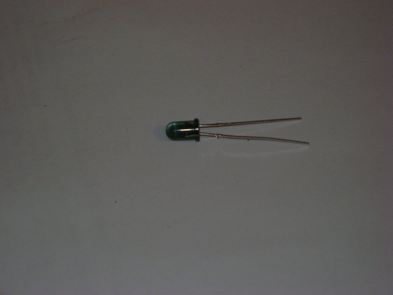

Hello ismet segitsegeteket szeretnem kerni a Winamp ir remotom epitesevel kapcsolatban. Az a bajom hogy egy alkatreszt :IRM-8601S (infra vevo) nem talalok sehol es egy sima IR vevo diodaval akarnam valamilyen uton helyetesiteni. Arra gondolok hogy leteznie kell olyan segedkapcsolasnak ami ezt IRM-8601S tudja valahogy imitalni. Melekelem meg az IR remot kapcs-rajzat
Otleteket elore is kosz!
