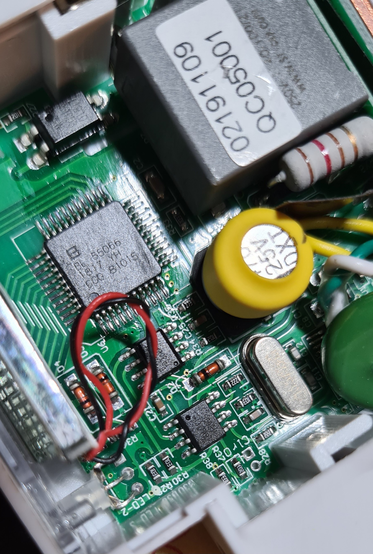

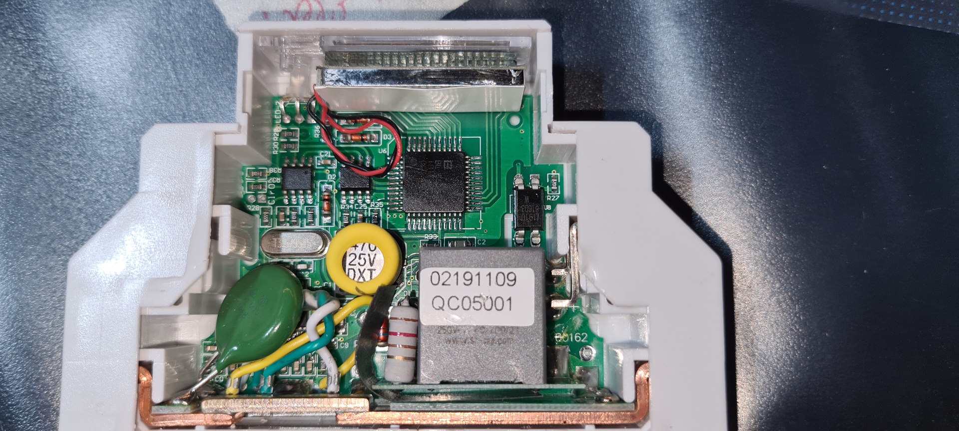

(#) chipi válasza Gafly hozzászólására (») Szept 15, 2024 /
Ilyen a belseje.
(#) Régi motoros válasza chipi hozzászólására (») Szept 15, 2024 /
A reteszelhető verziókon van egy gomb, ha ezen nincs, akkor nem sok esély van rá, hogy töröld a számlálót. Hacsak nem találsz a panelon kivezetett pint hozzá.
A hozzászólás módosítva: Szept 15, 2024
(#) afp válasza Régi motoros hozzászólására (») Szept 15, 2024 /
A nyákon van egy Clr0 felirat (baloldali IC mellett). Logikusan a felirat melletti 2 furatszemre kellene forrasztani a nyomógombot. Viszont egyáltalán nem értek ehhez a témához, csak tippelek.
(#) Régi motoros válasza afp hozzászólására (») Szept 15, 2024 /
Elképzelhető, bár erről a képről nem lehet végigkövetni hová megy a két forrpont.
Ha valóban reset bemenet, akkor gyaníthatóan az egyik a CPU GND-re, a másik a CPU egyik digitális bemenetére elvileg. Ha valami hasonló a helyzet, akkor be lehet próbálkozni egy 1kΩ ellenállással összezárni a két pontot egy pillanatra. Ha semmi hatása, esetleg csökkenteni az ellenállás értékét, vagy akár el is hagyni, és csak direkt összezárni (de az is lehet, hogy nyomva is kell tartani bizonyos ideig).
De mind ez csak feltételezés.

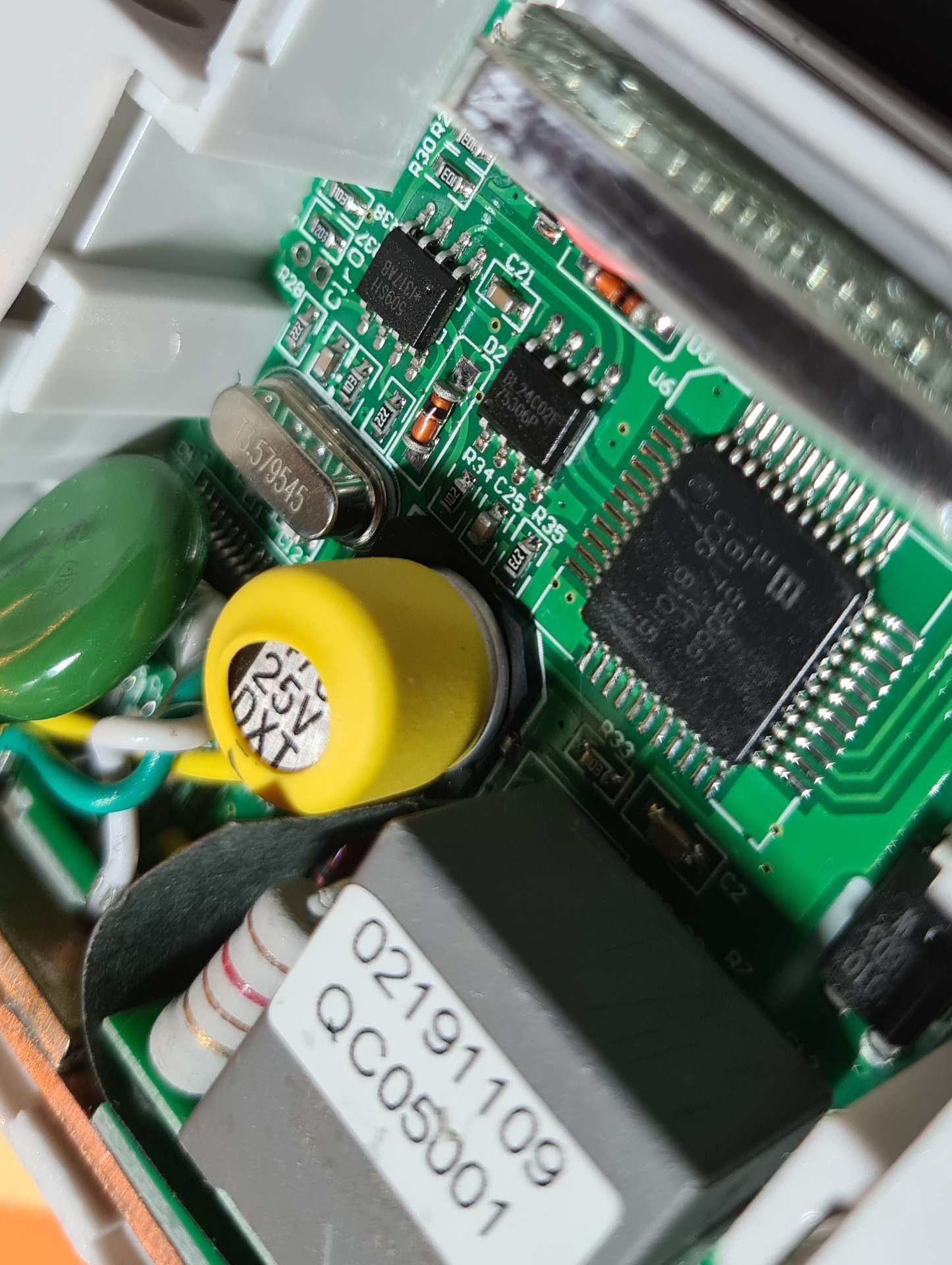

(#) chipi válasza Régi motoros hozzászólására (») Szept 15, 2024 /
Csináltam másik 2 közelebbi fotót.
Fotó 1
Fotó 2
A első ic típusa: 509s11
A második ha jól nézem egy Eprom: bl24c02f
A cpu: BL55066
