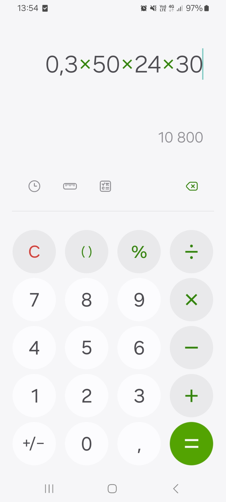

Soha nem voltam jó teljesítményről forintra számításból de valami ilyesminek kellene kijönni.
(#) szs válasza jani1987 hozzászólására (») Szept 8, 2024 /
Bár eleggé konyhanyelven, de valóban így kell kiszámolni -ha tényleg 50ft egy kWh ára. (Nem tudom pontosan, nejem a tudója. De akörül van, bizonyos fogyasztasi határ alatt)
Most épp megnéztem anyámét.
-4,94ft
-6,8ft
-16,6ft
Ez összesen
-28,64ft
Ezt beszorozva 150-el 4251ft
Van még 120,5ft elosztói díj,
4372ft összesen, ÁFA-stól 5552
5552/150=Valami 37ft.
De fejben én is 50ft-al számolnék, meg ha átmegy az ember egy határon, akkor a határon felüli sokkal drágább.
Márpedig fűtéssel át lehet azt ugrani.

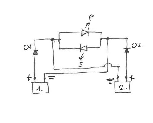

Inverz LED bekötésében szeretnék segítséget kérni. Lehet, hogy bagatell dolog:
Ugyebár ez egy duo led, aminek 2 kivezetése van, valójában két ellentétesen kapcsolt led egy közös tokban. Hogy tudom megoldani, hogy, amikor az egyik tápról adok neki feszt, az ne a másik táp testjével záródjon?
(#) Udvari Zsombor válasza Sword hozzászólására (») Szept 9, 2024 /
Mi lenne, ha esetleg a testre is tennél diódát?
(#) proli007 válasza Sword hozzászólására (») Szept 9, 2024 / 1
Oly nagy probléma nem lehet, ha mind két táp negatív pontja a testen van. Vagy "átversz minket".
(#) Sword válasza proli007 hozzászólására (») Szept 9, 2024 /
Nem nagyon tudok ellenállást betenni, mert 2-2,2V körül van a tápfesz. Elvileg testen van mindkettő, mert ugyanazon akkupakkról vannak táplálva. Nincs átverés, csak feleslegesnek találtam leírni a teljes környezetet.:
A led pár egyike az akku feszmérőjéhez csatlakozik. ő jelzi, ha 12V alatt van a fesz.
A másik fele a töltőáramkör egy pontjára csatlakozik, ami jelzi, ha a tápegység feszültség alatt van és megkezdte az akku töltését.
Most akkor róka-béka vagy béka-róka? Mert 2,2V-ról beszélsz, meg 12V-ról. Ha kicsi a fesz különbség akkor áramgenerátor kell az ellenállás helyett. De 2,2V-ból 2,2V-ra áramokorlátozni elég necces. Maximum valami StepUp..
Amúgy ha mindenféle jelzés van, az mindenféle áramkört/logikát jelent. Akkor minek ez az izé?
A töltöttségjelző 10-17V-ról működik, de a led kimeneteire kb 2,2V-ot ad ki.
Gyakorlatilag egy lm3914-re hasonlító valami.
A töltőáramkör egy step down-ról kapja a feszt és 16,8V körüli fesszel tölti a cellákat. Viszont vannak rajta SMD ledek. Ebből akarom az egyiket (a töltésjelzőt) kivezetni az előlapra duo ledként, aminek a másik párja az előbb említett töltésjelzőről jön. Egyszerre vagy az egyik, vagy a másik világít csak.
Tudom, hogy bonyolítás és 2 leddel pofon egyszerű lenne, de így szeretném megcsinálni.
A Led-re áramot adnak ki, nem 2,2V-ot. Maximum 2,2V lesz rajta amikor világít és Te abból kapcsolnád a saját Led-et. De ha van "segédtáp" (más tápfesz) akkor arról lehet érzékelni hogy világít-e az SMD vagy sem. Persze ahhoz illik ismerni, a rajzát a cuccnak, vagy méregetni, hol/mikor milyen feszültség van a Led-ek lábán. Ha már mindenáron a gátfutás a kedvenced..
Elnézést. 2,2V-ot mérek a 2 pont között, amire a led csatlakozik majd.
Eredetileg a tápra (amin van töltés visszajelző) szerettem volna tenni egy 7805-öt +egy előtét ellenállást, így, amikor fesz alatt van, a led is világít, de kezdett az elgondolás egy alkatrésztemetőre hasonlítani.
Miért nem használsz egy optikai vezető üvegszálat? Gondolom, csak látni szeretnéd az előlapon a Két Led-et.
(#) KBal76 válasza proli007 hozzászólására (») Szept 9, 2024 /
Nekem is ez volt az első gondolatom, amikor megláttam a kérdést, illetve hogy egy ledhez hasonló opálos gombot világítana meg a két külön led.
Igen, ez lenne a lényeg. A két modul viszonylag messze van egymástól, pláne az előlaptól és szeretném egy leddel kijelezni a két üzemállapotot úgymond.
Üvegszál még nem jutott eszembe. Igazából, ha egy kis darab plexibe bevezetném mindkettőt, ami kilátszik az előlapon akkor van egy "duo ledem".
(#) somitomi válasza Sword hozzászólására (») Szept 9, 2024 /
Mi lenne, ha antiparallel helyett olyan kétszínű LED-et használnál, aminek csak az egyik kivezetése van közösítve?
A hozzászólás módosítva: Szept 9, 2024
(#) Sword válasza somitomi hozzászólására (») Szept 9, 2024 /
Lehetne, de egyrészt ez van itthon. Másrészt meg nem találtam olyat, ami piros/sárga. Lehet, h a végén túlteszem magam ezen a "nagy traumán" és veszek egy közös GND-s duo ledet.
