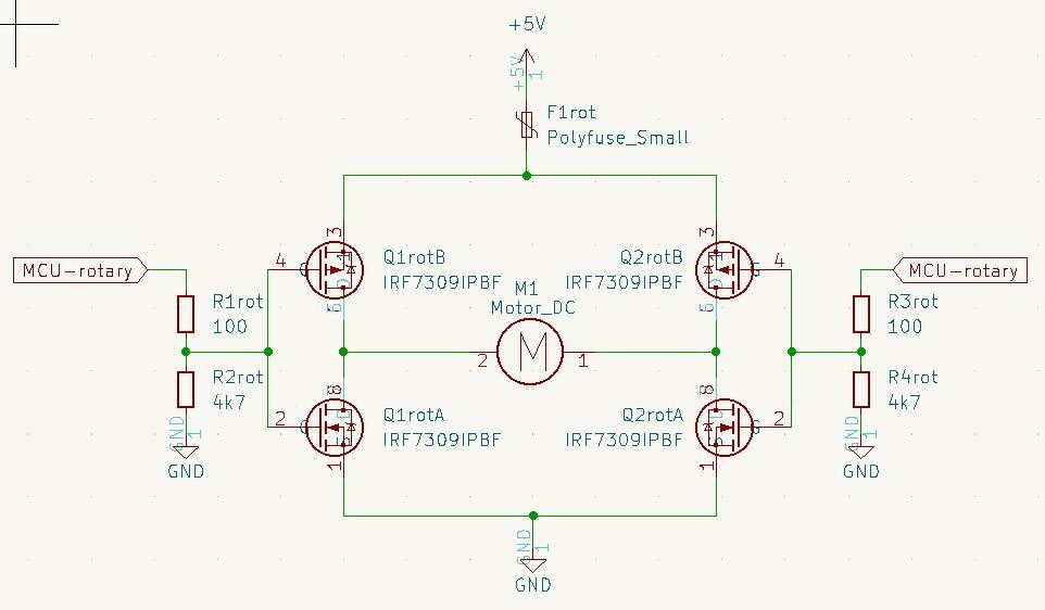

(#) gordonfreemN hozzászólása Dec 29, 2024 /
MOSFET-ből H hidas motorvezérlő[X]
A csatolt áramkörben egy IRF7309-el szeretnék H hidas motorvezérlést létrehozni egy ALPS RK27112-höz, amit egy atmega328p-vel vezérelnék DC árammal (nem PWM). A tápellátásom 5V 600mA (nem USB).
A 7309-ben lévő védődiódák kevesek a visszirányú feszültségtüske (önindukció) ellen?
A mikrovezérlő 20mA meghajtóárama kevés lesz a két FET 500-500pF-os gatekapacitás töltésére 100Ω-on keresztül (5V/100Ω=50mA)? (energia: 6.25E-9Joule és időállandó: 5E-8s)
Az 5V-os mikrovezérlő kimeneti feszültsége kevés lesz a FET nyitásához?
Tesztáramkört összeraktam, ott működik, a potméter motorja 60mA-t vesz fel, papíron 100mA de ezt csak induláskor produkálja, utána visszaesik. A motor feszültsége 4-6V. Ezzel a FET megoldással a tesztpanelen az USB 4,76V-jából 4V marad kb.
A hozzászólás módosítva: Dec 29, 2024
(#) Bakman válasza gordonfreemN hozzászólására (») Dec 29, 2024 / 1
Ilyen kis feszültségere és áramra, valamint hogy nem PWM, elmegy.
(#) mateatek válasza gordonfreemN hozzászólására (») Dec 29, 2024 / 2
Szerintem ezt a kis motort egy duál MOSFET driver is elhajtaná, gyakorlatilag külső alkatrész nélkül. Ott meg lehetne PWM-et is használni.
HESTORE-ban van TC4420 és TC4429. Elhajtanák.
(#) proli007 válasza gordonfreemN hozzászólására (») Dec 29, 2024 / 1
Hello! Minek ilyent építeni, ha kapni is lehet?
(#) gordonfreemN válasza proli007 hozzászólására (») Dec 29, 2024 /
Azért, mert amit linkeltél, az 2,5V-ot droppol, míg az általam említett pedig tesztelve 0,5V-ot. Persze lehet ez sem droppol sokat 50-100mA terheléssel, de az adatlapjából ezt nem találtam meg.

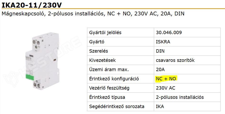

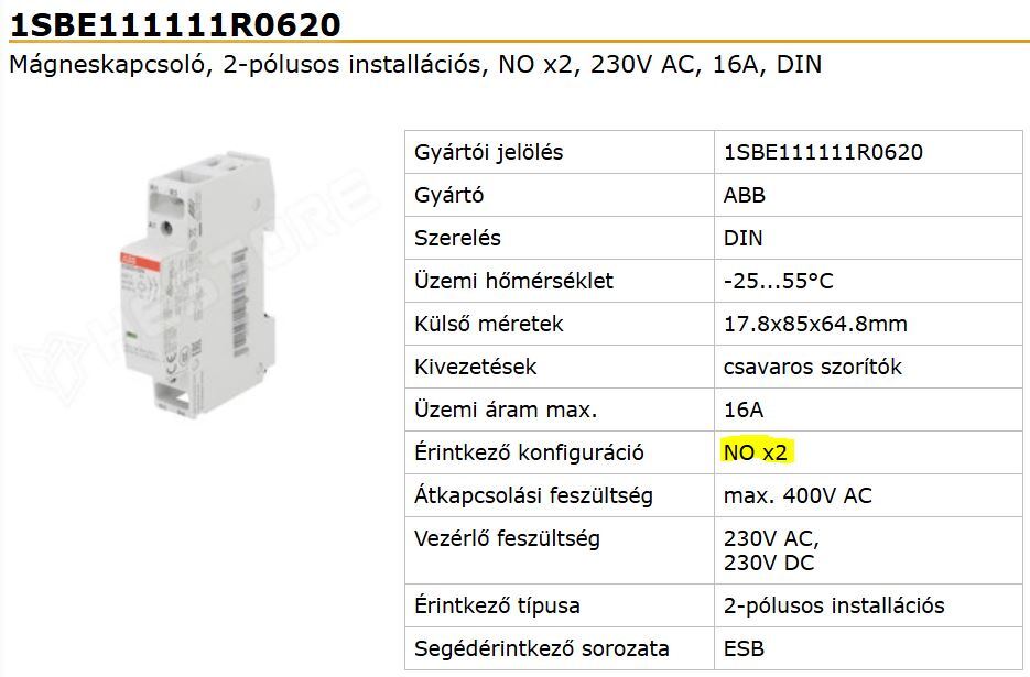

(#) Jzsolt79 válasza Tomi111 hozzászólására (») Dec 30, 2024 /
Ehhaz rendeltem kapcsolót, de a megérzésem azt súgja, hogy mellérendeltem...(kicsit lassan halad a dolog, raktáron se volt, mire megjött beütött a 6 napos munkaszünet a kiszállításra) Az egyes képen levőt rendeltem, de a megérzésem azt súgja, hogy a kettes versenyző kellett volna. Csak egy megerősítésre lenne szükségem, hogy jól érzem-e, hogy ez tanlópénz lesz
(#) Jzsolt79 válasza Jzsolt79 hozzászólására (») Dec 30, 2024 /
Vagy mégsem rendeltem mellé, a 2xNO lesz nekem a jó
Rászokhatnék a helyes sorrendre: információszerzés -> rendelés
