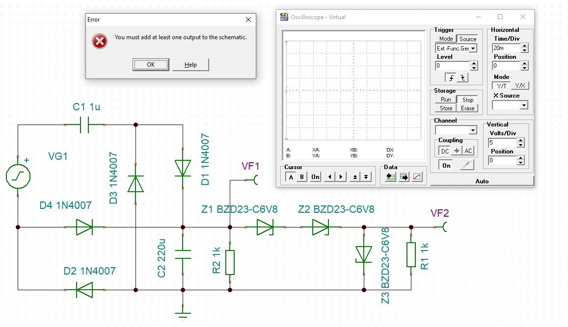

(#) bitmixer hozzászólása Jan 27, 2025 /
TINA help
TINA-ban kezdő vagyok, bár egyszer jó 10 éve már játszottam vele, és akkor virtuálisan szkópoltam is. Most valahogy nem jön össze. Én bénázok valamit? VF1 és VF2 mérőpontok már vannak, mégis panaszkodik, hogy nincsenek kimenetek. Hol a csont?
(#) proli007 válasza bitmixer hozzászólására (») Jan 27, 2025 / 1
Hello! Kidobod a szkópot, majd újra kiválasztod. Akkor megjelennek a mérőpontok és a Channel ablakba kiválasztod mit szeretnél látni. Mellesleg a zénereket záróirányba használjuk.

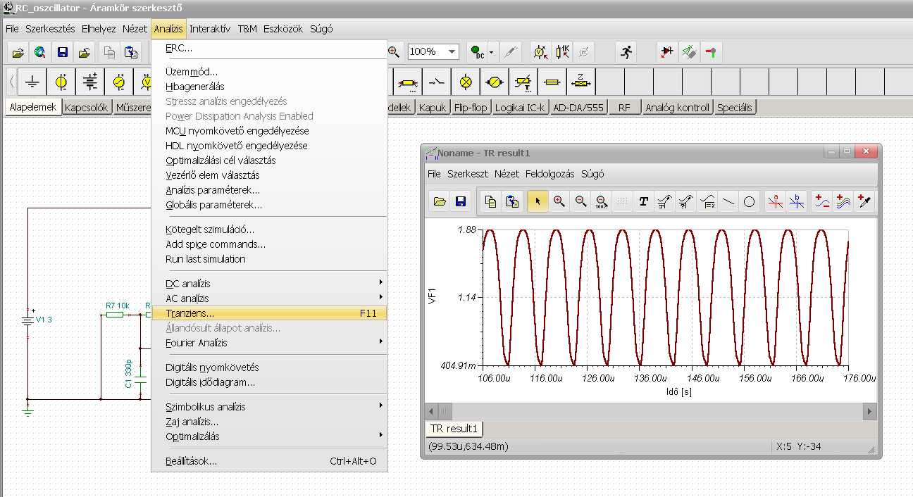

(#) Skori válasza bitmixer hozzászólására (») Jan 27, 2025 /
Vagy még egyszerűbb, ha kidobod a szkópot, és tranziens analízist indítasz. Ekkor egy diagram ablakot dob fel, amiben minden mérőpont grafikonját megrajzolja.
A hozzászólás módosítva: Jan 27, 2025
(#) bitmixer válasza proli007 hozzászólására (») Jan 28, 2025 /
Köszi. A zenereket még elfelejtettem megfordítani, miután a 4007-eseket már megfordítottam, hogy alul legyen a negatív
(#) bitmixer válasza Skori hozzászólására (») Jan 28, 2025 /
Neked is köszi, megpróbálom.

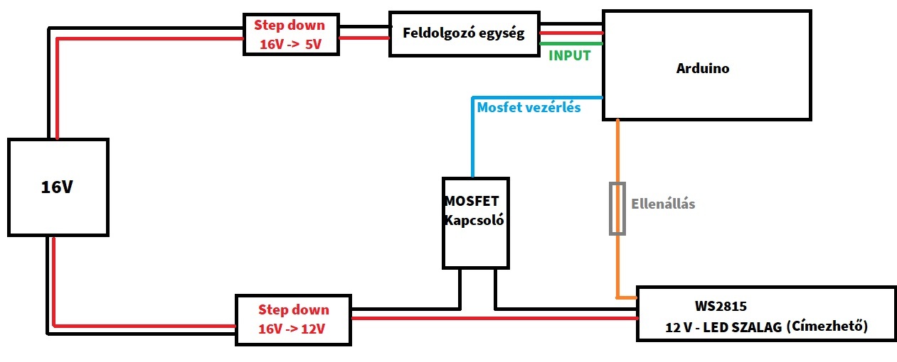

(#) harcipocok hozzászólása Jan 28, 2025 /
LED Szalag vezérlés
Kaptam egy feladatot: egy 16 V-os betáp áll rendelkezésre, amelyen jelenleg egy 5V-os feldolgozó egység van. A feldolgozó egységnek van egy kimenete, ami alapján egy LED szalagot kellene vezérelnem Arduinoval. A LED szalag 12V-os címezhető WS2815 típusú. A 16V-ból első körben egy DC-DC stepdown elektronikával satbil 12V-ot állítok elő, amelyet egy MOSFET-el szakítok. A MOSFET-et Arduinoval vezérlem, és ha csak szükség van rá akkor kapcsolja be. A feldolgozó egység 5V-os, így annak egy stabil 5V-os DC-DC stepdown-al állítom elő a tápot, illetve erről hajtom meg az Arduinot is. Ha a feldolgozó által küldött jel olyan hogy reagálni kell rá, akkor az Arduino első körben a MOSFET-el bekapcsolja a LED szalagot, majd egy digitális kimenettel vezérli a LED szalag színét.
Nagy vonalakban ennyi. A fő elemeken változtatni nem tudok, a 16V, az 5V DC-DC és a 12V DC-DC adott. A feldolgozó nem tud más feladatot ellátni, az arduino sem tudja kiváltani a feldolgozót.
A kérdés: Ránézésre jó a kapcsolás? Nem szükséges még valahol az 5V és a 12V GND-jét közösíteni?
(#) Bakman válasza harcipocok hozzászólására (») Jan 28, 2025 /
Ha a DC/DC konverterek nem galvanikusan leválasztott konverterek, hanem a be- és kimenetek GND pontjaik össze vannak kötve, akkor nem kell újabb GND-ket összekötni.
Kérdéses még a feldolgozó egység. Azon keresztül megy a GND vagy csak leágazással kapcsolódik a GND-hez?
WS2815 kimenetei kiapcsolhatóak. Miért kell az extra FET?

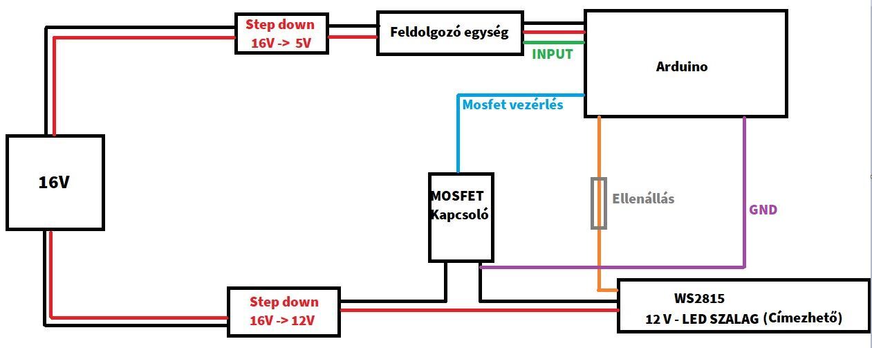

(#) harcipocok válasza Bakman hozzászólására (») Jan 28, 2025 /
A 5V-os DC-DC egy LM2596. Ez galvanikusan leválasztott vagy összekötött?
A WS2815 kikapcsolási módján én is gondolkodtam. Csak arra jutottam, hogy az Arduval hiába kapcsolom "ki" a LED-eket attól magán a LED szalagon áram lesz. Hosszú távon okozhat gondot?
Egyébként az gáz, ha a mostani képen látható bordó vonallal jelölt helyen összekötöm a GND-ket?
A hozzászólás módosítva: Jan 28, 2025
Nagy valószínűséggel az nem leválasztott DC-DC konverter.
Nem lesz semmi bajuk a LED-eknek, ha rajtuk marad a tápfeszültség. Nekem úgy rémlik, bekapcsoláskor véletlenszerűen inulnak az ilyen IC-k (most nem tudom ellenőrizni), így ha bekapcsolod a szalagot, az első valós parancsig össze-vissza fognak világítani a LED-ek.
Ha a mostani összeköttetést berakod, akkor felesleges a FET, az Ardunio-n keresztül fog kapcsolódni a LED szalag a GND-hez. Az meg vagy túléli, vagy nem.

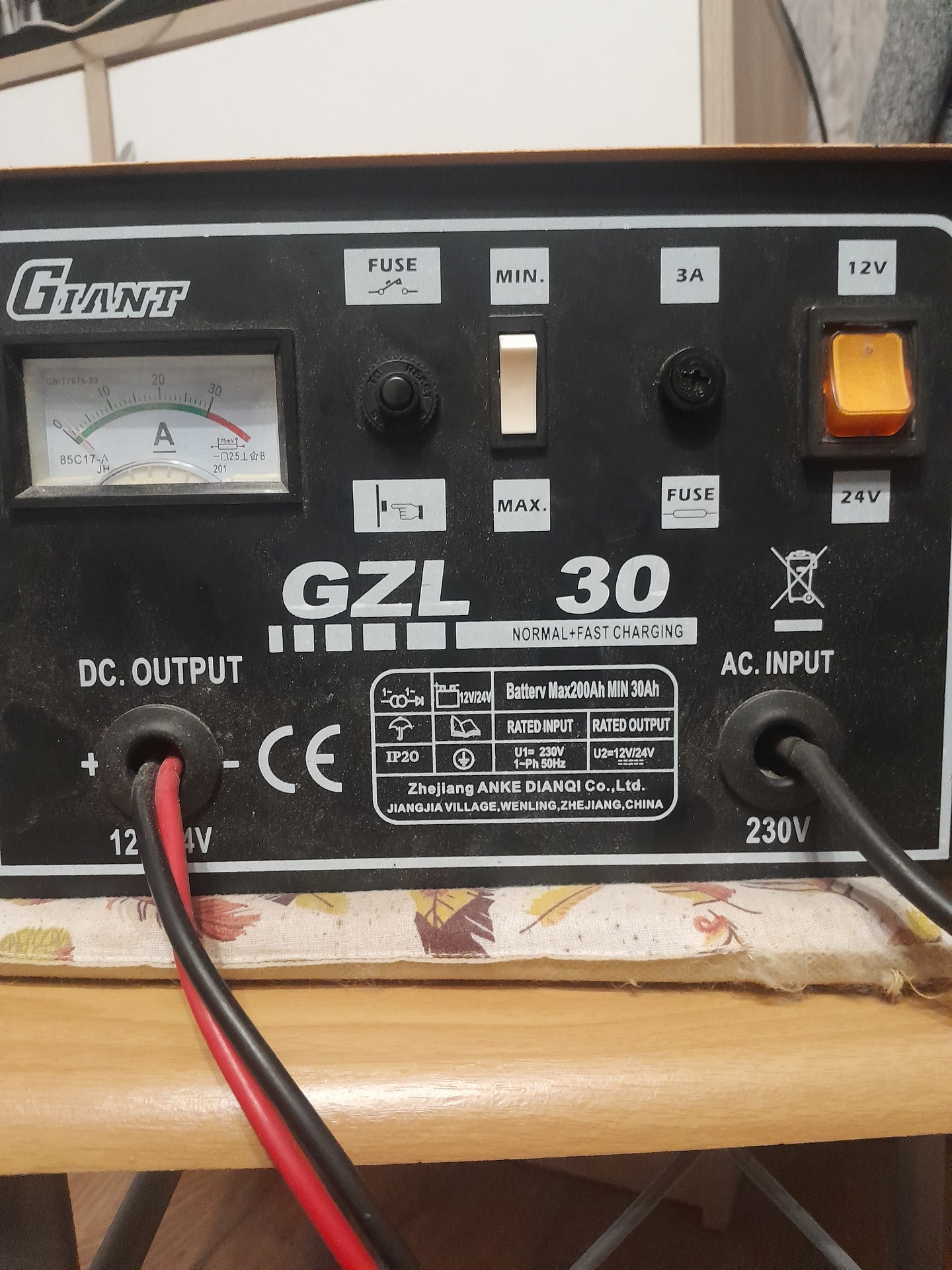

(#) jani1987 válasza Lamprologus hozzászólására (») Jan 28, 2025 /
Erről van szó.
(#) granpa válasza jani1987 hozzászólására (») Jan 28, 2025 /
Erre elég hurka lenne kismegszakítót szerelni.
(#) Bakman válasza jani1987 hozzászólására (») Jan 28, 2025 /
Nem nagy a választék de nem is lehetetlen küldetés:
Bővebben: Link vagy Bővebben: Link 2, Bővebben: Link 3, Bővebben: Link 4.
