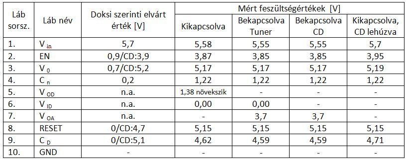

(#) Adumble válasza proli007 hozzászólására (») Jan 31, 2025 /
Hello! Kimértem az LA5601-et. Csatoltam a mért értékeket. Mivel a készülék minden állapotában szinte megegyeztek az értékek, arra következtettem, hogy hibás az IC. Most érkezett meg az új, kicseréltem. Csak a tápot kötöttem rá a main boardra, arról pedig minden egyéb csatlakozást lehúztam. Mértem, és a kapott eredmények teljesen megegyeznek a csatolt táblázat jobb szélső oszlopával. Aztán összeraktam a cuccot, sajnos továbbra se mukkan meg a CD.
A kapott LA5601 adatlapon a blokk diagramból azt látom, hogy ha a 2-es EN láb nyitott, akkor 5,7 Voltos bemenetnél jogos a 3,9 Volt rajta. Azt viszont nem tudom megállapítani, hogy milyen feltételek mellett kell a 8-as RESET kimeneten a magas jelnek megjelennie. Kérhetek ebben segítséget?
Esetleg akkor esik le a RESET alacsony jelszintre, ha az EN láb feszültsége alacsony? (<1Volt) Az a láb viszont az 501-es IC 49-es lábához kapcsolódik (CD OFF) a display boardon. Mekkora feszültséget kellene kiadnia ezen a lábon, hogy az LA5601-es EN lába alacsonyjelszintre kerüljön?
Most látom, hogy amikor előidéztem a hibát, akkor tulajdonképpen az LA5601-es Reset(8) és Vo(3) lábait kötöttem össze egy távolabbi csatlakozónál. Nagyon örültem volna, ha tényleg ez az IC szállt volna el, de úgy tűnik, túlélte.
Ha esetleg kaphatok további ötletet, iránymutatást, hogy merre keressem a hibát, hálásan megköszönöm.
Üdv: Adumble
(#) proli007 válasza Adumble hozzászólására (») Jan 31, 2025 /
Hello! Nem igazán látom én sem, hogy itt mi a hiba.. (Mondjuk sem az Ic-t sem a készüléket nem ismerem.)
Az adatlap azt írja a VENL-re hogy max 1V. A VENH-ra. hogy minimum 2,6V és maximum a Vin.
A Vin pedig 5,9V..14V lehet. (A gépben mondjuk, 5,6V van írva.) De hát akkor azért ezzel is működni kellett anno.
Én egyébként úgy látom, hogy a gépben csak a Reset áramkör van használva és az EN bemenet.
(Így az 5-6-7 láb nem számít.) A Reset-re meg elvileg az EN hat és feltételezhetően figyeli a tápfeszt. Bár a blokkvázlat szerint a belső referenciát a VO kimenet feszültségéhez használja a hibajel erősítővel. De hogy a Reset generátorban mi van azt a fene sem tudja, de mivel kondi csatlakozik a 9-es lábhoz, vélhetően időzítés van benne.
Az is érdekes, hogy az adatlapon a Reset kimenet felülvonással van ellátva, tehát Reset alatt, itt alacsony szintnek kellene lenni. A készülékedben, meg simán Reset van írva ami azt sugallja, hogy Reset alatt itt H szint van. Ez cseppet ellentmondásos. (Az adatlap is elég furcsa.)
Minden esetre ha Te üzem közben, mikor működött a dolog, felhúztad a Reset pontot, miközben az L szintű lett volna, akkor a 10-8 láb közötti tranyónak kellett volna az Ic-ben megpusztulni.
Így nemigazán tudok értelmes tanácsot adni, a táblázatodban az EN lábnak nem látni a változását, az pedig az Ic-nél bemenet, nem kimenet. Nem tudom, hogy az Ic felületszerelt-e, esetleg tettél bele foglalatot, mert ha ez lehetséges, kiveszed az Ic-t és akkor a 8-as Reset láb helyét fel tudod húzni az 5V-ra vagy a 0V-ra. És ekkor működni kellene a gépben valaminek.

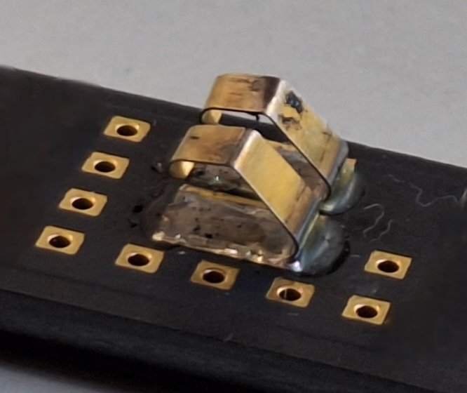

Érintkező neve
Milyen jellemző neve van az alábbi rugalmas érintkezőfajtának magyarul és angolul ?
(#) Bakman válasza ecchphoto hozzászólására (») Feb 4, 2025 /
Angolul spring contact. Nem tudom, van-e "elfogadott" magyar neve, talán rugós érintkező néven adja a Google a legtöbb találatot.

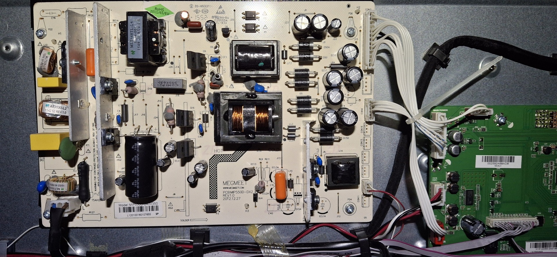

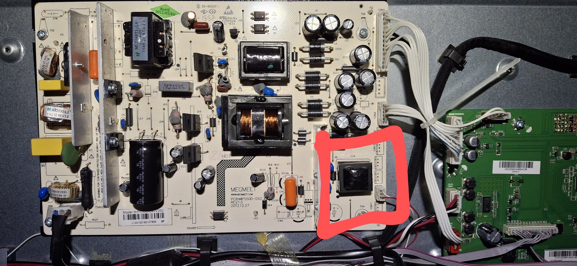

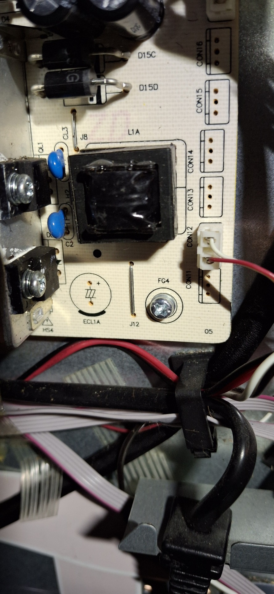

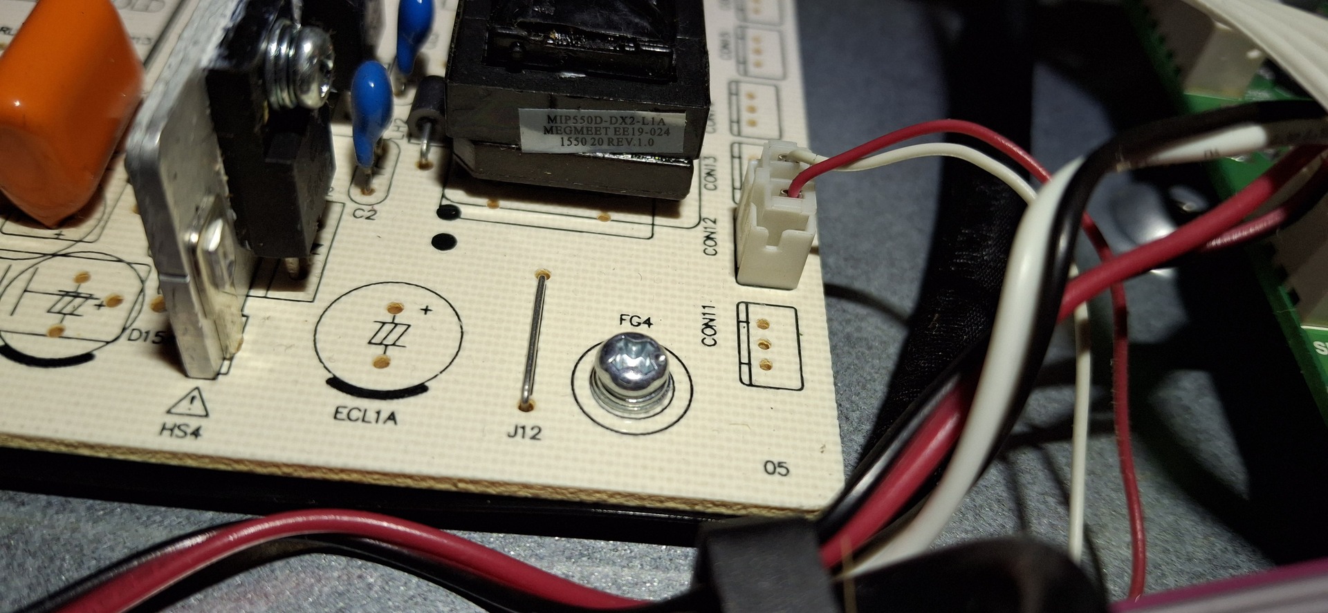

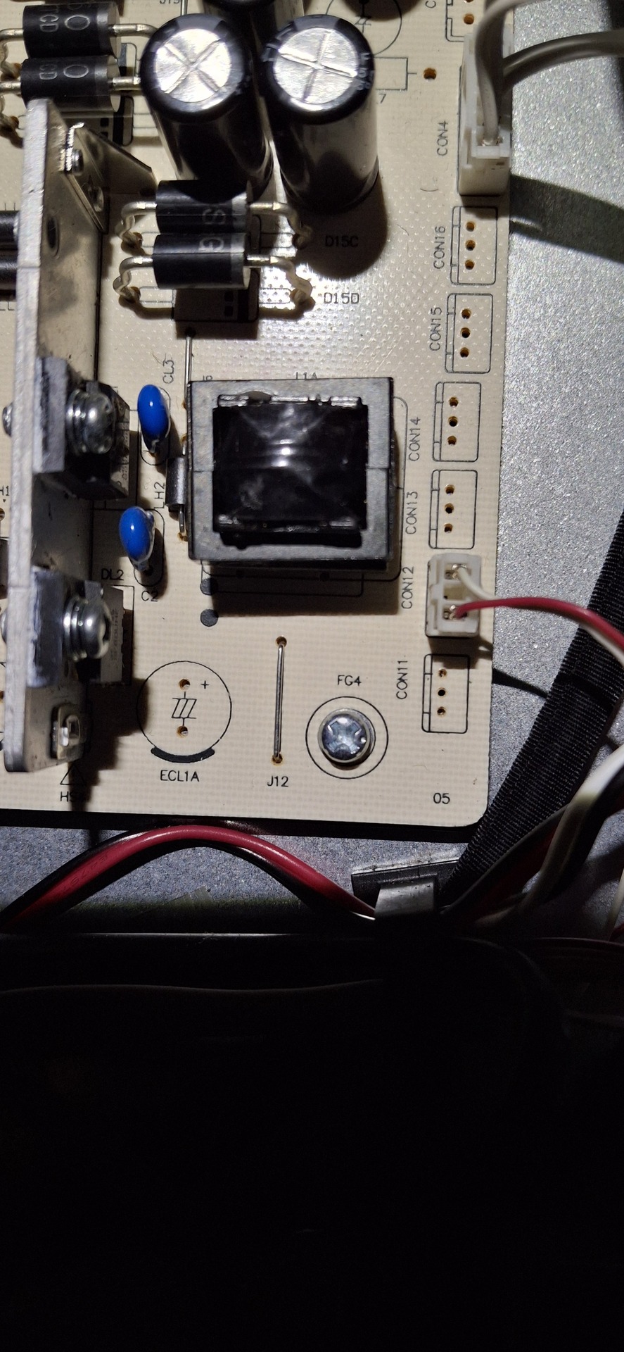

Sharp tv alaplap
Sziasztok. Valaki tudna segíteni a beazonosításban a bekarikázott alkatrészt szeretném kicserélni. Tv alaplap Sharp 55" .Bekapcsol a tv ez a " kütyü" ciripel pár perc és elhalgat de akkor a tv is kikapcsol és visszakapcsol és ez megy . Köszi a válaszokat.
(#) Bakman válasza KidXp hozzászólására (») Feb 6, 2025 /
Szinte elhanyagolhatóan kicsi a valószínűsége, hogy az az alkatrész a hibás. L1A, minden bizonnyal csak egy tekercs. Ha csak két kivezetése van, akkor biztosan az.
A hozzászólás módosítva: Feb 6, 2025
(#) KidXp válasza Bakman hozzászólására (») Feb 7, 2025 /
Valaki foglalkozik javítással? Három kivezetése van.
(#) Gafly válasza KidXp hozzászólására (») Feb 7, 2025 /
Az a kérdés, hogy van-e fórumon olyan aki újra tekercseli, vagy hogy ez-e a hibás?
Majdnem biztosra merem mondani mindkettőre, hogy NEM.
