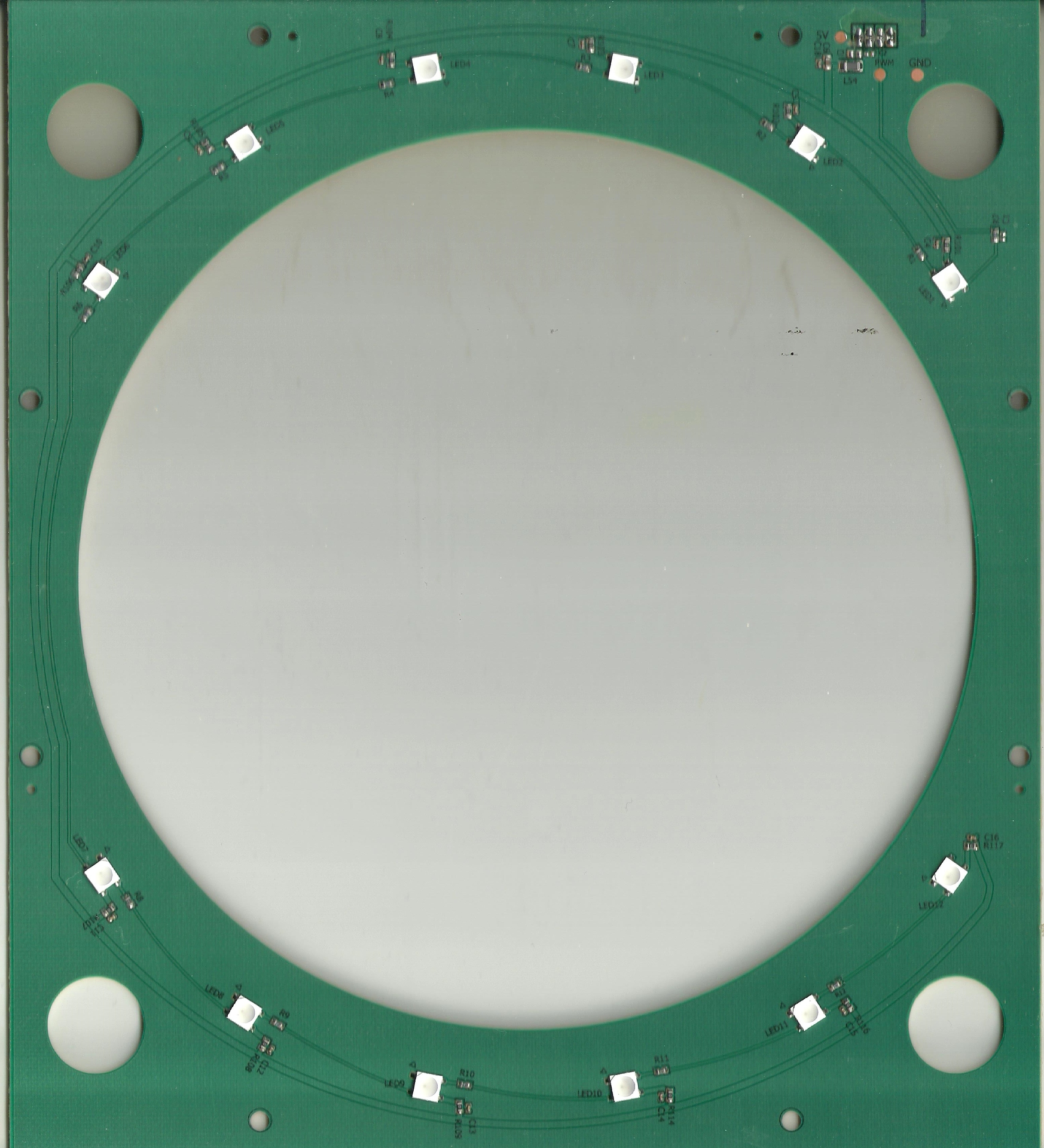

LEDek mikrokontrollerrel
Kaptam a szkennelt képen látható bontott panelt, 12db 5V címezhető RGB LED van rajta. Valahol van nekem egy Arduino Nano, azzal szeretném a lehető legegyszerűbb módon életre kelteni.
Mit kellene tennem?

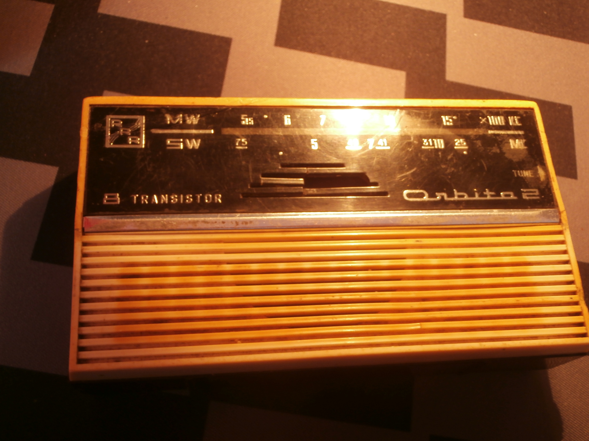

Egy táskarádiót pofozok helyre (Orionton kb.1965), és az 540 kHz-en már be is jön a Kossuth rádió. Viszont a hosszúhullámú és a rövidhullámú sávok teszteléséhez nincs adó (ill. én nem találok, és a rádió sem).
Szeretnék kérni egy kapcsolási rajzot, ami alapján egy breadboardon összedughatok teszteléshez egy olyan rádióadót, amivel szobán belüli hatósugárral tudok sugározni hosszúhullámon (150-310 kHz), középhullámon (520-1620 kHz), rövidhullámon (5,9-12,3 MHz).
Olyasmiben gondolkozom, hogy egy 555-ös IC-vel állítanám elő a vivőfrekvenciát, és telefon jack kimenetéről modulálnám. (Persze teljesen zöldfülűként nekiindulva, lehet, hogy már itt tévúton járok.)
Előre is köszönöm a válaszokat.
Ja, és, hogy miért akarok megjavítani egy olyan rádiót, amivel már nem használt frekvenciákat foghatnék? Csak azt mondhatom, amit E. Hillary, amikor kérdezték, hogy mi a fenének kellett megmásznia a Mount Everestet: "Mert ott van." . De hát itt mindenki tudja, miről szól a hobbi.

Hello! Pedig vannak adók mind két sávban..
Azért ez a feladat, nem oly egyszerű, mint amilyennek látszik. Tudás-tapasztalat-műszer kell egy szignálgenerátor építéséhez. Mert a hegymászáshoz sem elég, hogy tudod hol van a hegy!

Tisztázod milyen tipusú ledek, ill milyen vezérlő chip van bennük. Ha szerencséd van, WS2811 van benne. A githubon találsz hozzá library-t.

Még mindig nagyon sok mindenre használják a hosszú-, közép- és rövidhullámú sávokat (is) az egész világon - nemcsak műsorszórásra, de különféle készülékek vezérlésére, irányadóként, meteorológiai információk sugárzására, látóhatáron túli radarberendezések működnek rajta stb. Műsorszóró adóból is sok van olyan országokban, ahol nagyobbak a távolságok, csak a terjedési sajátosságok miatt nem mindegy, mikor és milyen sávban próbálkozik valaki hallgatni őket.
Szignálgenerátor helyett, ha esetleg nem ismered, van egy másik lehetőség, ami segíthet, hogy megtudd, mit is kellene hallanod a saját rádiódon (antenna és érzékenység függvényében): a websdr-ek, online vevők.
Sok olyan fizikai rádióvevő van a Föld körül az internetre kötve afféle többfelhasználós szerverként, amiken 0..30 MHz közt bármit meg tudsz hallgatni. A legnagyobb különbség köztük, hogy melyik mennyi zajt szed össze a környezetéből és mennyire jó az antennája. Különböző mértékben használhatók - ez is egy hobbi, amit ki így, ki úgy művel.
Az egyik legismertebb a holland websdr, ami kicsit távolabb van, de rengeteg felhasználót ki tud szolgálni egyszerre, ezen a listán az első: http://websdr.org/ . A másik "kultúra" egy másfajta szoftvert használ rengeteg beállítási, szűrési lehetőséggel és sok-sok üzemmóddal, itt lehet keresgélni egy közelebbi vevőt: https://www.receiverbook.de/map . Tanulásra is remek mindegyik.
Egyébként ma nagyon olcsók és izgalmasak a hobbiműszerek, lehet beszélni róluk, sokféle van belőlük - nem muszáj a felszerelésed minden elemét magadnak megépíteni, mert az eleinte nagyon nehéz.

Semmit se tudok a panelről, formájából is sejthető, hogy egy nagyobb hangszóróból lett bontva, csak ideadták, hogy kezdjek vele valamit. Ez van a hátulján:
„TMAX5
RGB_LED
REV: D
2020/03/31
1008-0002683”

Mike Gábor: Kisteljesítményű AM-radióadó-alap. Csak középhullám.
(#) mek-elek válasza Adumble hozzászólására (») Ápr 7, 2025 /
Elkomplikálod. Ha lakótelepi lakásban akarod használni mobil üzemmódban, az nem fog menni, csak ahogy tki írta, antennával. Középhullámon a ferritrúddal csak szabadban lehet mobil vétel. Esetleg az ablaknál, erkélyen. Antenna, lehet, ha van a készüléken botantenna (már nem emlékszem) rá kell tekerni egy drótot, és legalább az ablakig elvinni a végét, hogy kilásson rajta, mivel szeret nézelődni...

Mennyire vagy otthon mikrovezérlős áramkörökben? Programozni sem biztos hogy kell, sok kész projekt van a Si5351 nevű DDS VFO modullal. 8khz és 160MHz között tudsz vele jelet generálni. Persze az AM modulációt így is meg kell oldanod, de a nehezebb része a stabil oszcillátor már kész lenne. Ha nincs tapasztalatod RF oszcillátorok építésével akkor sok szenvedés lesz, mert ami berezeg RH-n az tuti nem fog rezegni HH-n és jön még az a rész, hogy ha nincs frekimérőd akkor azt sem fogod tudni hol rezegsz. RH-n még szerencséd van, oda már lehet kapni kvarcokat amivel ismert frekvenciájú oszcillátor építhető, de HH-n csak a LC vagy RC oszcillátorok maradnak. Rádióamatőrként sokat építettem már, de minden alkalom egy újabb tanulás.
Régen valamelyik RT-ben volt egy nagyon jó szólás erre.
„Egy igazi amatőr rádióban minden fokozat oszcillál, kivéve az oszcillátort.”
Szóval szerintem ha nem cél, hogy erre a területre szakosodj, csak ezt az egy célfeladatot akarod elvégezni akkor lesd meg ezt a modult. Nekem is itt lapul egy a fiókomban, túl sokat még nem értem rá vele játszani, addig jutottam el, hogy egy netről letöltött programmal kipróbáltam, láttam hogy működik és ennyi.
