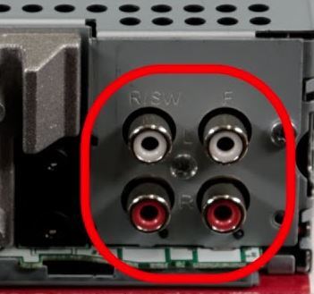

(#) SlyChocolate válasza Gafly hozzászólására (») Ápr 19, 2025 /
Ahogy tetszik mondani.
(#) SlyChocolate válasza uniman hozzászólására (») Ápr 19, 2025 1 /
Azt nem tudom, hogy tud-e egy csatornás kimnetet ez a fejegység.
A leírásában nem láttam ilyet.
Akkor csak neked, hogy hiper pontos legyek:
Pioneer MVH-S 300BT
A hozzászólás módosítva: Ápr 19, 2025
(#) Régi motoros válasza SlyChocolate hozzászólására (») Ápr 19, 2025 /
Pedig csak el kellene olvasni a használatit, ott van a linken amit mutattál.
Elsősorban a 7, 34 és 35 oldalakat ajállom figyelmedbe...
(#) uniman válasza SlyChocolate hozzászólására (») Ápr 19, 2025 /
Ez pont az, amivel nem kell semmit csinálni! Az audio menüben a SUBWOOFER-t ON-ra kell állítani.
Ha meg több mélyhang kell, ott van erre az EQ SETTING-ben a SUPER BASS mód.
De jobb lett volna ezt a megfelelő topikban tárgyalni:
https://www.hobbielektronika.hu/forum/autoradio-fejegyseg-problemak...laszok
(#) SlyChocolate válasza Régi motoros hozzászólására (») Ápr 19, 2025 /
Igen ír ilyet ez tény.
Csak az nem derült ki, hogy ilyenkor mind a két hátsó rca.csatlakozón ugyan az a mono jel lessz kinn vagy csak az egyiken lesz jel?
Az R/SW kimenet a közösített mono sub jel ezt kell mono erősítőre kötni, ha ez az igény.
(#) kendre256 válasza szs hozzászólására (») Ápr 19, 2025 /
Nem helyes a számítás, mert kimenetet a másik kimenet belső ellenállása is terheli. Emiatt az adott "feszültségosztó" felső tagja a 4700 Ohm lesz, az alsó tag pedig a másik 4700 Ohm és a 47kOhm párhuzamos eredője. Az adott bemenet feszültségből a felénél kicsit kisebb lesz a jel (és két bemenet leosztott jele összegződik).
A harmadik ellenállásra nincs feltétlenül szükség, a következő fokozatnak is van bemenő ellenállása, de az az osztás arányt valószínűleg nem befolyásolja (hacsak nem a 4700 Ohm nagyságrendjébe esik).
Oksa, köszi a segítséget.
