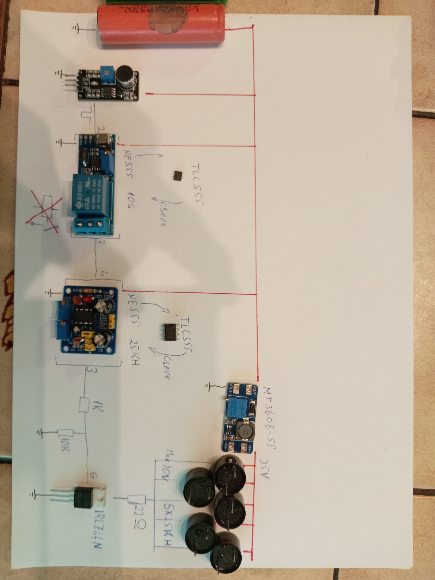

Állat riasztó
Szép estét!
Maratás, tervezés és minden egyéb hiányában csak igy tudom összehozni az állat riasztot .
Megprobáltam a képre mimden információt rá írni, rajzolni. Kérdésem hogy igy működhete, valaki láte rajta híbát.
Előre is köszönöm .

(#) Bakman válasza ttindian hozzászólására (») Okt 23, 2025 /
Milyen állatot szeretnél elriasztani? Alapvetően az a baj az ilyen riasztókkal, hogy gyorsan megtanulják az állatok, nem kell tartani a szerkezettől és/vagy az ilyen nagy frekvenciájú hang nem terjed messzire.
A rajz szerint a Step-up konverter folyamatosan üzemel. Nem fogja idő előtt lemeríteni az akksit? A FET jobb oldali lába a Source, nem a középső, már ha szándékosan van úgy elhelyezve papíron. A Gate ellenállás nagy, 1 kΩ helyett legyen 10 Ω. A relés modulnak elég lesz a tápfeszültség?

(#) proli007 válasza ttindian hozzászólására (») Okt 24, 2025 /
A relé helyett (látom áthúztad..) az 555-öz le lehet tiltani a Reset lábán, a StepUp konvertert az EN lábán. Vagy kapcsolod mind két tápot egy Fet tranyóval az 555 kimenetéről.
Ha ezek piezo hangsugárzók, akkor a meghajtásuk nem jó. Mert az tulajdonképpen olyan mint egy kondi, ami feltöltődik és köszöni, el van. Piezo meghajtása
(#) ttindian válasza Bakman hozzászólására (») Okt 24, 2025 /
Szia. A relés modulból ki lesz dobva a relé és az NE, helyette TLC555 , igy elég neki a 2 volt is.
A tőbbi észrevételt kőszi.
(#) ttindian válasza proli007 hozzászólására (») Okt 24, 2025 /
Egy kicsit őssze zavartál.
1. Az nem sima piezo hanem 25khz es adó, amit lehetőleg a másadik ( 555) modul kéne rángason.
2. Az első (555) modul a mikrofon modulból egy alacsony jelre (2-es lábra) aktiválodik 10 másadpercre, azt kéne a reset lábán tiltani? Milyen megoldással ? A másadik 555, az a 4-es lábán kapcsolódik az első 3-as kimenethez.
3. 2db tápot emlitesz? A táp (akkumulátor ) rajta kell legyen a mikrofon modulon folyamatosan.
4. A stepUp konverter nem kerűl nyugalmi álapotba ha nincs használva?
Köszönöm .
(#) Bakman válasza ttindian hozzászólására (») Okt 24, 2025 /
„Az nem sima piezo hanem 25khz es adó, amit lehetőleg a másadik ( 555) modul kéne rángason.”
Ha aktív áramköri elem, akkor miért kell rángatni?
Milyen állat riasztására szánod a masinát?
Hello! Tekintve hogy nem írtad oda hangszóró típusát a modul paneleket meg én nem ismerem..
- Azt láttam, hogy mikrofon van valamivel, meg hogy indítja a 10sec monostabil panelt.
- Úgy gondoltam, hogy a második 555-ös panel egy astabil hangkeltő modul, így azt célszerű leállítani mikor nem vinnyog. Tehát ha a monostabil 555 3-as kimenetét a második 555 4-es lábára kötöd, leáll a második 555 ha lejárt az idő.
De ha nem így van, akkor minek a második panel? De ezek szerint csak szaggatja a hangjelzést
- A Fet kapcsolja a 25kHz-es hangszórókat. De mikor csend van, akkor minek jár a StepDown átalakító? Tehát ha a DCDC konverter Ic EN lábára (nincs kivezetve a modulon) rákötöd a monostabil 3-as kimenetét, a "szünetidőkben" leállítja a konvertert és fogyasztása minimum lesz.
- Továbbá azt is meg kell nézni, hogy az időzítő monostabil újraindítható, vagy nemujraindítható kapcsolású-e. Mert az 555 alapból újraindítható, így nem fog leállni, ha visítozik a 25kHz. (Persze ha átviszi a mikrofon.)
- Egyébként meg arra gondoltam, hogy a relé helyett ha egy N-csatornás Fet-et alkalmazol a monostabil kimenetén, akkor a konverter és második 555 fokozat negatív tápját kapcsolhatja a Fet. Így nincs fogyasztás, mikor szünet idő van. (Pozitív táppont meg marad közös.)
- A StepUP-nál nézd meg az Ic adatlapját. Ha nincs terhelve, 1-2mA a fogyasztása, ha az EN-el le van tiltva, akkor néhány uA.
A hozzászólás módosítva: Okt 24, 2025
- Most utána néztem az időzítő modulodnak. Ha jót nézek, az nem is használható számodra.
Mert ez nem egy impulzusra időzítő áramkör, hanem a tápfeszültség megjelenése után, a beállított idő leteltével, meghúzza a relét.
Neked pedig egy indítójel hatására kellene hogy meghúzzon a beállított időre.
- A hangmodulnak van "digitális" kimenete, de az nem derül ki, hogy a hang megjelenés idejére, magas vagy alacsony szintű-e a kimenet. De ha a kezedben van, akkor Te megtudhatod.

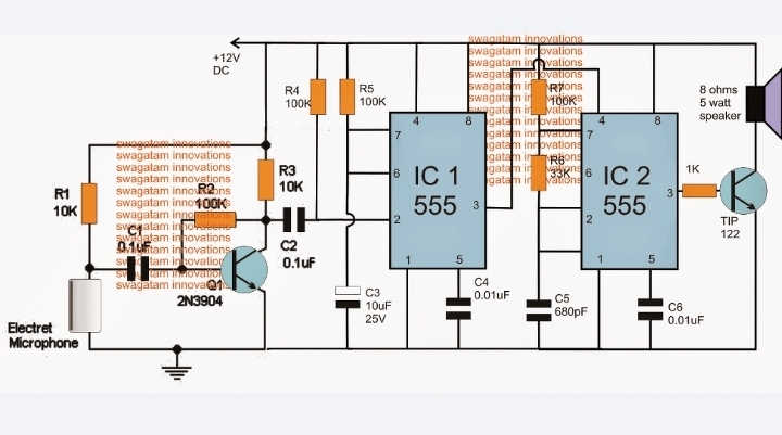

Az első modul, trigerelhető alacsony jelel, ( egy gomb is van amivel indítható ) ,a mikrofon adatlapja szerint az pont azt csinálja hang érzékelésekor. Megprobáltam mindent leírni a lapra és/vagy oda rajzolni hogy jobban megértsérek a gondolat menetet. Megkeresem a kapcsolási rajzot is amiből kiindultam.
Oké, ez jól néz ki. Most már csak az a kérdés, hogy a mikrofon milyen jelet ad ki. Mert itt ha nyomva tartod a nyomógombot, akkor állandósul a kimenet. Avagy "nem telik le az idő".
A mikrofonnál az első impulzusra elindul egy időzítés, erre a kimenet "fütyül". (Az első astabil, a hátsó bistabil.)

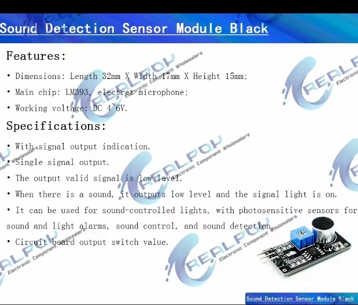

A mikrofon modul leírása a képen, low level.
Elméleteg a z<mőgő egy irányított sávba hallható igy remélem nem inditja újra a folyamatot. Lásd a képet.
Ez a leírás már, jobban hasonlít arra amit először feltettél képet, mert ott én is az LM393-at véltem felfedezni. Nem a két 555-ös panelt.
Igen itt alacsony szintet ír, mikor "hall valamit". Viszont a folyamatos alacsony szinttel, itt is gond lesz.
Tőrténhete valami ha a booster EN csatlakozi a másadik 555 reset-jére?
Más valami híbát láttál e?
Nem történhet probléma, de a második 555 Reset-jét az első 3-asára kellene kötni.
Ekkor a második Astrabil és a konverter le van tiltva, ha szünet van.
De elsőként meg kell nézni, hogy jelenleg az EN hova van csatlakoztatva. Mert az adatlap nem tér ki arra, hogy annak logikai bemenete hogy van felhúzva. Csak az, hogy 1,5V felett engedélyezett a működés, 0,5V alatt pedig tiltott. Elvileg belül kell hogy felhúzó ellenállása legyen és "lóg a levegőben". Tehát én mindenek előtt feszültséget mérnék az EN lábon, majd árammérésben megmérném a lehúzó áramot a GND-hez képest.
A rajzon a 3as vezerli a másadik fokozatot. A konvertert még a délutan megnéztem , EN a bemeneti pozitivra van kőtve, a nyák szélén ugyhogy nem lesz baj lecinezni és felemelni , eltávolitani a nyáktól. Itt a kérdésem az hogy a Fet-el lesze gond hogy a G-re hamarabb kap áramot mint amit kapcsol. Vagy lesz annyi késleltetés a másadik 555 keresztűl.
(#) proli007 válasza ttindian hozzászólására (») Okt 24, 2025 / 1
Nem lesz a Fet-nek semmi baja, ha a GS feszültség meg van, a DS meg nulla. (Közel akkor is nulla, ha kivan nyitva a Fet.) A Fet egy térvezérelt eszköz, a Gate-nek szinte semmi köze a csatornához, azon kívül, hogy hat rá.
