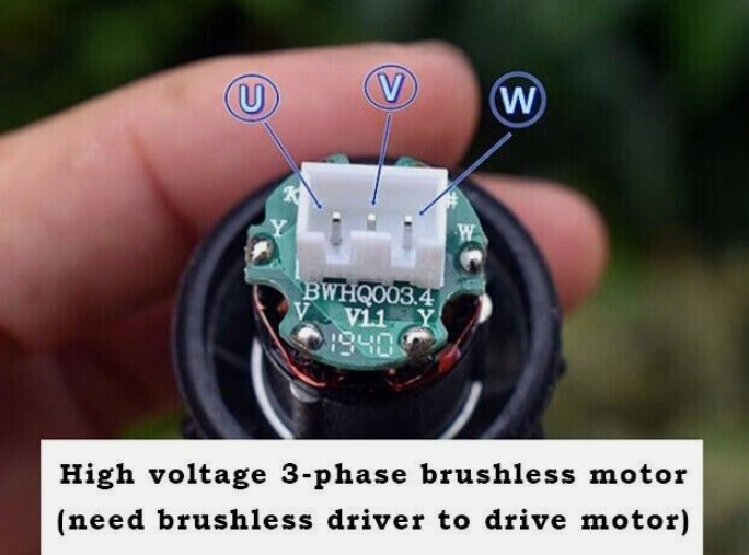

Volt nálam javításon egy prémium kategóriás hajszárító is, abban BLDC motor volt, eleve 230 V-os tekercsekkel (kb.). Gama IQ valami, lásd mellékletek.
A többi úgy működik mint ahogy leírtad, hideg beállításnál is fúj némi meleget.
