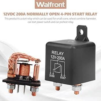

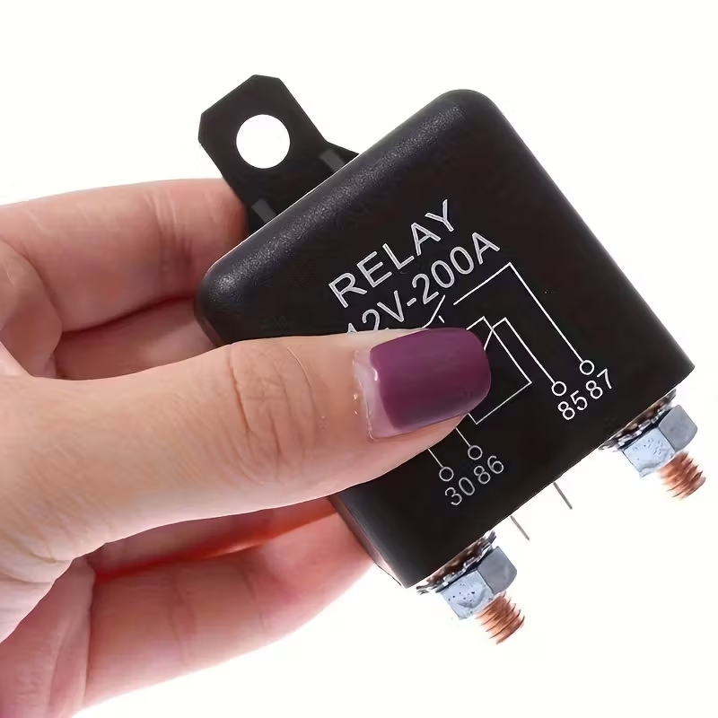

Relé dilemma
A mellékelt fotó szerinti relé autókhoz ajánlott (kb. 2500 Ft). 200A-t képes kapcsoló egyenfeszültség mellett. Látott már valaki ilyet belülről? Milyen lehet a felépítése? Hogyan lehetséges 200A-t racionális körülmények között megszakítani?
(#) Régi motoros válasza Alkotó hozzászólására (») Jan 3, 2026 /
Sokkal egyszerűbb mint gondolnád. Minél nagyobb a feszültség annál nehezebb a kapcsolása, mert ott már megfelelő szigetelési távolság is kell. Autós feszültségszint meg max 24V, persze kicsit több. Szerintem ha Yt-n rákeresel, találsz videókat nagyáramú kapcsolók vagy relék szétszedéséről. Ott láthatod a belső szerkezetet. Kb ugyanolyan mint bármelyik relé, csak vastagabbak az érintkezői, és nagyobb az érintkezési keresztmetszet.
A hozzászólás módosítva: Jan 3, 2026
(#) Lacika válasza Alkotó hozzászólására (») Jan 3, 2026 /
Van kép a belsejéről....
(#) Alkotó válasza Lacika hozzászólására (») Jan 3, 2026 /

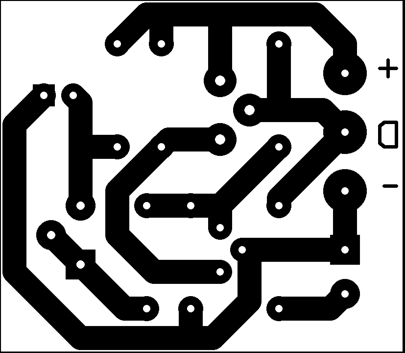

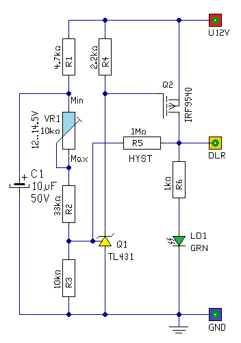

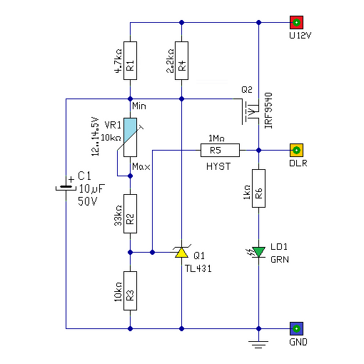

(#) proli007 válasza Trianta hozzászólására (») Jan 6, 2026 / 2
Hello! Én megrajzoltam amit szeretnél, de két zénerrel ezt nem lehet megúszni.
Beállítani a kívánt szintre úgy lehet, hogy max-ra tekered a trimmert, majd ráadod a kívánt bekapcsolási feszültséget. Majd tekered le a trimmert, míg be nem kapcsol. Azután lehet ellenőrizni a feszültség állítgatással a be/kikapcsolási feszültséget.

(#) Skori válasza proli007 hozzászólására (») Jan 6, 2026 / 1
A hiszterézist nem jó helyre kötötted be.

(#) proli007 válasza Skori hozzászólására (») Jan 6, 2026 /
Bakke. Tényleg, köszi! Na elhányom a havat és kijavítom.
(#) proli007 válasza proli007 hozzászólására (») Jan 6, 2026 / 2
Nos, itt a javított példány. (Figyelmetlen vagyok mostanság..)
