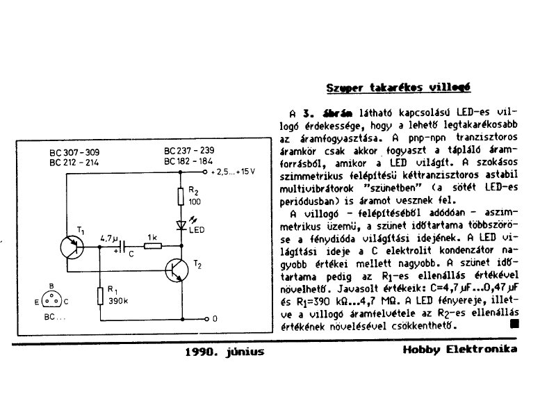

Találtam régebbi HE újságban egy szupertakarékos LED villogót. Ma megépítettem de nem működik.
A változtatás a gyárihoz képest:
tápfesz: 1,5V, a 100R-os ellenállást elhagytam, 1k helyett 560R, 390k helyett 220k. Elvileg működnie kéne nem? De semmit nem csinál. A HEben közölt rajz működöképes egyáltalán? mi lehet a hiba?
köszi :uli

(#) uli válasza (Felhasználó 13571) hozzászólására (») Feb 27, 2009 /
Az egyetlen gond az, hogy egy napelemes lámpáról fog működni, ott pedig nekem csak 1,5 Voltom van. Lehet valamit tenni ez esetben?
Kössz: uli

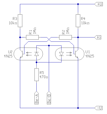

(#) Action2K válasza uli hozzászólására (») Feb 27, 2009 /
(#) Action2K válasza (Felhasználó 13571) hozzászólására (») Feb 27, 2009 /
Sőt még a jelek is polárt váltanak, szóval ezért kellett a megoldásom.
Illene villognia. Egy próbát megér.

(#) Action2K válasza mex hozzászólására (») Feb 27, 2009 /
No ez már valami, a kezdeti egy diódához képest. a működését tesztelted?
Viszont itt még nincs galvanikus elválasztás az enyémhez képest. Jó, ez nem is volt feltétel, de nem árt. Már csak azért sem, mert ha a bemenet alsó pólusa lesz pozitív, akkor simán zárlatba megy a vezérelt áramkör testén keresztül.
(#) mex válasza Action2K hozzászólására (») Feb 27, 2009 /
Nem teszteltem. Ha a relé munkaéritkezőjét nem közösitem sem a negativval,sem a pozitivval akkor galvanikusan le van választva.
Egyébként az opto után mi biztositja az időzités lejárta után a korlátlan ki,illetve bekapcsolási időt?

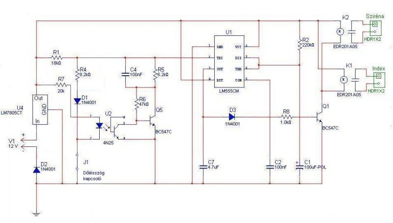

Nem írtam még a fórumba most is csak azért mert kérdésem lenne. Adott egy riasztó kapcsolása és az a kérdés, hogy ebbe mi végzi a dőlésszög kapcsolónak az állapotának a megjegyzését? Mellékeltem a képet.
Másik kérdés. Az vajon jó nevű képnél a kapcsolás jó vagy nagy baromság?
(#) moltam válasza s51e hozzászólására (») Feb 28, 2009 /
Szerintem nem jó a vajon jó
