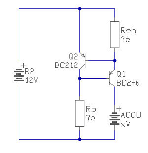

Csináltam egy szimulációt, a célom az hogy 12v-os tápból rövidzár védett táp legyen 4.5 A-re korlátozva az áramerősséget. Valaki leellenőrizné, jó ez így? A FET-re kell hűtőborda?
(#) proli007 válasza PiperR hozzászólására (») Márc 26, 2009 /
Hát a szimulációnak az a hibája, hogy nem tud füstöt csinálni!
Ennek a kapcsolásnak az égvilágon semmi értelme nincs. Ha megnézed, az áram, amit "mértél" a kis áramú Jfet-en keresztül menne (ráadásul a nyitott Gate-en). Ennek maximális árama emlékeim szerint kb. 30mA. Hogy jön ott ki a 4,5A?
Nem tudom, hogy honnan vetted a rajzot, vagy az ötletet, de áramköröket csak értelemmel lehet tervezni, ötletszerűen nem.
Amúgy akármit teszel bele, annak hűtőborda kell, mert a felesleges teljesítményt annak kell elvezetnie ami az áteresztő tranyóban képződne.
Amúgy milyen kapcsoláshoz szeretted volna,mert itt tápegységről még szó sincs a kapcsolásban.
üdv! proli007

(#) PiperR válasza proli007 hozzászólására (») Márc 26, 2009 /
Gondoltam hogy nemlesz jó, de amivel csináltam (EWB), szerint majdnem 4.5 amper van a kimeneten, akkor a progi az rosszul tudja vagy mi? Ahogy változtatom az ellenállás értékét úgy változik az áramerősség is. Igazság szerint A123 aksit töltenék vele (LiFe4 vagy milyen), 1100mah-ás az aksi, és 4C-vel lehet tölteni miden gond nélkül, ezért a 4.5 amper, persze lesz hozzá építve egy feszültségfigyelő is ami lekapcsolná a csúcsfeszültséghez érve. De ez csak terv még egyenlőre, modellrepülőhöz használnám, persze kapható hozzá megfelelő töltő de mindegyik 10000 környékén kezdődik, ami meg valóban képes arra hogy 4C-vel töltsön az meg mégdrágább.
(#) watt válasza PiperR hozzászólására (») Márc 26, 2009 /
Sajnos az EWB nem vizsgálja az alkatrészek teljesítmény tűrését, azt a tervezőnek kell.
(#) proli007 válasza PiperR hozzászólására (») Márc 26, 2009 / 1
Pontosan úgy van, ahogy Watt írja, sőt, gondolkodni is a tervezőnek kell. A szimulátor csak a számolásban segít.
- Áramot korlátozni (vagy szabályozni) általában úgy szoktunk, hogy egy shunt ellenálláson figyeljük a feszültségesést, ami arányos az átfolyó árammal. Ha ez a feszültségérték meghaladja az általunk meghatározott értéket, akkor leszabályozzuk, a soros áteresztő tranzisztort.
- Legegyszerűbb esetben egy tranzisztor bázis-emitter feszültsége figyeli a shunt ellenálláson eső feszültséget. A tranzisztor kb. 0,65V bázis-emitter feszültségnél kinyit (azaz a bázis emitter nyitó irányú diódáján ekkora feszültség már áramot hajt át) és a bázisáram hatására létrejövő kollektoráram elszívja a soros áteresztő tranzisztort vezérlő bázisáramot. Természetesen, mivel a bázis-emitter dióda nyitófeszültség pontja hőfokfüggő, az áramkorlátunk is az lesz, de ez a legtöbb esetben megfelelő. (Sőt ha ezt a "figyelő tranzisztort" is a hűtőbordára fogatjuk, akkor egyfajta hővédelemmel is rendelkezünk.)
- Nos ez a megoldás, mindössze két megfelelő tranzisztorból és két ellenállásból már felépíthető.
A teljesítmény tranzisztort a töltőáramnak és az eldisszipálandó teljesítménynem megfelelően kell megválasztani.
- Az áram egyértelmű, csak olyan eszközt kell választani, ami ekkora kollektoráram mellett még rendelkezik áramerősítési tényezővel is. Szóval ne 1..10 között legyen, hanem inkább 20..100 között.
- A tranyón eső feszültség, a tápfeszültség és az aksi feszültség közötti különbséggel lesz egyenlő. Ha ez már ismert, akkor a teljesítmény már számolható. (P=(Ut-Uce)*Imax) (Kérdés, hogy eltekintünk-e attól az esettől, ha a kimenetet rövidrezárjuk, mert ebben az esetben a teljes tápfeszültség a tranyóra jut, és ez lesz a maximális disszipációs igény.) Ez alapján már meghatározható a hűtőfelület nagysága is. (Ha ismert a hűtőborda K/W hőleadási képessége)
Az eldisszipálandó teljesítményt csökkenthetjük, ha a tranzisztor kollektora és az aksi közé egy ellenállás teszünk. Akkor a fűtőteljesítmény egy (számított) része, ezen fog eltávozni. Természetesen ezt akkor alkalmazhatjuk, ha nagyobb feszültség különbség van az aksi és a táp között, mint amit a működés indokolttá tenne. Ez bizonyos fokú védelmet is ad a végtranzisztor meghibásodása esetén.
- A végtanzisztor bázisellenállását az Ib bázisáram ismeretében tudjuk meghatározni. Ha a kimenőáramot elosztjuk az áramerősítési tényezővel (ezt az adatlapból nézzük ki), akkor megkapjuk a minimálisan szükséges bázisáramot (Ib=Ic/béta). (Darlington tranzisztor esetén jobban járunk, mert annak erősítési tényezője nagyságrenddel nagyobb lesz, de a tranyó maradék feszültsége is több. Azaz több feszültség kell az aksi és a tápfeszültség között a működéshez. Ha ez amúgy is meghaladja az 1..2V-ot akkor nincs gond.)
Rb=(Ut-Ush-Ube)/Ib (Ahol az Rb a bázis ellenállás, az Ut a tápfeszültség, az Ush a shunt ellenálláson eső feszültség Imax áram mellett, az Ube a végtranzisztor bázis-emitter nyitófeszültsége, az Ib a tranyó bázisárama.)
Az ellenállás teljesítményét a feszültség és az bázisáram szorzata adja. Pb=(Ut-Ush-Ube)*Ib (ekkora kollektoráram mellett, a végtranzisztor nyitó bázis-emitter feszültsége már 0,7..0.8V értékű)
- A figyelő tranzisztornak, csak a végtranzisztor bázisáramát kell elszívni annak kb. kétszeres bázis emitter feszültsége mellett. Így annak teljesítménye kicsi lehet, mindössze a bázisárammal kell "megküzdenie". A figyelő tranzisztor bázisáramának a shunt-re gyakorolt hatása, már elhanyagolható, mert mindössze a végtranzisztor bázisáramának bétányi része.
- A shunt értékét, a figyelő tranzisztor bázis-emitter nyitófeszültsége és a korlátozandó áram határozza meg. Rsh=Ube/Imax Teljesítményét a maximális kimenőáram és a bázis-emitter feszültség szorzata határozza meg. Psh=Ube*Imax
Szóval, valahogy így kell gondolkodni a tervezéskor.
És egy kis rajz kiinduló alapnak.
üdv! proli007
Azta... Köszönöm szépen ezt a remek leírást, így már egy kicsit egyszerűbb dolgom lesz. Építettem már egy pár dolgot, de mindet meglévő kipróbált kapcsolási rajzról (ezek sikeresek voltak egytől egyig), de hogy saját kútfőből, tervezzek valamit az nagyon nehéz, mert nem sok ismeretem van, de igyekszem pótólni a hiányt, mégegyszer köszi
