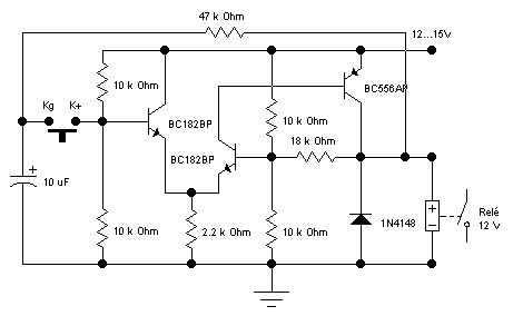

(#) csezoli21 válasza gg630504 hozzászólására (») Márc 25, 2009 /
Heló
Tehát akkor C1: 633 nF
és a többi változatlan, de nekem az a gondom még hogy nem csak 1 relét hanem a mellékelt kapcsolást szeretném igy üzemeltetni 220Voltról úgymond trafó nélkül!
Erre is jó így szerintetek?
Ez egy nyomógombos be-ki kapcsoló kapcsolás!
(#) watt válasza csezoli21 hozzászólására (») Márc 25, 2009 /
Erre így nem jó. Kell bele egy zener(nagy). A nyomógomb kettős szigetelésű?

(#) csezoli21 válasza watt hozzászólására (») Márc 25, 2009 /
Heló
Köszi a gyors választ!
Milyen zener meg hova kéne a kapcsolásba tenni?
Még nincs meg a nyomógomb, ha kettős szigetelésü kell olyat veszek akkor!

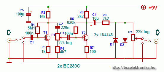

Lenne nekem is egy kerdesem. Meg epitettem ezt a torzitot es ha radugom szkopra akkor szepen mutatja a szkop a torzitott szinusz jelet, de ha radugon az erosito ele es a bemenetre nem hanggeneratrort rakok hanem gitart akkor csak zug az egesz es nem ad ki hangot. Ez miert lehet? Mi lehet a baj?

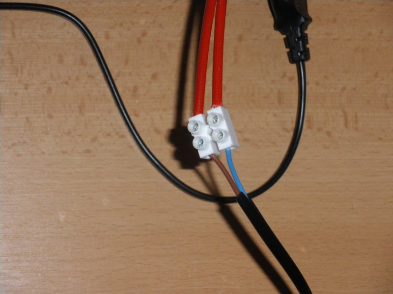

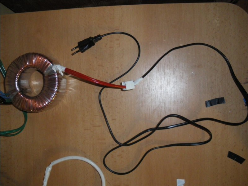

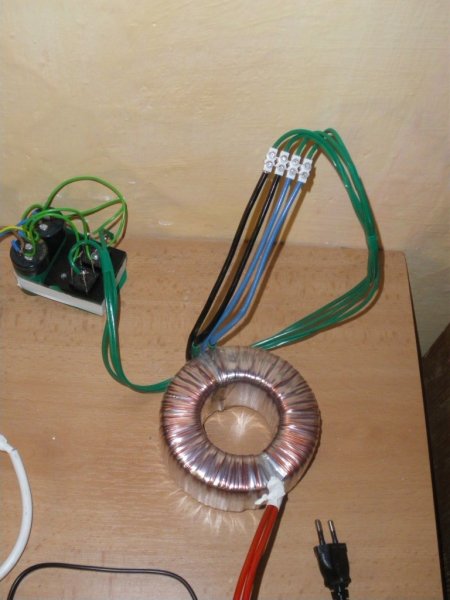

Kezdő éppenséggel nem vagyok, de a 230-al nem szívesen játszok, ezért szeretném kikérni a szakértelmeteket,hogy jól kötöttem-e össze a trafóta többi kábellel. Ez amúgy csak egy ideiglenes megoldás, addig ámíg nem kerül bele a dobozába az erőlködő.
A trafóról annyit, hogy PR: 230V, 300W SEKUNDER: 2x17V 8,6A. A h'l=yati csatlakoy=n m;rt ellen'll's pedig 5,6 ohm, amit egy kicsit kicsinylek, de remélem, hogy ez normális. A válaszokat köszönöm!
(#) gg630504 válasza Gyimate hozzászólására (») Márc 25, 2009 /
Egyenáramon lehet annyi az ellenállása.
De nem egyenáramon használod.
( Ne használd egyenáramon, ne kösd akkumulátorra )
Ha nagyon nagyon óvatos akarsz lenni, a primer oldalon köthetsz vele sorba kísérletképp valamilyen ellenállást, pl. 230 voltos 100 wattos izzót, rezsót.
(#) Gyimate válasza gg630504 hozzászólására (») Márc 25, 2009 /
A trafóban megbízok, tiszta új, és már volt próbálva (feltranszformáltam vele 17V-ról 23O voltra, persze szinusz jelet). Amúgy meg nem kötöttem volna rá akkut, mondtam, hogy nem vagyok kezdő, csak biztosra akartam menni. Akkor ha jól vettem ki a szavaidból akkor lehet így használni. Kösz a választ!

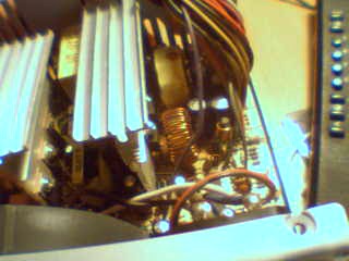

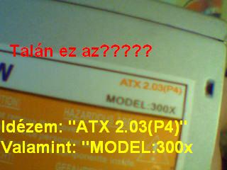

Szereztem egy számítógép tápot, csak az a baja, hogy a kondik púposak
És az lenne a kérdésem, hogy ha kicserélem a rossz alkatrészeket, akkor még működhet, vagy inkább szerezzek egy működőképeset?
Ui.:találhatok adatlapot erre a típusra??
(#) Dudus válasza kiskacsa2009 hozzászólására (») Márc 25, 2009 /
Hát a Codegen nem az a táp, amire sokat érdemes költeni, de ha meg akarod tanulni a működésüket és a javításukat, gyakorolni jó. Ha kicseréled a púpos kondikat és más baja nincs, elindul, ha más baja is van csattan/füstöl/nem megy.

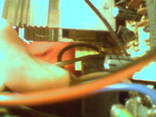

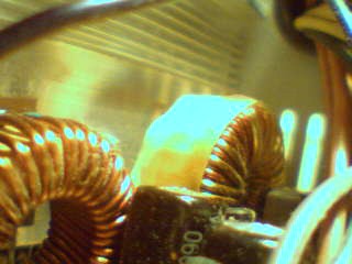

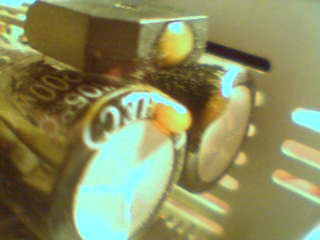

Itt van még egy-két kép
Valamint a 06-os képen van valami manópiszok-szerű valami. Az mi (lehet)???
05-ös kép - kondi púpos,
04-es is
03 - távoli
