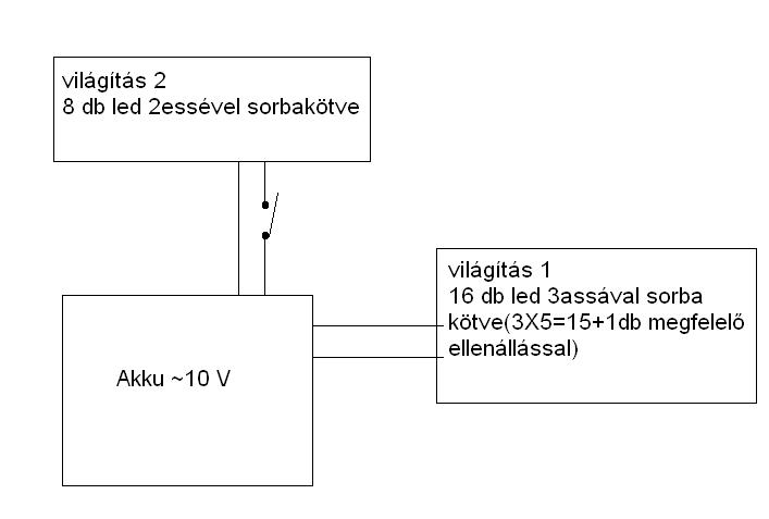

Lenne egy problémám, amit nem tudok egyedül megoldani, remélem tudtok segíteni.
Van két világítás áramköröm ledekből. Az egyiknek folyamatosan kell égnie, a másiknak csak akkor, ha a én akarom(ami max 2-3perc)
Az lenne a probléma, hogy megcsináltam a két áramkört a "világítás 1"-et (lásd mellékelt ábra) simán rákötöttem az akkura, a "világítás 2"-t egy kapcsolóval szakítottam meg. Amikor bekapcsolom a kapcsolót a "világítás 1" elalszik és csak a 2-es ég, amikor kikapcsolom a kettest ismét ég az egyes. Nekem ez így nem jó.
Mit csináljak, hogy úgy működjön, ahogy én akarom?
A válaszokat előre is köszönöm!
(#) gg630504 válasza Spoo hozzászólására (») Máj 11, 2009 /
A LED-ek tudják a fizikát.
Minden párhuzamosan kapcsolt ágba kell ellenállás. Számoló.
A LED-eeken eső feszültséget megmérheted, illetve típus, szín alapján meghatározhatod. Például.

(#) Spoo válasza gg630504 hozzászólására (») Máj 11, 2009 /
Bocsi de én nem értem.
Akkor elég ha a világítás 1 elé teszek egy 120 Ohm-os, a világítás 2 elé pedig egy 39 Ohm-os ellenálást?
Akkor úgy fog működni ahogy én akarom?

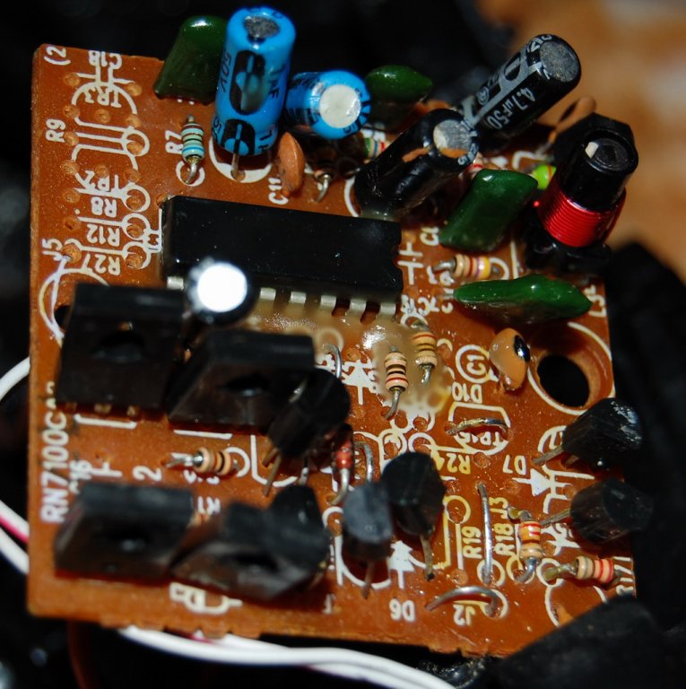

Hi Mesterek.
Vettem egy távirányítós "kis" autót, csak a távirányítója nincsen meg, ezért volt 1e Ft. A vevő része 27Mhz azaz a kocsi
Szóval van nekem egy másik kis távirányítású autóm de annak a távirányítója 47Mhz megy.
A kérdésem az lenne hogy a képen lévő vevő részt át lehet hangolni?
Mondjuk ha nem menne a dolog, akkor a kis kocsi panelja átkerül a nagyéba
Segítséget előre is köszönöm.

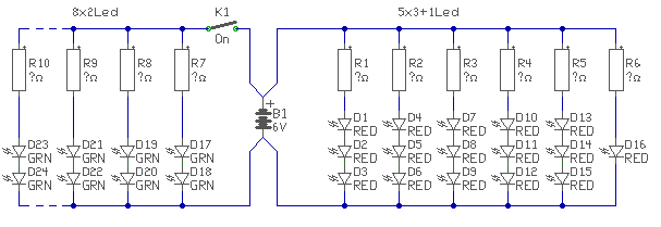

(#) proli007 válasza Spoo hozzászólására (») Máj 11, 2009 /
A rajzod alapján nem lehet követni mi a problémád. De tisztesen bekötni a mellékelt rajz alapján lehet. Az ellenállások értékének kiszámításához használd a GG által megadott segédletet. Ha a LED-ek így vannak bekötve, akkor lehet az is a gond, hogy az 5x3+1 ledes kapcsolásnak több tápfeszültség kell, mint a 8x2-nek. Így ha azt bekapcsolod, esetleg leesik a tápfeszültség, és így a hármas csoportok már nem képesek égni. (Mert a minimális tápfeszültség nem lehet kisebb, mint a LED-ek nyitófeszültségének összege.)

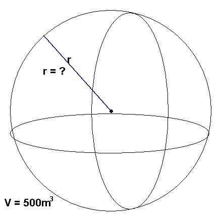

A kérdés igaz nem elektronikai, de szeretném ha valaki tudna segíteni. A feladat a következő:
Mekkora annak a gömbnek a sugara(méterben kifejezve), melynek térfogata pontosan 500 köbméter?
Köszönöm mindenki segítségét.
