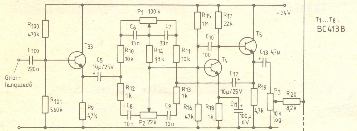

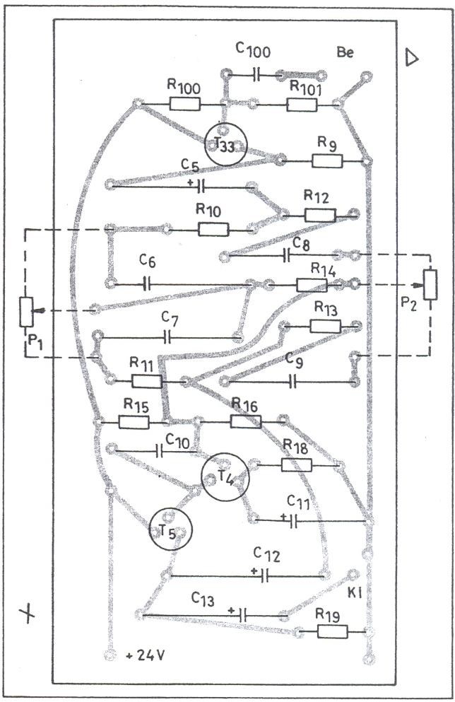

Olvastam, meg hallottam hangfrekvenciás áramkörökről olyat, hogy a hibátlan működés feltétele az alkatrészek megfelelő elhelyezése a nyáklemezen.
A csatolt kapcsolás az egy gitár előerősítő, és egy hangszínszabályzó,a nyákrajza az igen nagyra sikeredett, és a jelenlegi alkatrészméretek mellett sokkal kisebbre is lehetne építeni, nem beszélve arról, hogy többet megépítve elég sok nyáklemezre, és maratóra lenne szükség. A kérdésem az lenne, hogy a nyákrajzot hogyan lehetne lekicsinyíteni, úgy, hogy megfelelően működjön?
A segítséget előre is köszönöm.

Helló ! Ahogy látom a fő probléma a kondikkal van. Vedd meg a kondikat tedd rá a nyákrajzra a megfelelő pozicióhoz és módosítsd a nyákrajzot.Ezt egy egyszerű rajz pár perc alatt meg vagy vele.

(#) Vacok válasza nagy hoho hozzászólására (») Máj 19, 2009 /
Ez eddig ok, de a nyáklemez ugyanolyan nagy lesz.
Vagy ha tervezek hozzá egy nyákrajzot, azt figyelembe véve, hogy minél kisebb legyen a nyák, akkor vajon megfelelően fog működni?

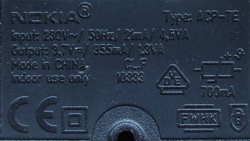

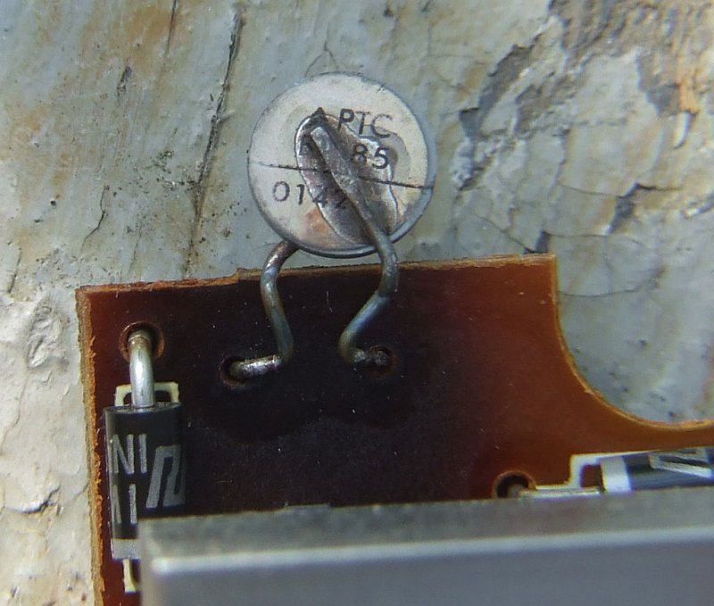

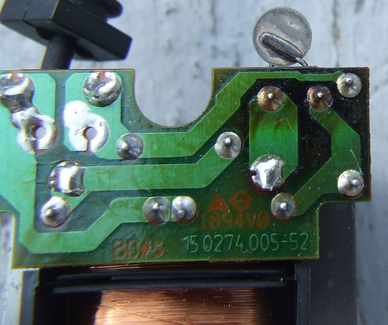

(#) Hujikolp válasza Dudus hozzászólására (») Máj 19, 2009 /
Íme a képek.
(#) Dudus válasza Hujikolp hozzászólására (») Máj 19, 2009 /
Ez a PTC ebben a töltőben túláramvédelmet lát el, tulajdonképpen egy biztosíték. Hidegen közel rövidzár kell, hogy legyen. A névleges áram fölött ahogy elkezd melegedni nőnie kell az ellenállásának. Ha így meg van égve, akkor kapott már a sorstól. Mérd meg, hogy mi van a kimeneten. Ez a töltő egyszerű, mint a szög, 4 dióda pufferkondi és a PTC, mint biztosíték.
A kondenzátort kispórolták belőle, mekkorát tegyek bele? 100ľF/16V ? Akkor ha összeszerelem, akkor működőképes lesz?
Köszi a segítséget!
Ez 1A-nál többet sosem adott le, így max. 1000µF/16V elég bele, de 470 µF - től sem fog nagyon megsértődni. Ha a trafó nincs leégve, a kondi beültetése után működnie kellene. Ne lepődj meg, hogy terheletlenül sokkal nagyonn feszültséget fogsz mérni, mint ami rá van írva, ez ezeknél a konstrukcióknál normális.

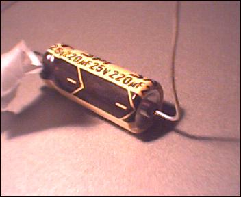

Ennek a kondinak melyik sarka a + ? A papíros vagy a sima?
(#) Dudus válasza Bxncx hozzászólására (») Máj 19, 2009 /
Nézd meg a "-" jelet tartalmazó sávon a nyilak merre mutatnak és meg lesz a megoldás.
Működik! Bár a kondi kimaradt belőle, mert nem fért el, de a telóban van, szóval most jó, nem tudom, hogy akkor mi lehetett vele...
(#) Bxncx válasza Dudus hozzászólására (») Máj 19, 2009 /
Ja.. Megvan Elég egyértelmű, csak én nem vettem észre. Köszi

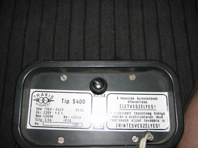

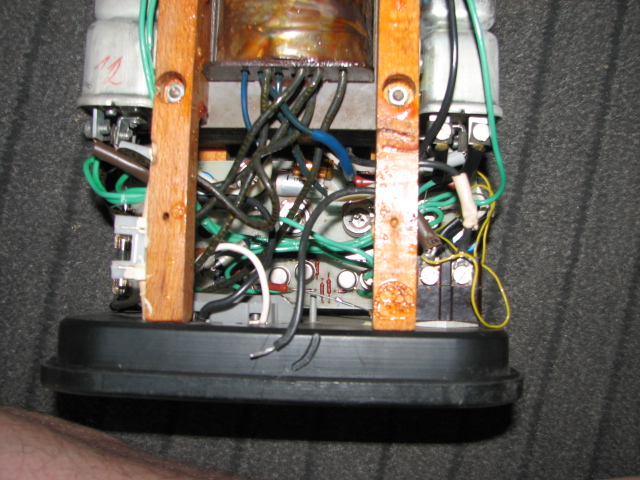

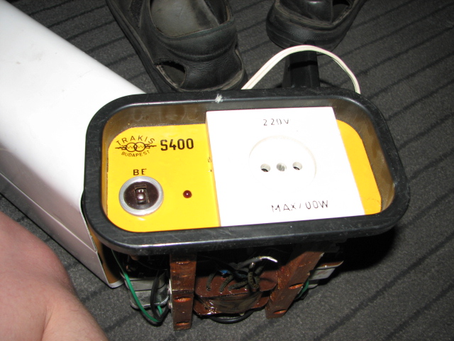

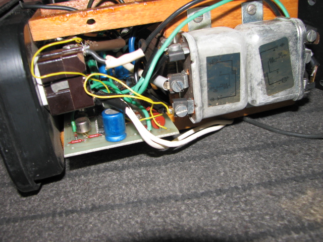

(#) hapro hozzászólása Máj 19, 2009 /
Ez mi lehet?
Valami leválasztó trafó féle?
Vagy 230V fesz stabilizátor?
Így, kondi nélkül nem egészséges, valamit csak bele lehet varázsolni.
