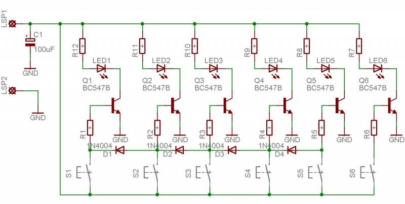

(#) bancsi15 hozzászólása Máj 17, 2009 /
Készítettem egy kis kapcsolást. Szerintetek működhet? Úgy szeretném, hogy egy 9V-os elemről( vagy lehet kisebb is) így lehetne kapcsolni a ledket:
1.,kapcsoló: 1.led
2., kapcsoló: 1,+2, led
3., kapcsoló: 1,+2,+3 led
...így tovább és az utolsó kapcsoló pedig csak az utolsó(6.) ledet kapcsolná be.
És a ledek, meg tranyók előtti ellenállások értékeiben szeretnék segítséget kérni.
Köszi.

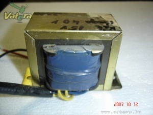

(#) djgaby hozzászólása Máj 17, 2009 /
A hét folyamán kaptam ajándékba egy gyárilag megépített végfok panelt. Bővebben: erről van szó
márcsak trafó kellene hozzá.
A végfokról ezt az információkat kaptam:
•tápfeszültség: ą12-45V DC
•max. tápfeszültség: ą50V DC
•nyugalmi áramfelvétel: 50-100mA (tápfesztől függően)
•max. áramfelvétel: kb. 2.4A (U=ą40V, Z=8Ω, P=90W)
•kimeneti impedancia: 4-8Ω
•bemeneti érzékenység: kb. 1.6V (P=70W)
•max. kimenőteljesítmény:
◦80W (U=ą29V, Z=4Ω)
◦90W (U=ą40V, Z=8Ω)
Ehhez keresgéltem neten trafókat
találtam egy ilyet :
220V primer feszültségű, és két szekundet tekercscsel ellátott 15 és 40V-os transzformátor 60VA
ha jól értelmezem 2 kimenet van rajta egy 15V (kék kábel) 40V (Sárga kábel) mert ugyanis ez van ráírva a trafóra ahogy láttam a képen.
Nos az lenne a kérdésem, hogy ezek passzolnak -e egymáshoz vagy sem ?
Az elektronikának ezen téren nem vagyok túl okos ezért kérek tőletek segítséget.
Illetve hogyan is kell ezeket egymáshoz kapcsolni ?

(#) Flatlander válasza djgaby hozzászólására (») Máj 17, 2009 /
Ez egy tda 7293-as végfok.Ha szeretnéd is kihasználni amit tud akkor legalább 130-150w trafó.Primerrel nefoglalkozz az sima 240v-ra és kész.A szekunder legyen pl 2x30v váltó.Ezt egyenirányítani kell és pufferelni ami után kb 42v lesz egyenbe,ezmár elég hozzá.Szóval szimterikus táp kell hozzá, + 0 - neked olyan trafó kell mindenféleképp ami 2x valamennyi volt de vigyázni kell hogy egyenbe a max 50v-ot nelépd át.Szerintem tekertess vagy keress hozzá toroidot aminek a szekundere pl 2x30v.Pufferek bekötését fölraktam.Szeritnem 2x6800mikro eléglesz.

(#) gg630504 válasza bancsi15 hozzászólására (») Máj 17, 2009 /
D1..D4-et meg kell fordítani.
Tényleg meg kell bonyolítani a tranzisztorokkal?
Mellékelek egy egyszerű diódatemetőt.. A diódák lehetnek 1N400?-ek vagy 1N4148-ak.
(#) djgaby válasza Flatlander hozzászólására (») Máj 17, 2009 /
Közben itthon ahogy körülnéztem találtam egy régebbi de működő lemezes trafót:
Teljesítménye: ~280w
2x30v-ot ad le
220v-ról megy.
ez jó lenne az egyik panelhoz ?
Vagy túl nagy hozzá a teljesítménye ?
Teljesítmény az szerintem jó két panelhez is.Ha a 2x30v úgyvan hogy van egy közös 0-juk és úgy egyik 30v és másik 30v akkor jó.ha ígyvan akkor 2x10.000mikro puffer és kötheted ugyanoda a két végfokpanelt párhuzamba szerintem elbírja.
a trafón úgy van, hogy 3szál van kifelé...
2piros és egy fekete középen
gondolom akkor 2piros a + a fekete meg a -
de ez még nem biztos hogy mind2 szál 30v-ot ad le.
ezt a holnapi nap folyamán megvizsgálom.
(#) Imi65 válasza djgaby hozzászólására (») Máj 18, 2009 /
Trafó kivezetéseit ne "illessük" + - elnevezéssel. Agy akkumulátornál (elemnél) ez természetes, de trafónál ez műszakilag nem korrekt. A trafó 2x30V szimmetrikus tekercselésű lehet, ahol az alkalmazott kapcsolástechnikától függ, milyen feszültségeket szolgáltat majd az áramkör.

(#) Flatlander válasza djgaby hozzászólására (») Máj 18, 2009 /
Ha a kettő egyforma szín akkor tedd a multit a feketére és nézd meg a két pirosat hány volt ha mindkettő 30akkor jó.És tényleg nincs +/- mivel a trafón mégcsak váltóáram.

(#) bancsi15 válasza gg630504 hozzászólására (») Máj 18, 2009 /
Miért kell megfordítani a diódákat?

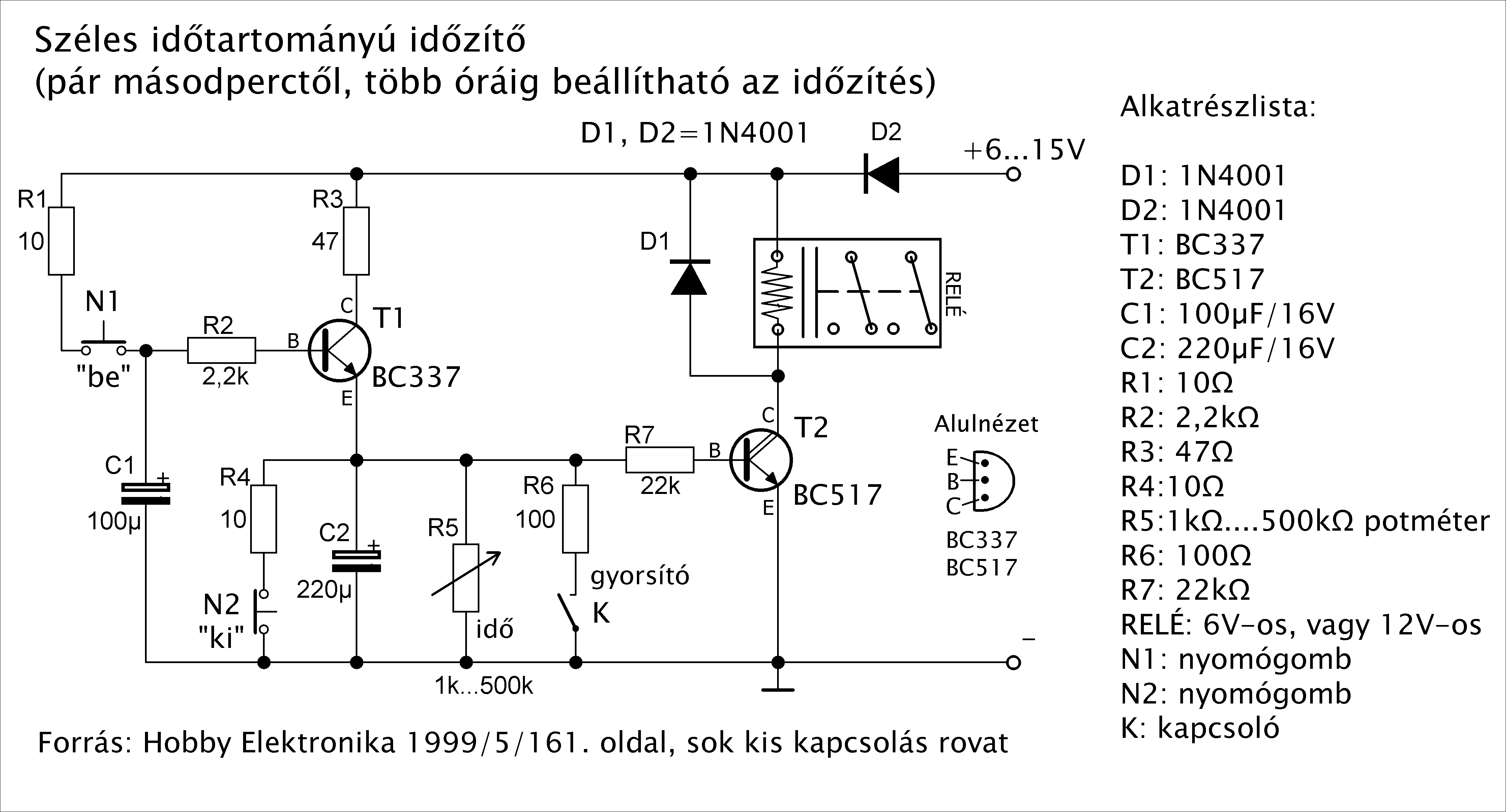

(#) Csaplar hozzászólása Máj 18, 2009 / 1
A képen látható időzítő kapcsolás építéséhez lenne kérdésem.
Időzítő
Az R5-ös potmetert hogyan kell bekötni? Mert egy potinak 3 lába van, de itt csak kettő van bekötve. A középső lábát hova kell kötnöm?
Köszi
(#) Dudus válasza Csaplar hozzászólására (») Máj 18, 2009 /
A középső (csuszka) és valamelyik szélsőt kell bekötni, a harmadik láb szabadon maradhat, vagy összekötheted a csuszkával is, és akkor nem tud megszakadni ha KH-s lesz.

(#) Csaplar válasza Dudus hozzászólására (») Máj 18, 2009 /
Tehát az egyik szélső kössem össze a középsővel és így kössem be a másik szabad lábbal együtt?
Köszi
Igen!
