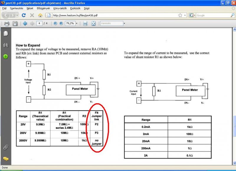

(#) qvasz2 válasza Baxi hozzászólására (») Máj 26, 2009 /
Nem az ellenállásokat kell cserélni, hanem a panelen vannak átkötések, amik a tizedespontot állítják. A PDF-ben írtak róluk. Azokat kell átrakni, hogy jó legyen.
(#) bankimajki válasza bancsi15 hozzászólására (») Máj 26, 2009 /
tökéletesen egyetértek köbzolival, de ha még nincs alkatrész, akkor szerintem úgy csináld ahogy javasoltam olcsóbb, és kisebb lesz a hibalehetőség
(#) qvasz2 válasza qvasz2 hozzászólására (») Máj 26, 2009 /
bekarikáztam

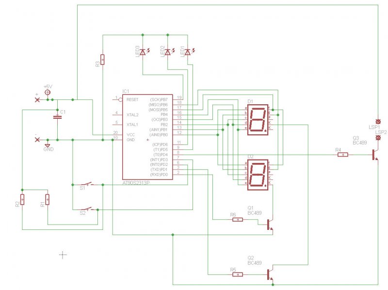

(#) ddr válasza Fidel hozzászólására (») Máj 27, 2009 /
Pont most szembesültem ezzel kutas a problémával itthon. Először én is 555-el akartam megoldani, aztán inkább mikrokontrolleres lett. AVR-el csináltam meg, állítható a bekapcsolt, kikapcsolt idő és a bekapcsolások össz. száma. Az AVR kapcsolgat egy relét. Ez azért jó, mert később is lehet állítgatni az időket. Nálam a kút hozama lassan de biztosan növekszik (gondolom tisztulnak a csatornák). Ha esetleg tudsz valahol AVR-t égetni, el tudom küldeni a hex-et meg a kapcs.rajzot.
Ha 555-el akarod csinálni, én anno arra jutottam hogy ahhoz 2 időzítő kellene, az egyik triggereli a másikat. A pontosság viszont így nem lesz valami jó.
Igen, lehet házilag is égetőt csinálni pl. soros portra. Néhány alkatrész kell hozzá csak.
Így néz ki az én szivattyú vezérlőmnek a kapcsolási rajza. Attiny2313as mikrokontroller van benne. A jobboldali 2 kimenet megy a relére, a 2 gombbal lehet állitani az időket, a ledek visszajelzik hogy éppen mit állitasz.
Van nyákrajzom is, az nem túl szép, viszont működik
Na szóval ha meglesz valamikor az égetőd, akkor szólj és mindent elküldök ami kellhet.

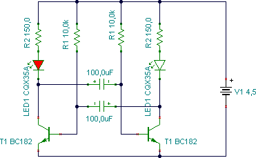

(#) Renátó004 hozzászólása Máj 27, 2009 /
Sziasztok szeretnék csinálni a biciklimre egy irány jelzőt.
Tranzisztorral építeném és ami nagyon fontos hogy erős fényű ledek legyenek rajta.
Tudtok segíteni?
(#) bankimajki válasza Renátó004 hozzászólására (») Máj 27, 2009 /
én szívesen segítek, de csak akkor ha előbb mondjuk egy óráig kersegélsz itt a fórumon, és amikor pl. találtál egy villogó kapcsolási rajzot, és nem érted, vagy nem tudod hogy működik, akkor azt megkérdezed. Mert vagy 2 napja próbáltam segíteni egy illetőnek, de akármit írtam mindenben visszakérdezett. Ez így azt hiszem nem helyénvaló. Konkrét kérdéssel állj elő, ne azzal hogy segítsen valaki. Előbb keresgélj, majd kérdezz. Ezzel nem bántani akarlak, hanem azt hogy neked is hasznodra váljék ez a dolog
találtam egy jónak tűnő kapcsrajzot értem is többé kevésbé.
Ezzel valahogy meglehet oldani?
(#) bankimajki válasza Balaa16 hozzászólására (») Máj 27, 2009 /
Helló itt egy kapcsolási rajz, de ezek az értékek függnek az alkatrészeidtől. Mondd meg hogy mid van én pedig megmondom az ell. értékeket. És egy felhívás ha kezdő valaki, és tudni akar valamit, akkor hasonló formában, mint Balázs írja le a problémáját. Ne azzal jöjjön, hogy ezt akarok építeni, valaki mondjon már valamit. Ha valami nem érthető, akkor kérdezz bátran. (de értelmeset)
