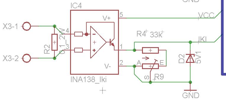

(#) Sir-Nyeteg hozzászólása Jún 13, 2009 /
Árammérést szeretnék AVR-rel.
Mellékeltem egy képet, R2 a sönt ellenállás, R4 és R9 az értékbeállító (egyenletből számolható az IC kimeneti feszültsége)
A túlfeszvédő zener dióda helyesen van itt bekötve? Köszönöm!
(#) proli007 válasza Sir-Nyeteg hozzászólására (») Jún 13, 2009 /
Úgy tűnik, minden rendben van.
üdv! proli007
(#) Sir-Nyeteg válasza proli007 hozzászólására (») Jún 13, 2009 /
Még egy kérdésem van, csak elfelejtettem:
Ez a zener diódás védelem nem módosítja a mérés eredményét?
Kis mértékben igen (kis áramok esetén, meg nagyon is), mert a zénerkönyök alatt is van áramfolyás a zéneren. sokkal jobb eredményt érsz el, ha a zénert előfeszíted, és egy diódát kötsz a zéner és a bemenet közé.
üdv! proli007

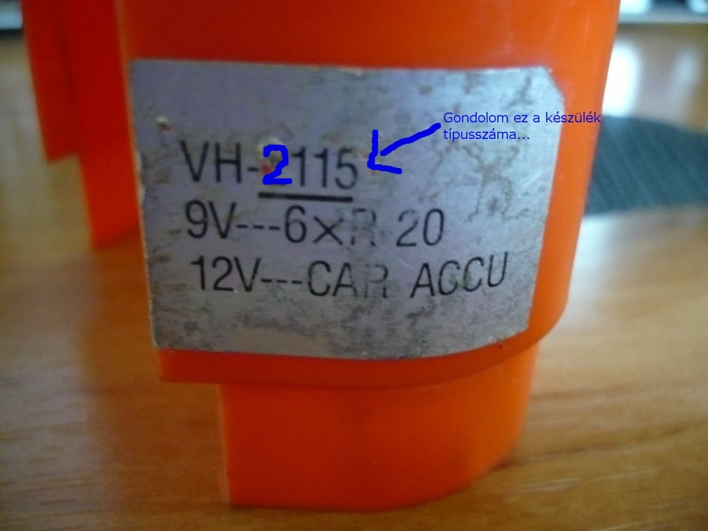

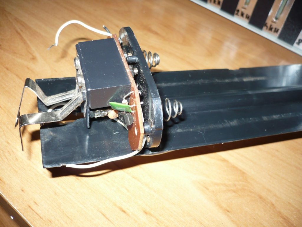

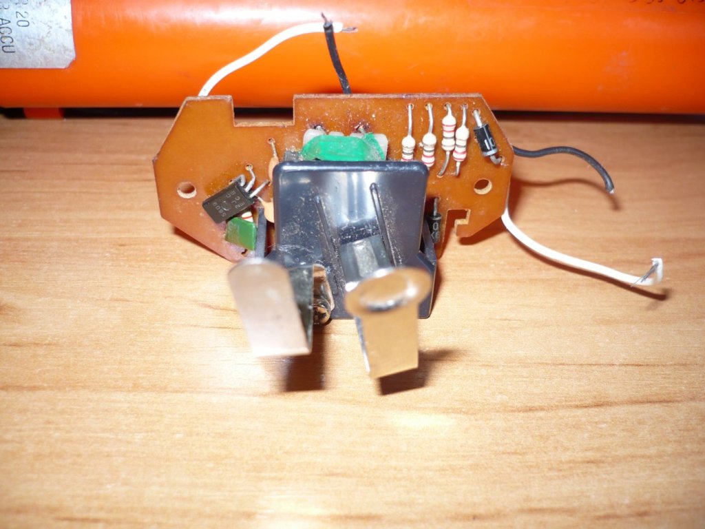

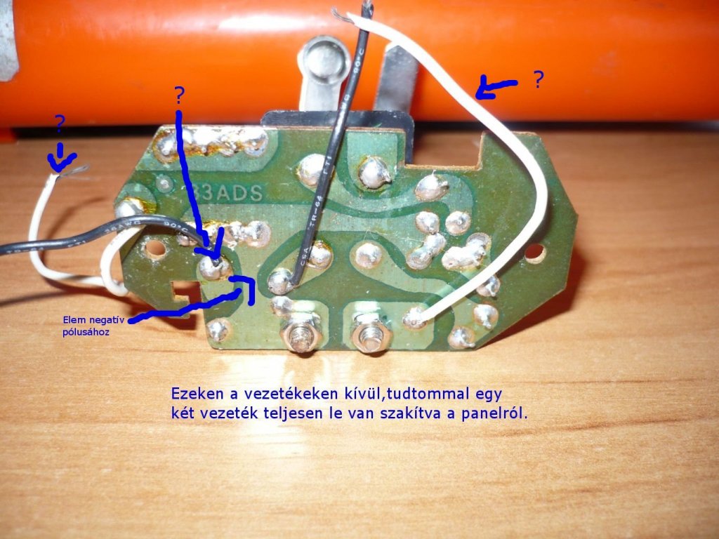

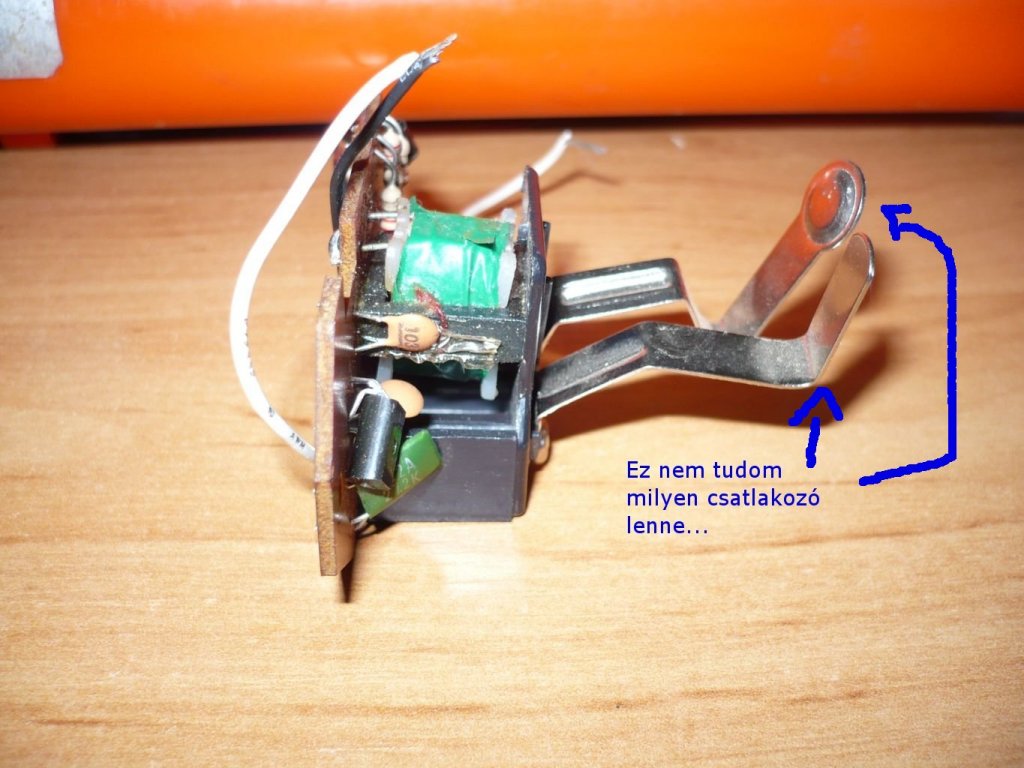

(#) silenthill2 hozzászólása Jún 13, 2009 /
Sziasztok! Van egy elég régi neonos Ham Electronic VH-2115 típusú stek lámpa szerűségem, amit szeretnék megjavítani, mivel az előző gazdája szépen szét szedte és eltépkedte a beforrasztott vezetékeket.Sajnos a googléban nem találok hozzá sem képet, sem kapcsolás rajzot. Tettem fel ide néhány képet róla,hát ha tud valaki segíteni,hogy pontosan mit hova kell beforrasztanom. Előre is köszönöm a segítségeteket.
(#) silenthill2 válasza silenthill2 hozzászólására (») Jún 13, 2009 /
Még néhány kép a steklámpához
Ja és nem Ham Electonic,hanem Ham Electric VH-2115
Nem tudom mit csinál ez az oldal,de a képek neve nem is oda került,ami valójában.
Na mostmár jó
