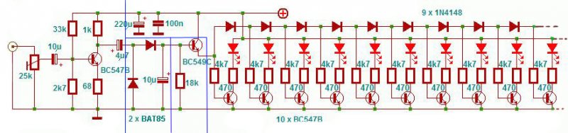

(#) danelnagy95 hozzászólása Jún 11, 2009 /
A csatolt kapcsolásból szeretnék sztereót csinálni.Mi a teendőm?
Képre nagyon hasonló(vagy teljesen ugyanolyan)kapcsolást láttam a hestore-on,(ezt),de kapcsolási rajz persze nincs.(persze tudom h nem közlik mert mindenki megépítené.)Előre is kösz a választ.
(#) Action2K válasza danelnagy95 hozzászólására (») Jún 11, 2009 /
Teendőd, megépíted kétszer, de a HE-st is megveheted, 99%-ot teszek rá, hogy az ennek a sztereo változata. Kapcsolástechnikailag tuti.

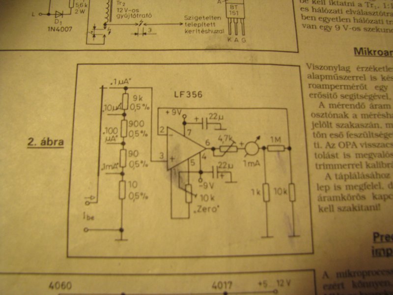

(#) nagy hoho hozzászólása Jún 11, 2009 /
Helló! A mellékelt uA mérő nem hajlandó működni. A trimmerekre nem reagál a műszer.A + - táp rendben van. Már három IC-t cseréltem. Szerintetek életképes ez a kapcsolás? Köszönöm előre is :nagy hoho

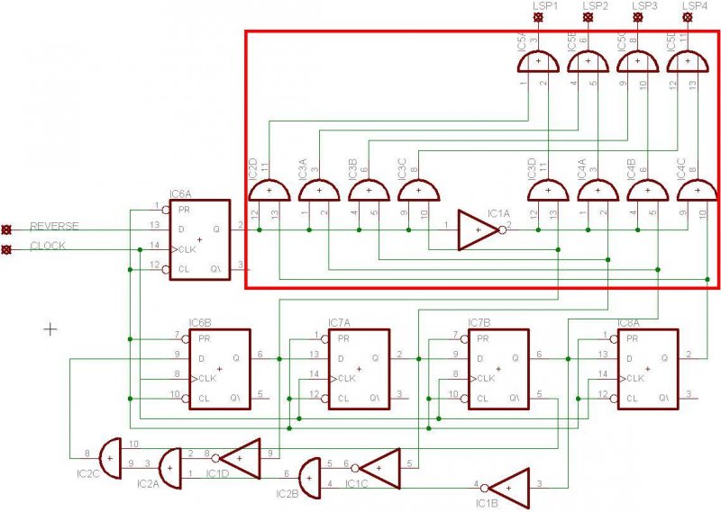

(#) feki00 hozzászólása Jún 11, 2009 /
Kellemes estét mindenkinek!
Már egy ideje gürcölök egy kapcsolásommal de lassan a végét járja a türelmem. A kapcsolást mellékeltem de elmagyarázom a működését meg a szándékomat.
4 D-típusú flip-floppal csináltam egy számlálót, ami úgy működik mint egy 4017es ic ezzel hajtok meg egy léptetőmotort (LSP1-4). Pár ÉS és VAGY kapuval megoldottam hogy jelszint változásra (REVERSE vonal) fordítva forogjon a motor. Egy plusz flip-floppal megoldottam hogy a következő órajelre történjen az irányváltás (ic6a). Természetesen a motor kellő tápfeszültséget kap meghajtó tranzisztorok segítségével.
A kérdésem az lenne hogy megoldható-e egyszerűbben a forgásirány váltás a keretezett rész nélkül, valahogy a flip-flopok között okoskodva.
Jó sok számláló ic elvi vázlatát átböngésztem hátha kitudnám bogozni a "motorját" egy oda vissza számlálónak de nem jutottam sikerre.
Ja, meg megosztok egy "jópofa", ingyenes szimulátor programot ami elég sokat segített, 3 szóban összefoglalom: logikai jeleket szimulál.
A link.

(#) kendre256 válasza feki00 hozzászólására (») Jún 12, 2009 /
Tipikus feltételtől függő szinkron szekvenciális hálózat.
Ez valami termék lesz, vagy miért kell egyszerűsíteni, ha már így is működik?
Az ütemdiagramokból szépen meg lehet tervezni, de elmegy vele egy kis idő. (Ütemdagramok-->állapot átmeneti táblázat-->vezérlési függvények-->egyszerűsítés-->kapcsolás felrajzolása )
Én inkább egy mikrovezérlővel oldanám meg, vagy számlálóval és eprommal (ha nem teszene a mikrovezérlős megoldás).
A számlálók kapcsolásából visszakövetkeztetni a működés logikájára nagyon nehéz, mert már csak az egyszerűsített kapcsolást látod.
