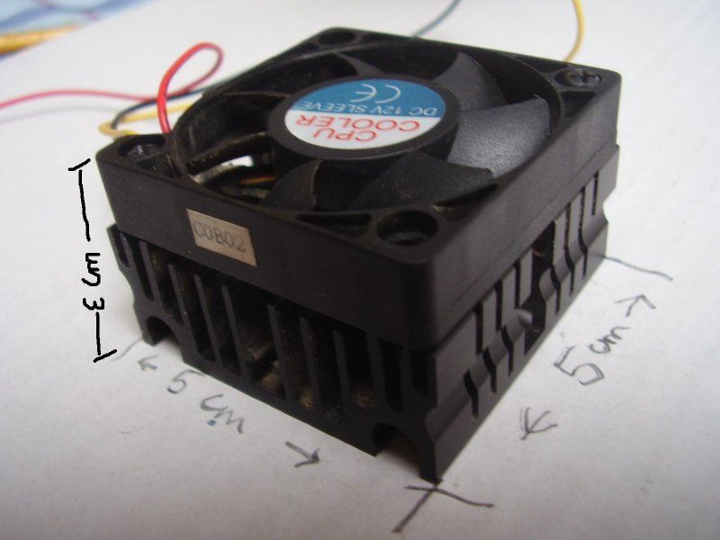

Helló! Egy aprócska kérdés kb. hány watt hőt képes levezetni egy CPU hűtő?

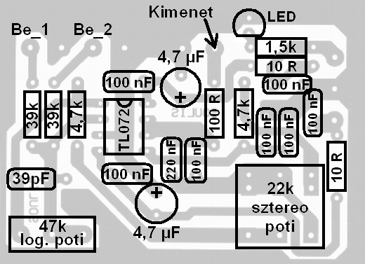

Szia! Hogyan tudnám összehozni legegyszerűbb nyákot hozzá?
(#) Mather válasza (Felhasználó 13571) hozzászólására (») Jún 23, 2009 /
Kössz a rajzot A graetz az nem egyenirányításhoz kell? Elvileg az előző rajz szerint már eleve egyent kapna. Vagy a szűrésbe is beleszól? Ja és a rajzon még van egy 1micrós kondi is, az hová kerülne?

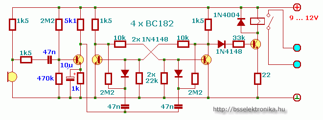

Segítséget szeretnék abban kérni, hogy megakarom építeni ezt a tapskapcsolót amit mellékeltem. Szóval először is milyen relét vegyek hozzá, hány V stb.? És még az, hogy eddig nem találkoztam ilyen ellenálásokkal, hogy pl: 2M2,
1K5, stb. Ezek mit jelentenek?
Válaszotokat előre is köszi!
(#) Frankye válasza elektro777 hozzászólására (») Jún 24, 2009 /
Relét a tápfeszültségnek megfelelőt vegyél, olyat, amilyenre szükséged van (1-2 morzés, azaz ennyi áramkörös).
Az ilyen jelölés lényege, hogy spórolnak egy tizedes vesszőt (pontot), azaz a 2M2 = 2,2MOhm, az 1k5 = 1,5kOhm.

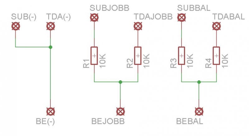

Most készül a mélynyomóm a TDA2003-as erősítőm mellé. Az erősítő bemenetén egy 3,5 Jack csatlakozó van. Erről venném le a mélynyomó szűrőjének is a jelet ( csak simán egy párhuzamos kapcsolással).
Az lenne a kérdésem, hogy ez így jó-e? Elbírja így az mp3 vagy mp4, vagy kell valami kapcsolás ide is?
Köszi
(#) bancsi15 válasza (Felhasználó 13571) hozzászólására (») Jún 24, 2009 /
Így gondoltad?
Bocsi, az lemaradt, hogy a TDA2003, az egy szetero erősítő
A mélynyomónál erre a szűrőre menne a jel.
