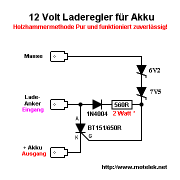

sziasztok!
megépítettem ezt a töltőt a motoromhoz, és azt kérdezném hogy ameddig nincs akkum benne, addig mekkora kondit tegyek a helyére. 10'000µF elég? úgy tudom tönkre mehet a kapcsolás (kondi vagy) akku nélkül.

(#) dtomi86 válasza (Felhasználó 13571) hozzászólására (») Jún 24, 2009 /
köszi

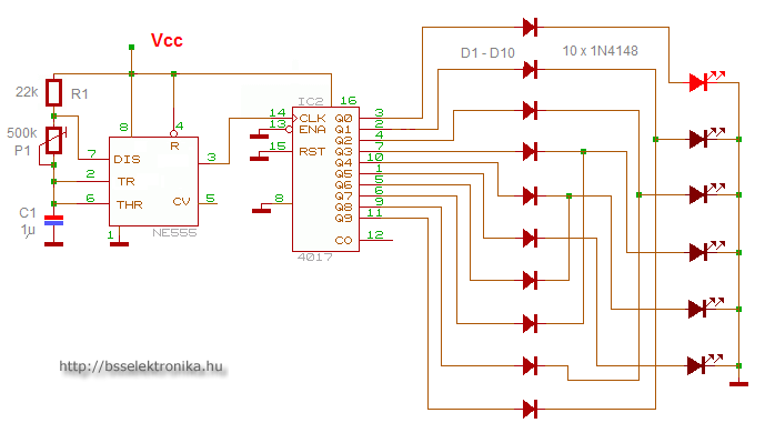

(#) wtc hozzászólása Jún 25, 2009 /
Szeretném megcsinálni ezt az egyszerűsített futófényt, amit mellékeltem, és azt nem tudom hogy a 4017 IC-nek a kapcs rajzon, 11 kimenete van (az egyik oldalán) az általam vásárolt 4017 IC-nek 8 lába van mindkét oldalán. Akkor ez most hogy van? Most azt a 11 kimenetet, ami a 1n4148 diódákba megy, azt hova kössem?
Köszi előre is!
(#) Sir-Nyeteg válasza wtc hozzászólására (») Jún 25, 2009 /
Koncentrált a rajzodon levő zöld számokra, és a Q betűkre
