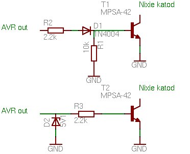

(#) gtk válasza zoly15 hozzászólására (») Júl 14, 2009 /
Az "igen" az elso kerdesedre irtam. NEM jo a rajz !
Igy lenne 5V1 zenerrel, csak megforditva a diodat. Gondolkodj.
Lerajzoltam mindket verziot. (Nekem a zeneres jobban tetszik.)

(#) zoly15 válasza gtk hozzászólására (») Júl 14, 2009 /
Köszönöm szépen!
Nekem sajnos nincs annyi 5V1 zenerem itthon mint ami kéne.. :no:
Ezért marad az 1N4007...
A zeneres megoldás miért jobb?
De megpróbálok még valamit!
Kimegyek, megnézem a bontani való cuccokat remélhetőleg van 5V1 zener ott...

(#) watt válasza zoly15 hozzászólására (») Júl 14, 2009 /
Én nem gondolkodom diódában, nincs rá szükség. Zenerben gondolkodtam.
(#) watt válasza gtk hozzászólására (») Júl 14, 2009 /
Igen erre gondoltam pontosan.
Az a dióda nem dióda, hanem zener és pont fordítva van.
„A zeneres megoldás miért jobb?”
Egy alkatrésszel kevesebb, és gyorsabban zár és nyit a tranyó, ami itt elég fontos. A negatív tüskék ellen is véd.

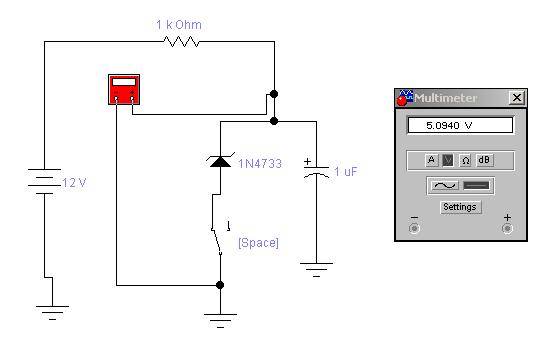

(#) jocki17 hozzászólása Júl 14, 2009 /
Az lenne a kérdésem hogy meg tudok e mérni valahogy, egy rossz tv-ből kiszedett zener diodát hogy hány voltos?
(#) Action2K válasza jocki17 hozzászólására (») Júl 14, 2009 /
Ha a dióda jó, akkor igen. Köss vele párhuzamosan egy 1 µF os 16V-os kondit, kettőjükkel sorosan egy 1 kohm-os ellenállást, kapcsold őt polaritás helyesen egy 12V-os tápra, s mérd meg rajta a tápot. Ez 10V-osig jó megoldás.
(#) jocki17 válasza Action2K hozzászólására (») Júl 14, 2009 /
Üdv Action2K!
Kössz a választ!
Kevesebb alkatresz kell
De, innen mar Te dontesz, hogy melyik vedelmet hasznalod, vagy esetleg anelkul epited.
