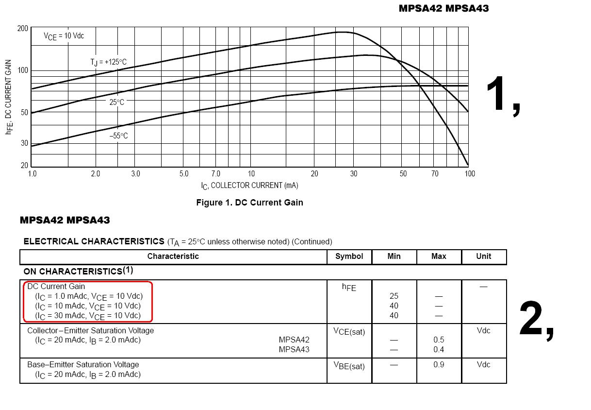

(#) zoly15 hozzászólása Júl 14, 2009 /
Lenne egy nagy problémám amin remélhetőleg (biztos) tudtok segíteni..
Ez pedig a tranzisztor bázis ellenállás számítás
Topi cikkében ott van minden Itt a lap közepén
De nekem valami nem világos..
Egy AVR hez szeretnék egy pár MPSA42-es tranzisztort "illeszteni"..
Az avr 5V-ot ad maximum 20mA árammal..
Nekem Nixe csövet kéne vezérelnem a tranzisztorral...
Ami 180V kb 2mA lenne a C-E áram..
Nézem az Adatlapot (a motorolás adatlap jobb mint az előtte lévők)
Néztem a grafikont..
De valamit nagyon nem értek, ileltve nem csak egy dolgot hanem többet..
A csatolmányban ha nézem az 1-es grafikont akkor ha nézem a 2mA nál akkor nekem a béta már 30fölött van..
Valaki el tudná magyarázni hogyan kell ezt nézni?
Aztán a 2-es számozásnál a keretezett rész mit jelent?
Most csinálnák először ilyet de nem tudom hogyan kell..
Aki tud, kérem segítsen..
Előre is köszönöm!
UI.: Az egyes táblázaton miért van három görbe?
Azok a hőmérsékletek egy-egy görbéhez tartoznak?
Nekem a 25C fokosat kell használnom?
(#) watt válasza zoly15 hozzászólására (») Júl 14, 2009 / 1
„Azok a hőmérsékletek egy-egy görbéhez tartoznak?”
Igen, ott is van a görbén, hogy hány fokhoz.
A méretezést kapcsolára használt tranyóknál nem szoktuk kihegyezni a bétára. Megnézed mekkora a legrosszabb béta, és választasz egy olyan ellenállást, ami jelentősen túlvezérli áramban a tranyó bázisát a minimális áramhoz képest, amit a béta kívánna, a kapcsolni kívánt áramot figyelembe véve, miközben vizsgálod, hogy az (AVR)vezérlő láb elbírja-e ezt az áramot. Itt pl. 1..2kohm jöhet számításba. Ez bőven elég a tranyó teljes kinyitásához, és simán meghajtja a kimenet is.
A bázis jelentős túlvezérlését úgy értsd, hogy a bázison folyó áramnak van maximuma, ami az adatlapból kiolvasható, de egy ésszerű bázisellenállással ezt az értéket meg se közelítjük, miközben a bétából következő áramhoz képest a "túlvezérlés" megvalósul a gyors és biztos kapcsoláshoz.

(#) zoly15 válasza watt hozzászólására (») Júl 14, 2009 /
Ezt még el fogom olvasni vagy 5-6X
Nekem van itthon 2K2 ellenállás..
Akkor az jó lenne?
Köszönöm a választ!
Igen, jó. Próbáltam érthetően fogalmazni, de sok az összefüggés a mondatban. Csak emésztgesd, és remélem megérted, hogy ez relatív egyszerű. Nagyon lesarkítva, ilyen helyre jó az 1K, 2k2, 3k3. A 3k3 csak kis kollektor áramokra, mint pl, most a te esetedben...

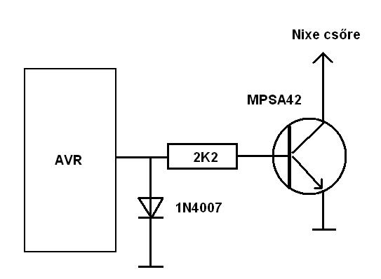

(#) gtk válasza watt hozzászólására (») Júl 14, 2009 /
Elolvastam Zoly15 altal emlitett cikkbol az Rb ellenallas szamitasara vonatkozo reszt. Valamit nem ertek:
„Ezt akkor használd, ha a kapcsolandó eszköz ugyan akkora feszültségen van mint a vezérlő eszköz”
Es megis 12V al szamol, de a vezerlo eszkoz TTL szinten van.
„12V-os relé PIC kimenetről való kapcsolás”
(#) gtk válasza zoly15 hozzászólására (») Júl 14, 2009 /
Ha valamit elforrasztasz, vagy ha atut a Collector Bazis az AVRnek vege Opto kapcsolo lenne oda biztonsagos.

(#) zoly15 válasza gtk hozzászólására (») Júl 14, 2009 /
De miért ütne át a C-B?
És ha tennék egy soros diódát?
Létezik olyan hogy átüt?
Amit te nem értesz Topi cikkében azt én sem
Eleg szelsoseges eset. De lattam mar ilyent.
(#) zoly15 válasza zoly15 hozzászólására (») Júl 14, 2009 /
A soros diódát a bázishoz gondoltam...
Akkor szerintem nem lesz a bazison L szint, es lehet hogy aram szivargas lesz, vilagitani fog halvanyan a nem kivant digit is.
Hajaj. ez gond.. :no:
De miért lenne szivárgás?
Hiszen az AVR oda nem ad "jelet"..
10-22k val foldre huzhatod a dioda utan a bazist.
„De miért lenne szivárgás?”
A tranyonak ez egy nem kivant tulajdonsaga.
Akkor úgy jó lenne?
Esetleges átütésnél kellő védelem lenne?
Tehát akkor úgy lenne hogy AVR -> 2K2 -> Dióda -> Tranzisztor bázis és innen a földre?
Diódának mit javasolnál?
Gondolom az 1N4148 kieset..
(#) watt válasza gtk hozzászólására (») Júl 14, 2009 /
Ezt nem értem én sem. Simán lehet magasabb feszültségeket is kapcsolni, naná!
Az átütés veszélye fennáll, ezt megfelelő tranyó alkalmazásával azért el lehet kerülni. Az OPTO nagyon megnöveli a költségeket, de biztonságos. Nem hiszem, hogy szükség lenne rá.
Az AVR bemenetét kell védeni, oda kell két dióda, vagy egy zener. Ha a tranyó átütne, akkor elég a bázisellenállás jó esetben. De miért ütne át!?
Diodanak olyat ami 250V, vagy afolotti a forditott atutesi feszultsege. 1N4004..4007. Vagy mehet egy 5V1 zener az AVR labara.

(#) gtk válasza gtk hozzászólására (») Júl 14, 2009 /
„Vagy mehet egy 5V1 zener az AVR labara.”
Ekkor igy nezne ki: AVR -> 5V1 Zener megfelelo polaritassal GND fele. AVR -> bazis ellenallas -> tranyo.

UI.: Lerajzoltam ahogy én gondolom..
Jól értettem ezt meg?
A dióda jól van berajzolva?
