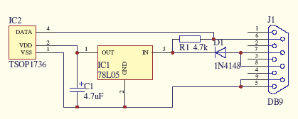

Én szeretnék építeni egy áramkört amibe van egy TSOP1736-os infra vevő de a kapcsolási rajzban és az adatlapján elég más dolgok vannak.Tehát a kapcsolási rajzban van egy DATA(4); VDD(2); VSS(1); Zárójelbe a láb száma. Namármost az adatlapon pedig 1-3-ig sorszámozza a lábakat. ÉS van Egy GND(1); Vs(2) és egy OUT(3). Itt akkor ez úgy van hogy, DATA=OUT; Vs=VDD; és GND=VSS?
(#) magellan4 válasza magellan4 hozzászólására (») Ápr 1, 2006 /
UP!!! légyszi
(#) Norberto válasza magellan4 hozzászólására (») Ápr 1, 2006 /
Azért van 4-ig számozva a rajzon, mert ha a valóságban ránézel a tokozásra, akkor látod, hogy olyan, mintha kimaradna egy láb a közepénél. Nem véletlen van így, hanem direkt, hogy ne lehessen fordítva beépíteni egy előre tervezett helyre
Tehát a következőképp kell bekötni:
DATA=OUT
VDD=pozitív tápfesz, vagy adatlap szerint Vs
VSS=GND

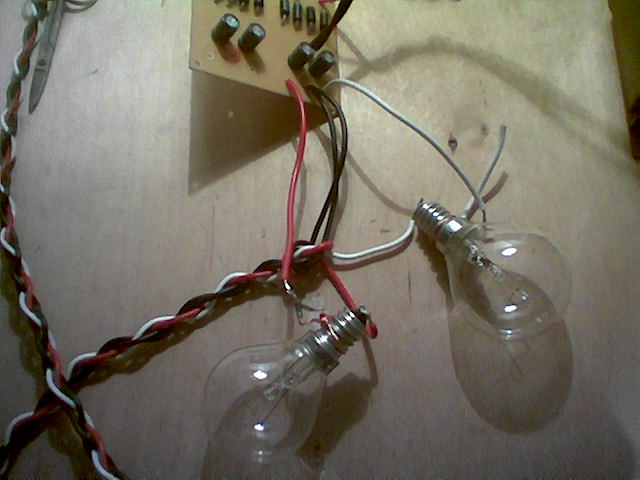

Akkor itt egy másik: Ha nincs áramkorlátos (vagy hogyan hívják) tápom akkor elég egy-egy 230V/40W-os izzót sorbakötnöm a tápvezetékkel?
(amugy ez sürgős lenne mert ki szeretném próbálni az erőssítőt)
Kép:
