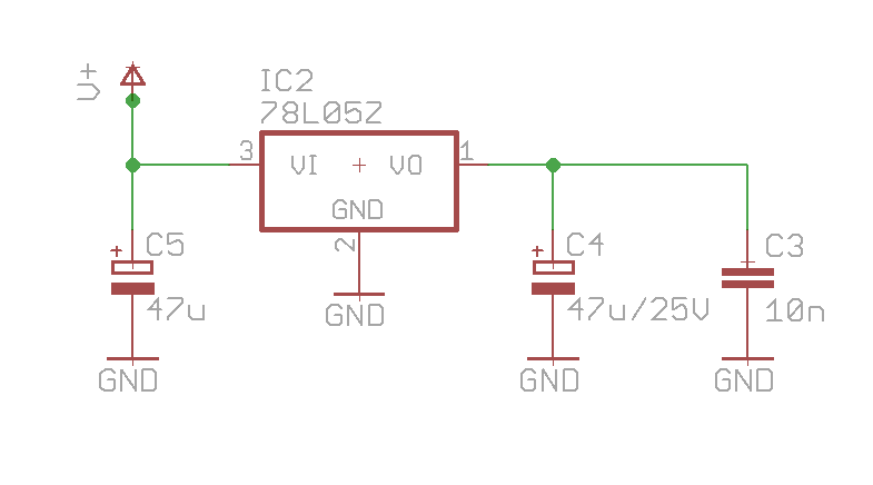

(#) wg_kezdo hozzászólása Szept 3, 2009 /
Stabil 5V-ra lenne szükségem. Az alábbi kapcsolást találtam hozzá.
A kérdéseim:
Ha jól gondolom legalább a kimeneti feszt biztosítanom kell. 5V-nál így nem elég a 4db ceruza akksi 4,8V-ja?
Az adatlapon azt láttam, hogy 3.3-9V kimeneti fesz között max 30V-ot bír ki így nyugodtan ráköthetek 24V-ot is akár két autó akksiról is? (Persze csak pár mA-el terhelem)
Ha az áramkör más részeinek nagy lesz a terhelése akkor a 47µF-es (C5) kondit kéne kicserélni mondjuk egy 100µF-esre?
(Motorokat fogok vezérelni ami akár 4-5 A-t is felvesz és ez a fesz. stab az AVR-nek biztosítaná a stabil 5V-ot)
Ha nem 5V, hanem 3.3V-ot akarok vele előállítani akkor egyszerűen csak kicserélem az IC-t és kész? (Jók ezek a kondik hozzá?).
Előre is köszönöm.
(#) Stefan válasza wg_kezdo hozzászólására (») Szept 3, 2009 /
Ha aksira kötöd akkor az első 47µF nem fontos, mert azt nem kell szűrni, viszont egy 100nF osat beszoktunk rakni azért oda. A kimeneten se nagyon kell pufferkondi de 100µF et rakj be.
Az ilyen ICknek ha jól emlékszem a stabilizált fesz+ 1,25V tápfesz szükséges legalább, tehát 6 ceruzaelemmel már jó vagy.
Ha 3,3V ot akarsz akkor arra nemtudom, hogy van e ilyen stab, de az LM317 az egy állítható stabilizátor. azzal meg lehet oldani.
(#) steelbird válasza wg_kezdo hozzászólására (») Szept 3, 2009 /
Van 3,3 V -os stab IC, SMD tokozásban.
Egy digitális vezérlőáramkör tápellátásához valószínűleg elég ez a kapcsolás, nem kell módosítani (de ha már pl. ledes kijelző is van az áramkörben, akkor nem elég). Az L -es sorozatú stab. IC -k ugyanis kis teljesítményre vannak készítve, tehát nem nagyon tudod az áramkört terhelni (78L05). Nagyobb terheléshez más stab. ic kell. A sima 78 -as sorozat 1 A kimeneti árammal terhelhető, de vannak nagyobb áramra tervezett stab. ic-k is.
A bemeneti feszültségnek kb. 2-3 Volttal nagyobbnak kell lenni minimum, mint a kimeneti, vagyis a 4db ceruza akksi nem elég, még az 5 se nagyon..

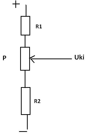

(#) nagy_david1 hozzászólása Szept 4, 2009 /
Lenne egy elméleti kérdésem. Mellékeltem egy képet, és arra lennék kíváncsi hogy, hogy lehet kiszámolni a következőt (példával kezdem hogy legyen egyértelműbb): tegyük fel a tápfeszültségem 12V, a potencióméterem 10kohm, és én ezzel a potencióméterrel szeretnék egy feszültség intervallumban szabályozni pl.3-5V. Hogyan kell megválasztanom az R1, R2 ellenállások értékét hogy ez nekem működjön? Sokat gondolkoztam és számolgattam de nem jöttem rá, és mindig elcsúsztam valahol. De nem azt szeretném, ha valaki ezekre az értékekre kiszámolná, mert ezeket csak példának okáért adtam meg. Arra lennék kíváncsi hogy mi az eljárása, levezetése ennek, ha egyáltalán lehetséges. Köszönöm előre is, és remélem helyesen írtam :bummafejbe:
(#) Imi65 válasza nagy_david1 hozzászólására (») Szept 4, 2009 /
Egyszerűbb, mint gondolnád. Ha a potin 3-5V feszt akarsz, akkor a 10k-s potin 2V esik. Ez már egyértelműen meghatározza az osztó áramát. I=Up/Rp, vagyis I=0,2mA. Az R1 értéke: Ut-Upot felső/I, vagyis5V/0,2mA, ami 35k. Az alsó ellenállás R2=Upot alsó/I, vagyis 3V/0,2mA, ami 15k-ra adódik.
Ez csak terheletlen állapotra igaz.
