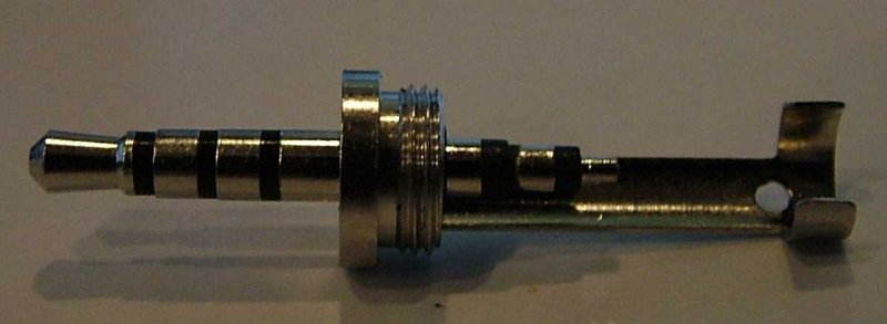

Elnézést ha rossz helyen kérdezem, de nem tudja valaki véletlenül hogy ennek 2,5 mm-es jack dugónak a bekötését? Egy azus p535-ös pda hoz kéne, tehát nem a/v kábel hanem egy mikrofon + sztereó hang és a föld, csak azt nem tudom, hogy melyik melyik.
(#) Action2K válasza grob_csaba hozzászólására (») Szept 26, 2009 /
Szia! A legnagyobb külső gyűrű, általában a test.
Lejátszó módban simán kimérhető a két hang, a maradék meg a miki. Én így állnék hozzá.

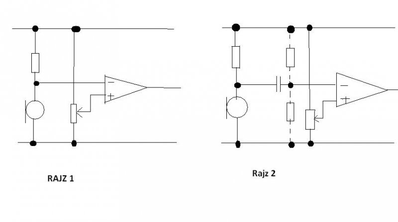

(#) nagy_david1 hozzászólása Szept 26, 2009 /
Meg akartam építeni első kondenzátor mikrofonos kapcsolásom, de valami nem jött össze. Mellékeltem egy rajzot. Egyik sem működik, de nemtudom miért. A második rajzon a szaggatott vonalas ellenállásokat mindegy beteszem-e előfeszítésnek vagy épp csak lehúzásnak mert úgy sem változik a helyzet. Szerintem valamivel nagyon nem vagyok tisztába. Egyszerűnek tűnt az ötlet, hogy ha adott erősségű hang érkezik akkor a komparátor szintet vált, de még se jött össze. Ha nagyon sokat állítgattam valami halvány eredmény összejött, de ezzel nem elégszem meg, vagy túl érzéketlen vagy túl érzékeny, nem tudok sehogy se ezen intervallumokon belül maradni akármilyen mV pontossággal állítom a komparátor küszöbszintjét vagy épp a többi ellenállás értékét másra változtatom. Megkérek valakit, hogy kicsit világosítson fel.
(#) grob_csaba válasza (Felhasználó 13571) hozzászólására (») Szept 26, 2009 /
Nagyon köszönöm, a másik módszerrel leellenőriztem és tényleg!
Hogy ez a kiméregetés miért nem jutott eszembe? :eek2:

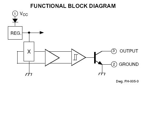

Van egy hall elemem amit ki tudtam mérni illetve találtam hozzá adatlapot is.A problémám az hogy ha a mágnes egyik pólusa 'néz rá' akkor földre húzza a kimenetet,a másik pólusnál pedig 'elengedi'.
Csatolom hozzá az adatlap részletet is.
Nekem egy olyanra lenne szükségem hogy ha az egyik pólus van akkor 0V legyen,ellenkező esetben pedig tápfeszültségre húzza fel a kimenetet.
Szerintetek megoldható ezzel az elemmel valahogy? Mert láttam hogy van uni- ill. bipoláris verzió is,a boltban viszont csak ez az egy fajta volt.
előre is köszönöm szépen az ötleteket!
Üdv Kicsa

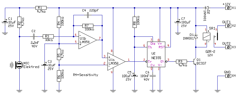

(#) proli007 válasza nagy_david1 hozzászólására (») Szept 26, 2009 /
Akkor egy kis felvilágítás.
- Ez nem kondenzátor mikrofon, hanem Elektred.
- Az első kapcsolásban DC csatolás van, viszont a mikrofonban lévő Fet munkapontja elég esetleges, arra hagyatkozni nem igazán lehet.
- A második kapcsolásnál, már AC csatolás van, de a komparátor még DC csatolt. A mikrofon elég kis jelet ad le, így a komparátorral szemben elég sok a követelmény.
- Tehát előbb az AC jelet kellene felerősíteni és sz után komparálni. De így is csak az AC erősítésére fog reagálni, tehát a kimenet csak addig lesz magas (v. alacsony) szintű, míg a HF jel periódusa, a komparálási szint felett lesz. A frekvencia menetét az AC erősítőnek meg kellene határozni a kondikkal, hogy abba a sávba essen amit érzékelni szeretnél.
Nem tudom mit szeretnél készíteni, de javaslom nézd meg a mellékelt kapcsolás bemeneti részét. De ha nagy dinamika tartományban szeretnéd üzemeltetni, akkor az AC erősítőnél dinamika kompresszort kellene használni.
üdv! proli007

(#) nagy_david1 válasza proli007 hozzászólására (») Szept 26, 2009 /
Kicsit ez a dinamika kompresszor nekem magas, utána néztem a googléba de nem nagyon jöttem rá a lényegére, hogy mivel több egy átlag erősítésnél. De ezt férretéve, mert annyira nem lényeges nekem a nagy sávszélesség, nagyjából csak annyit értettem meg, hogy elég érzéketlen az elektred mikrofon, ezért előbb erősítenem kéne aztán komparálni. Mindenképpen nekem nem egy erősítő kéne hanem egy komparátor, mint pl. a tapskapcsolód. Mindegy, hogy erősítő kapcsolásnál invertáló vagy nem invertáló kapcsolást alkalmazok? Egyelőre szimmpatikusabb lenne nekem egy nem invertáló erősítés, bát tudom, hogy az invertáló az érzékenyebb. Igaz nemtudom, hogy ha nem invertáló kapcsolást alkalmazok akkor nem-e fog pont fordítva működni, mivel hangra a kondenzátor ellenállása csökken, és így a nem invertáló lábra nem több hanem kevesebb feszültség fog jutni. Mellesleg, a második rajzomban szaggatottal bejelölt ellenállások mennyire fontosak (elhanyagolhatok / elég egy lehúzó ellenállás / kell az előfeszítés)? Azt hiszem összegabajodtam, tényleng életemben előszőr álltam neki ilyen mikrofonnal kapcsolatos kapcsolásnak (csináltam már erősítő kapcsolásokat, de ezt most valahogy nem olyan) Az is zavar itt, hogy a jel nem 0V-tól erősítendő, hanem X voltól fog eltérés lenni és nem 0-tól, így az erősítő is csak X voltol kell figyelje az eltérést és csak ezt erősítse. Ez a dolog az ami nagyon megzavar. Megnéztem még pár ilyen jellegű egyszerű kapcsolást, de eléggé homály van most a fejemben. Férreértések elkerülése végett ilyen mikrofonjaim vannak (több típus). Láttam egyszer egy nagyon egyszerű és nagyon érzékeny ilyen jellgeű kapcsolást 1 vagy 2 tranzisztorral, nemtudom, hogy működhetett olyan szépen egy ilyen érzéketlen mikrofonnal. Köszi a türelmed és válaszod.
(#) kadarist válasza nagy_david1 hozzászólására (») Szept 26, 2009 /
A dinamika kompresszorról:
"Dinamika kompresszor, kiegyenlíti a halk és a hangos részeket, így a kimenő jel akármilyen szintű bemenő jel mellet is közel állandó nagyságú!"
(#) nagy_david1 válasza kadarist hozzászólására (») Szept 26, 2009 /
Köszi a felvilágosítást. Ez a tulajdonság nagyon jól hangzik.
Ja, és még valami. A mikrofon elektret, vagy angolosan electret. Bővebben: Link
