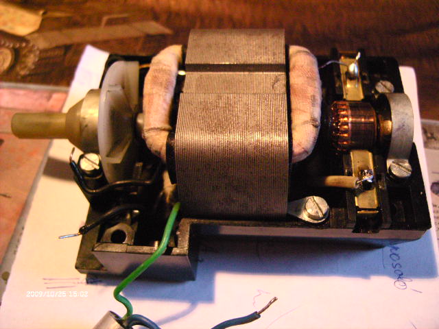

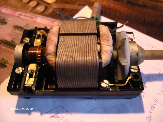

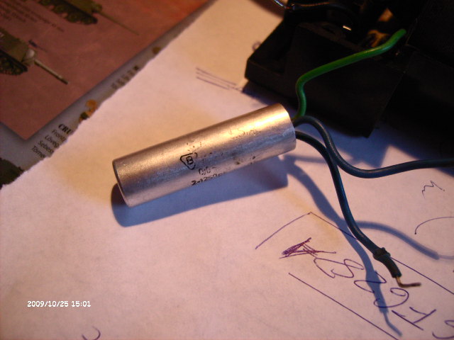

Megtudjátok mondani, hogy a 3. képen található alkatrész micsoda? Én valami kondenzátor féleségre tippelek csak 3 kivezetése van, és a felirat egyik fele lekopott róla. aztán ezt az alkatrészt hogyan kell bekötni a 2. képen található varrógép motorba?(mert eredetileg abban abban volt csak még elég régen szét szedtem aztán nem emelékszem, hogy volt )
A választ előre is kösz.
Üdv.: mate_x
(#) mex válasza mate_x hozzászólására (») Okt 25, 2009 / 1
Zavarszűrő kondi. A bekötés a fémházon található.
Egyébként kettő kondenzátor van a tokban, ezek egyik vége közösitve, ezt kell a motor fémrészére csatlakoztatni. A másik kettő közül az egyik a fázisra, a másik a nullára csatlakozik.
(#) mate_x válasza mex hozzászólására (») Okt 25, 2009 /
Oké, kösz!

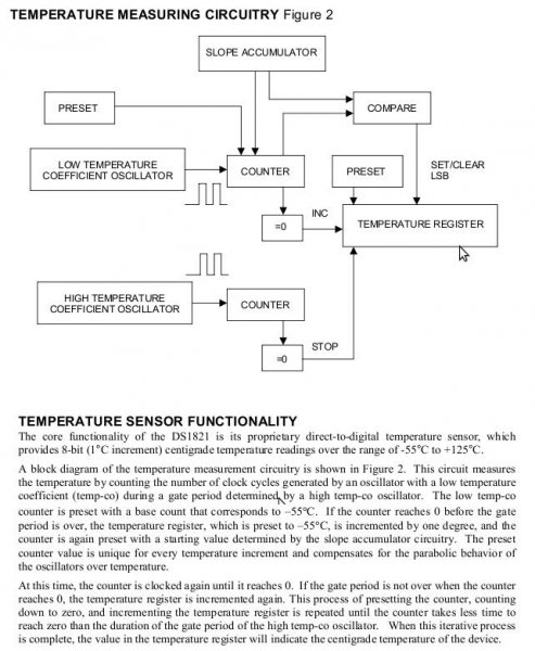

A mellékelt képen a DS1821 hőmérő adatlapjából egy rész látható. Elvileg ez a blokkvázlat a hőmérséklet mérő áramkör, és a kép alatt egy rövid angol leírás.
Tudnátok nekem segíteni, hogy az áramkör pontosan mit csinál, hogyan méri meg a hőmérsékletet, mert az angol szöveg alapján nem tudom megérteni? (Teljes adatlap)
Előre is köszönöm ha segítetek
(#) edgaar válasza norby1 hozzászólására (») Okt 25, 2009 /
Hali !
Ez egy hőmérő/termosztát, ami 1-Wire buszon kommunikál. Azaz ezen át tudod lekérdezni az aktuálisan mért értéket, és ezen keresztül tudsz beállítani neki riasztási hőmérséklet(ek)et.
Ehhez szükséged van egy mikrokontrollerre, ami kommunikál a szenzorral. Lehet olyat csinálni, hogy kérdezgeted adott időnként a hőmérsékletet, és kiírod valami kijelzőre, vagy akármit kezdessz az értékkel, viszont mivel beállítható benne riasztás adott hőre, nem kell a programodnak figyelnie folyamatosan, mivel amikor azt az értéket érzékeli a szenzor, a buszon küld neked szépen egy riasztást. Előnye, hogy kevés vezetékkel köthető be: 3 vezeték ha "normálisan" használod, táp gnd adat, de parazita módban is üzemelnek, az azt jelenti, hogy csak gnd és tápra felhúzott adatvonalad van, azaz 2 vezeték, azon megy a táp és az adat is.
Sok implementáció és tutorial van neten, de 99% angolul..
Ha kérdés van, próbálok válaszolni, igaz én ezt a típust nem használtam csak a 20-as végűeket, de nincs nagy különbség, kommunikációban pl tuti nincs.
Ja még valami: a buszrendszerről/protokollról a következő neveken találhatsz leírást, több megnevezés is elterjedt:
1-wire bus, dallas bus, owi (one wire interface)
Üdv,
Edgár

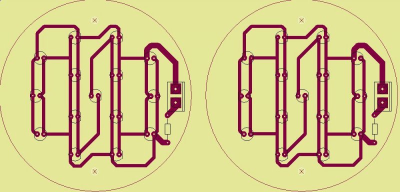

A képen látható kapcsolást szeretném megépíteni, de nem tudom hogy kell kiszámolni az előtét ellenállást. Aki tud kérem segítsen.
Köszi
Tamás
(#) Stefan válasza gulyesz hozzászólására (») Okt 25, 2009 /
((tápfesz-egy dióda nyitófesze)/egy dióda árama)/diódák száma
Ha jól nézem párhuzamosan vannak

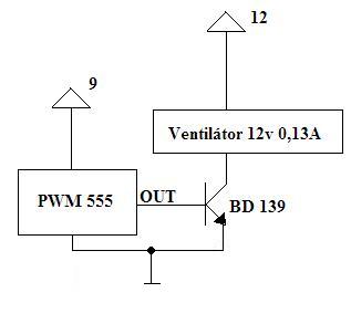

(#) Dani494 hozzászólása Okt 26, 2009 /
A kapcsolásnak elvileg működnie kéne nem?

(#) pajti2 válasza Dani494 hozzászólására (») Okt 26, 2009 /
Elvileg mennie kellene.
DE:
Mennyire vannak belőve rajta az idő értékek? Pld mert egy ventillátor az úgy indul, hogy rámegy a feszültség, az első fél másodpercben meg sem moccan. Ha ez idő alatt az 555 már le is kapcsolt, sosem fog felpörögni az a motor.
(#) Dani494 válasza pajti2 hozzászólására (») Okt 26, 2009 /
Akkor csak a PWM körül lehet a gond.
(A ventilátor működik,feszültséget mindegyik áramkör megkapja,tranzisztor jó.)
Amúgy itt a PWM kapcsolása.
Valami igen fura annak az 555-nek a bekötése az időzítő tagnál (jóságos ég, ki volt képest ekkorát gányolni??), és kapásból szemet szúr az _1 nanoF_ kondi rajta. Így hirtelenjében csak azt tudom biztosra mondani, hogy az a PWM egy másik frekin működik, mint kellene.
Kotorássz neten 555 kapcsolások után, lesz közöttük sok másodperces időzítő is. Most éppen nincs a gépemen áramkör tervező, így nem tudok ilyet küldeni. Ha más tipped nincs, irány az alldatasheet.com, beírod keresőbe "555", letöltöd az első adatlapot a listából, lesz benne példakapcsolás képletekkel együtt. Kondiból alapból legalább 4700µF elektrolit kellene, ha (mint gondolom) legalábbis sok másodperces tartományban akarod használni.
