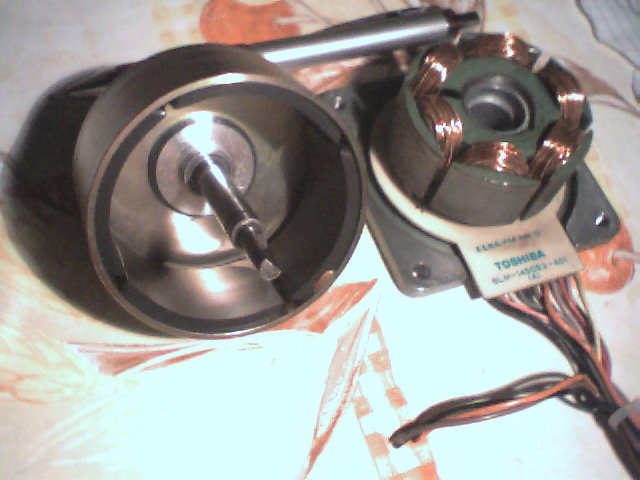

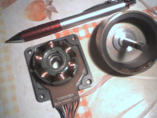

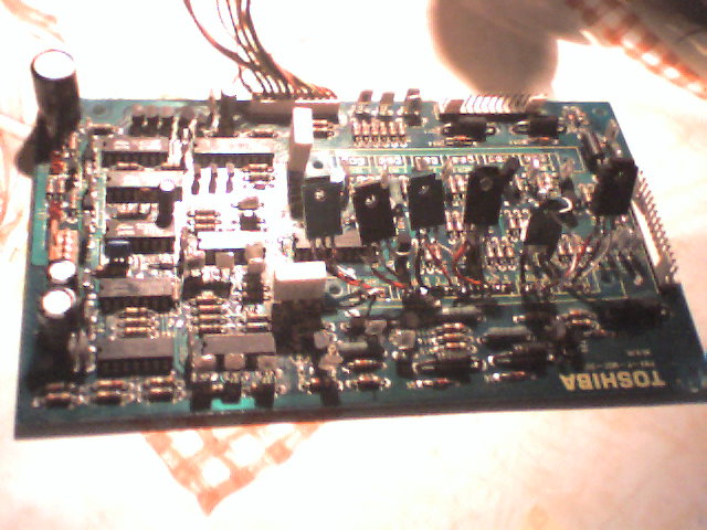

Van 2db 3 fázisú bldc motorom. Ezekhez szeretnék vezérlőt csinálni. Konkrét teljesítményt nem tudok, csak annyit, hogy 24V motorok és a tekercsek ellenállása 1,9 ohm és 4,5 ohm bármely 2 kivezetés között. Megvan hozzájuk a gyári "vezérlő" darabja amin 2db ta7712P ic van. Ezekkel szeretném vezérlni őket, de nem tudom, hogy hogy is kéne pontosan bekötni az ic-t. Adatlapot találtam hozzá, de sokféle kapcsolás szerepel rajta nem tudom melyik az ideális. Bővebben: Link
Remélem tudtok segíteni felrakok néhány képet hátha ismerős valakinek vagy a motorok vagy a nyák ami vezérelte a két motort.

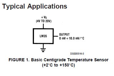

Az én kérdésem az LM35-ös hőszenzor IC-hez kapcsolódik.
Az adatlapjában ezt az alap kapcsolási formáját találtam. Az lenne ehhez a kérdésem, hogy ez azt jelenti, hogy ha ebben a formában kötöm be a szenzort, akkor +2fok tól +150fokig mér? Azaz +2 foknál 0 mV a kimenete, és innen indul fokonként a 10mV? Nekem valami hasonló kellene éppen ezért szeretnék biztosra menni, hogy jól értelmeztem-e.
Előre is köszönöm!
üdv: Dávid
(#) Frankye válasza aderka hozzászólására (») Szept 25, 2009 /
Igen, ezt jelenti. A felső oldalon pedig a tápfeszültség minimum és maximum értékek vannak, azaz legalább 4, legfeljebb 20 V DC szükséges a működéséhez.
(#) aderka válasza Frankye hozzászólására (») Szept 25, 2009 /
Értem.. És ha mondjuk én 5V-al táplálom meg akkor, +150foknál ad ki a kimenetén 5V-ot?
Nem. Ezek a tápfeszültség határértékei. Ezen belül kell lennie a tápnak, és akkor működik. A kimenet értékei ettől függetlenek.
Ezt értem.. Amire kíváncsi voltam megtaláltam az adatlapon. Kösz a segítséget!

Sziasztok. Aki ért a brushless motor vezérléséhez az kérem olvassa el az előző oldalon feltett kérdésemet főleg ha már találkozott ta7712P ic-vel.

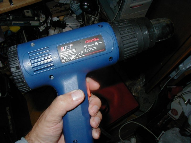

(#) sprofan hozzászólása Szept 25, 2009 /
Szasztok!
Van valami külömbség a kettő között felfűtési időben?
(#) Action2K válasza (Felhasználó 13571) hozzászólására (») Szept 25, 2009 /
Asszony szerint is az extol így kicsit gagyi, ha extol premium lenne, akkor az az átlag márkák középkategóriájának felelne meg.
(#) nagy hoho válasza Action2K hozzászólására (») Szept 25, 2009 /
A feleséged is ért hozzá? Nálam az asszony csak a műhely küszöbig mehet ott a határ, még soha nem lépte át! Igaz ha én bent vagyok akkor Ő már nem fér be.
(#) Action2K válasza nagy hoho hozzászólására (») Szept 25, 2009 /
Nem a pákászáshoz, de a barkácsoláshoz van kedve. A szerszámokat és márkákat figyelgeti. Karácsonyra kaptam egy hőlégfúvót, s akkor is előkerült ez az extol márka. De végül a Francia ASIST lett. Az sem oly nagy márka, de mégis jobb.
