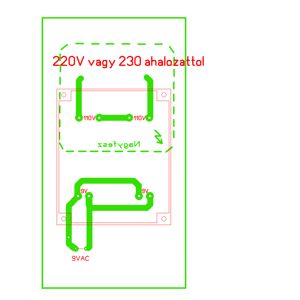

(#) isamisa válasza Krisz03 hozzászólására (») Jan 12, 2007 /
Hi...
A trafó névlegesen 25 Volt szor Apmeres. Ez nem teljesen egyenlő a wattal. De veheted annyinak..
Ha sorosan kötöd a secunder tekercseket akkor dupla annyi áramod lesz. általában ehez középenn kell öszekötni. És a két szélén lesz 24V.
I I__I I
Ha párhuzamosan kötöd akor a fesz marad 12V. Csak az egész teljesítményt ki tudod venni...
24V-on 1A-t 12V-on 2-őt
Az elsüt a harmadikhoz, a másodikat a negyedik kivezetéshez. És a két szélsőről leveszed a feszt.
mivel ez 2x110V-os trafó a secunder fesz már nem 2x12V lesz hanem kicsit magassab.
És itt végig AC feszről beszélünk. Neked pedig aksitőltéshez egyenírányítani és pufferelni kell.
Sacc/Kb szerintem olyan 19VDC-t fogsz kapni.
De ha még lenne 12VDC-d akkor sem ajánlom hogy rátedd az aksira valami korlátozás nélkül.. Vannak
egyszerü aksitöltő kapcsik, kersgélj...
Isa

(#) Dudus válasza isamisa hozzászólására (») Jan 12, 2007 /
„Ha sorosan kötöd a secunder tekercseket akkor dupla annyi áramod lesz”
Ez így nem igaz! Ha sorosan kötöd, pontosan ugyanakkora áramot tudsz mindkét tekercsen áthajtani.
Ha a tekercselőhuzal bírja az áramot , akkor vagy 2A-re terheled az egyik 12V-os ágat és a másikat hagyod üresen vagy párhuzamosan kötöd a 2 12V-osat ( figyelve a tekercselési irányra! ) és ekkor is max 2A-t vehetsz ki belőle. ( Előtte mérd meg, hogy tényleg egyforma-e a feszültségük!)
Ha sorosan kötöd őket, megintcsak figyelve a tekercselési irányra, akkor 1A-re terhelheted a kialakult 24V-os szekunder tekercset. Ekkor létrejön egy középleágazásos 12V-os tekercs, ami bizonyos helyzetben nem hátrány....
A lényeg, a szekunder oldali feszültség(ek)et és áramo(ka)t összeszorozva nem kaphatsz nagyobb számot , mint 25! Én a biztonság miatt max. 80%-ig szoktam kiterhelni.
(#) isamisa válasza Dudus hozzászólására (») Jan 12, 2007 /
jahj igen. ha sorosan kötöd akkor dupla annyi FESZ. lesz

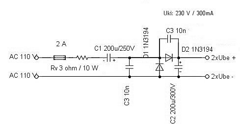

hi!
ezt a kapcsolást a gyűjtemények között talátam és az lenne a kérdésem hogy AC helyett lehet DC rákötni? mert nekem 12V ból kéne több (ezzel elvileg 24V lenne). előre is kössz

(#) maTaKee hozzászólása Jan 13, 2007 /
nekem senki??? (#59402)
(#) Tomee válasza maTaKee hozzászólására (») Jan 13, 2007 /
Nem fog mükődni DC-vel!
Nézz szét valamelyik tápegységes vagy DC-DC konverteres topikban. Ott tőbb eredményre jutsz majd.
(#) fureszk válasza maTaKee hozzászólására (») Jan 13, 2007 /
leszimuláltam 1N4007-es diódákkal és 12VDC-vel. az eredmény: -0.009pV és csökken...
