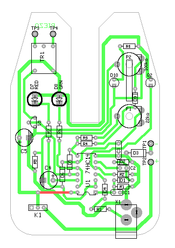

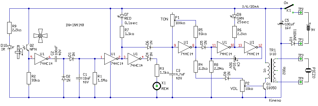

Látom lelombozódtál.. Úgy hogy előszedtem a peca cuccomat, és lerajzoltam a kapásjelzőt. (A nyák rajz, nem méretarányos, csak hasonlít az eredetire. Csak a visszarajzolás kedvéért készítettem.)

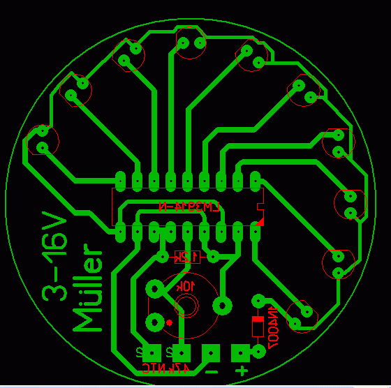

Hello Egy led kijelzős hőfokmérőt szeretnék építeni,ezt a nyáktervet találtam hozzá.A kérdésem ez így mennyire lenne müködöképes, és a nyáklapra történő rajzolását ugyanígy kéne megoldanom vagy át kell tükrözni esetleg?Köszi
(#) kendre256 válasza Patesz hozzászólására (») Feb 5, 2010 /
Célszerű tükrözni (hogy a feirat a réz oldalról legyen olvasható).
Ha netán fordítva csinálnád meg, akkor minden alkatrészt az ültetési oldalról (felülről) kellene forrasztani, ennél a panelnél az megoldható, de nem az a normális.

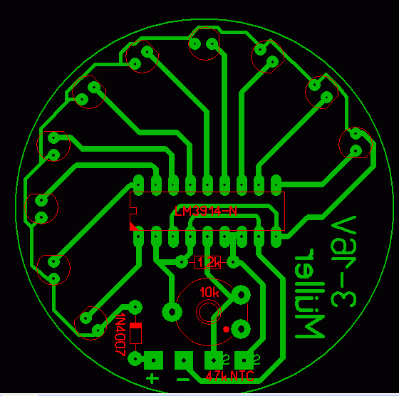

Szia,bocs ha értetlen vagyok de hogyan lehetne ezt a rajzot tükrözni?
(#) gg630504 válasza Patesz hozzászólására (») Feb 5, 2010 /
Én az egyik, éppen kéznél lévő rajzolóprogramba olvastam be. Ennél az Image > Flip > Horizontal funkciót alkalmaztam. Más programban más néven lehet. Majd kimentettem.

Aha tehát akkor ezt így ahogyan van rajzoljam rá a réz oldalra ugye? köszönöm

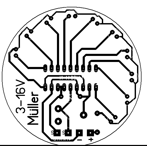

Ahol zöld, ott maradjon a fólia. Ahol nem zöld ( fekete, piros ), onnan le kell maratni.
Egy picit rajzolgattam. A piros nyomait nem retusáltam ki.
(#) Patesz válasza gg630504 hozzászólására (») Feb 5, 2010 /
Okés nagyon szépen köszönöm a segítséged Valamelyik nap nekiállok és el is készítem.
Úgy kell kinyomtatni, olyan nagyítással, hogy az alkatrészek lábai 1/10 " == 2,54 mm-es négyzetrácsra essenek.
Ha jól mértem, ennek a képnek a felbontása 240 dpi.

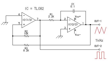

Van valakinek valamilyen tapasztalata az alábbi kapcsolásról? Bármelyik szimulációs programmal vizsgálom (EWB 5.0, Circuitmaker 6.2) nem tudok belőle értékelhető háromszögjelet kicsikarni. Vagy összevissza ugrál az amplitúdó, vagy négyszögjelet ad ki, vagy egyáltalán semmit. A valóságban működőképes ez a kapcsolás? Multisim 10.0-val szép háromszögjelet adott ki, de az sem garancia, hogy a valóságban működik, mert azon meg az összes többi kapcsolás nem működött.

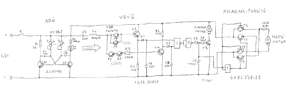

Ennek a kapcsolasnak (Fájlmelléklet) , megtudna valaki kesziteni a nyakrajzat,beutlt... ?
Egy robotrol lenne szo ami csak annyit tudna hogy ne utkozon neki seminek !!
Koszonom es ha mukodne ? ha nincs hiba a kapcsolasban ?
Koszonom elore es varom segitsegeteket !!
