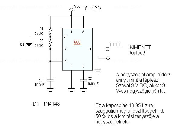

(#) ToZo hozzászólása Feb 26, 2007 /
Egy olyan kérdésem van, hogyan tudok egy bizonyos egyenfeszültségből váltakozó feszültséget csinálni 50Hz-t?
Pontosabban 9V DC-ből szeretnék 9V AC-t készíteni.
Válaszaitokat elöre is köszönöm.
(#) Dudus válasza ToZo hozzászólására (») Feb 26, 2007 /
Kell egy 9V-os motor, meg egy generátor egy tengelyen, a többi már megy.....
Bocs, nem hagyhattam ki
(#) Mumtaz válasza Mumtaz hozzászólására (») Feb 26, 2007 /
Nekem valaki?
(#) fureszk válasza ToZo hozzászólására (») Feb 26, 2007 /
egy 555-ös ic-vel megszaggatod... keress rá a fórumban!
(#) Ricsa válasza fureszk hozzászólására (») Feb 26, 2007 /
Én tudok segíteni, már csináltam ilyet. Ha valaki elmondja, hogy milyen programmal, lehet bevinni a gépbe a kapcsolási rajzokat, akkor szívesen megcsinálom, sőt ha kell még NYÁKtervet is csinálok hozzá.
(#) Ricsa válasza Ricsa hozzászólására (») Feb 27, 2007 /
Na szia. Volt egy kis időm este, így megcsináltam. Az elő kép a kapcs.rajz. A második a NYÁKterv, a harmadik ez .layban (ezt sprint layouttal tudod megnyitni). Látom már hétvég forraszgató vagy, szóval tudod, hogy kell csinálni a NYÁKot. De azért nézd át, mert este van (volt), és elég ráradtan csináltam. Remélem tudtam segíteni.

(#) fureszk válasza Ricsa hozzászólására (») Feb 27, 2007 /
köszi, de nem nekem kell a kapcsolás. ToZo kérdezte, hogy mi a megoldás a problémájára. Mind1, spóroltál neki egy keresőzést!
(#) ToZo válasza fureszk hozzászólására (») Feb 27, 2007 /
Köszönöm a segítséget!
Ha délután lesz időm, már össze is fogom tennni.
(#) Ricsa válasza fureszk hozzászólására (») Feb 27, 2007 /
Ja bocs . Nem neked ment :no:

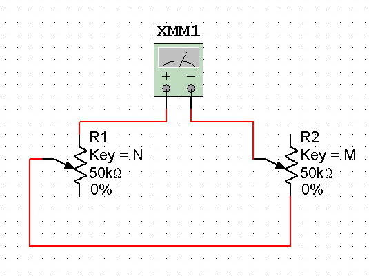

(#) Mumtaz hozzászólása Feb 28, 2007 /
Gyakorlatilag az alább csatolt megoldás fog megmaradni. Így mind2 potit 0%-os helyzetben (csúszka lent) 50K ellenállás mérhető a multiméteren. Sajnos az 50K-os potik helyett nem tudok mást alkalmazni, viszont így a bal oldali poti 100%-on a multiméter 0 Ohm ellenállást jelez, a bal oldalit tökig 100%-ra tekerve pedig 100K-t. Tehát a következő a leosztás:
1. jobb 0%, bal 100%: 0 Ohm
2. jobb és bal 0%-on : 50 K
3. jobb 100%, bal 0%: 100 K
Ez így már jó lehet, de az optimális az lenne, ha
1.: 0 Ohm
2.: 25 K
3.: 50 K
Tehát a jelenleginek pont a fele. Ezt persze könnyedén meg lehetne oldani, ha 50K-os potik helyett 25K-osakat tennák be, de ez meg azért nem jó, mert a rendszerben az egyéb potik 50K-osak lesznek mindenképp. Meg lehet valami egyéb módon oldani, hogy a csatolt kapcsolást kiegészítve a kért ellenállások jelentkezzenek?
Egyébként a két poti bármelyik pozícióban pont ugyanannyira tekerve az ellenállás egyenlő az alappal (50K), tehát a két pedál gyakorlatilag kioltja egymást (nem kapcsolásilag).

Nem is nevezném kapcsolásnak, csak sorba kötésnek.
