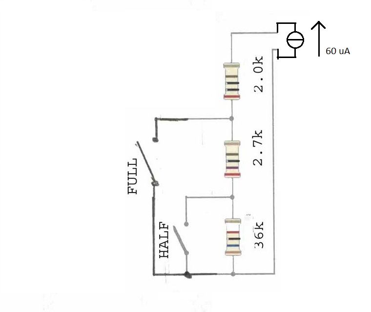

Fényképezőgéphez építek távkioldót. A fényképezőgép távkioldója egy kétpólusú csatlakozó, és a két pólus közé kapcsolt ellenállással lehet vezérelni a gépet (nincs lenyomva az exponálógomb / félig le van nyomva / teljesen le van nyomva).
(Discmanek fülhallgatóján lévő távvezérlő gombok is hasonló elven működnek, ha vannak).
Egy ilyen távkioldót ábrázol az első mellékelt kép (Távkioldó működés.jpg). Az ellenállásokon eső feszültség mérése alapján valószínűleg egy 60 uA-es áramgenerátor lehet a gépen belül (vagy egy 2,442V-os feszültségforrás).

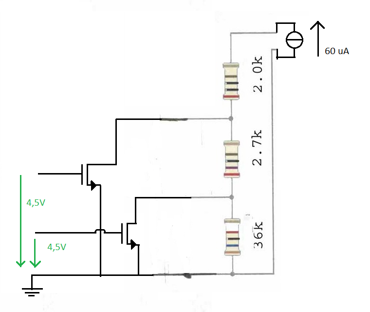

A kérdés: ha az ellenállásokat mechanikus kapcsoló helyett elektronikusan akarom kapcsolni, méghozzá FEt-tel, akkor egyrészt:
Tehetem-e azt a mellékelt kapcsolási rajz szerint? (Távkioldó FET-tel.png).
Kell-e valamilyen egyéb komponens a FET-en kívül, illetve jól gondolom, hogy a két FET Drain, Source bekötése mellett a vezérlő eszköz (mikrokontroller) földjét is be kell kötni?
Milyen, a HEstore-n is kapható FET-et javasoltok erre az egyszerű kapcsoló funkcióra?
Erre a feladatra gondolom N csatornás MOSFET kell. Ilyen FET-el, mikrokontrolleres vezérléssel tulajdonképpen bármilyen nagyobb fogyasztót kapcsolgathatok? Pl. 100mA-es LED, stb.
