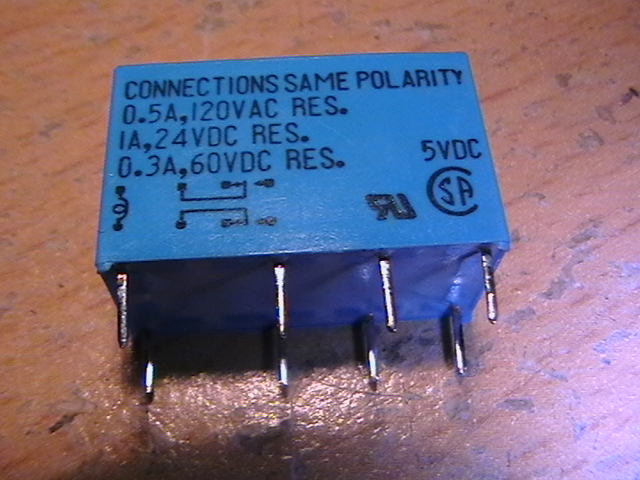

JANI vettem relét.Mostmár csak azt áruld el hogy hogy kell bekötni.A fényképet csatolom.Látszik rajta a láb és a hozzá tartozó jelzés.
Ez egy dupla relé.Oldalankén 1A de úgy gondoltam hogy össze kapcsolom a két oldalt és akkor lessz 2A.

(#) Frankye válasza csikosgabi hozzászólására (») Márc 28, 2007 /
A képen bal oldali két lábacska a tekercs, a többiek az érintkezők!
A felső sor és az alsó sor egymástól független, de csak annyiban, hogy a bal oldali (a 3-as csoportból) mindig vagy a középsővel, vagy a jobboldalival van összekötve.
A felső és alsó sor két, különböző kapcsolatot tud létrehozni.
(#) Sebi válasza csikosgabi hozzászólására (») Márc 28, 2007 /
Rajta van a bekötés... A bal oldalon lévő kettő a tekercs, az utána következő a mozgóérintkező (Com,C), ami nem meghúzott állapotban az utána következő lábhoz érintkezik (alapban záró, NC). Meghúzott állapotban a C és az utólsó láb (Normally open,NO) kapcsolódik össze.

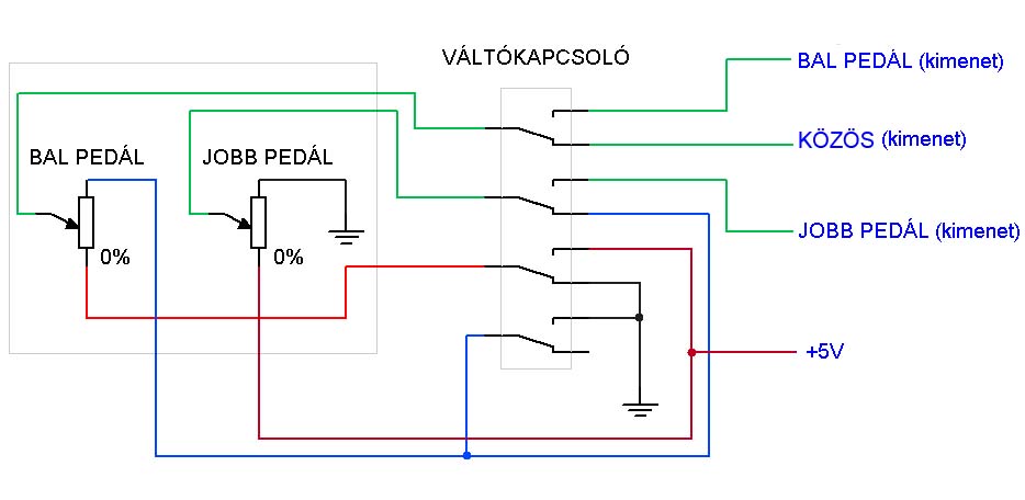

(#) Mumtaz hozzászólása Márc 30, 2007 /
Korábban említettem, hogy egy PC-s játékvezérlő egységet építek, amiben van egy pedál. Ezen a pedál egységen 2 pedál van 1-1 potival. Az szeretném megoldani, hogy a két poti szükség esetén 1 bemenetre dolgozzon, tehát úgy, mintha 1 poti lenne. Anno csatoltam is egy rajzot a dologról és Frankye el is látott néhány tanáccsal. Most azonban átgondolva kiderült, hogy nem is olyan egyszerű a dolog. A probléma az, hogy az átkapcsolást egy kapcsolóval kellene megoldanom, viszont 4 "áramkörös" kapcsoló kellene, de boltban csak 3-ast találtam. A csatolt képen a rajzot 4 áramkörös kapcsolóval csináltam (mégha esetleg nem is létezik ilyen). Valaki megnézné, hogy lehetne-e ennél egyszerűbben megoldani az átkapcsolást?
(#) csikosgabi válasza Frankye hozzászólására (») Márc 30, 2007 /
húha.Nem működik.Csináltam Nyákot (felülszereltet).
de a relé nem akar meghúzni.
A relét úgy kell bekötni hogy a fölső ami a + 6volt felé megy azt kell a tekercs pontra kötni???
és C pontot kell a -6 voltra kötni????
vagy hogy????
de szerintem nem a relé bekötésével van a baj mert mikor be ütöm a kombinációt nem mér semmit a relénél
nincs fesz.
és még egyszer mongyátok hogy kell azt a kombinációt beütni!!!!!!!!!
remélem ebből a rakás kérdésből kapok valami jó választ...
segítség!!!!!!!!!!!!!!!!!
(#) Frankye válasza csikosgabi hozzászólására (») Márc 30, 2007 /
Mivel táplálod (táplálnád) a tekercset? Mert ez a képen egy 5V egyenáramra készült tekercs.
A képen - amit lentebb csatoltál - a bal oldali két lábra (ami fölött a tekercs szimbóluma, az a kis sokhurkos rajzocska van) kell adni a feszültséget, hogy meghúzzon a tekercs.
Amennyire én értettem a leírást, először a G1-re kötött gombot kell megnyomni, aztán a G2-re kötöttet, aztán a G3-ra kötöttet, stb.
Biztosan jó helyre vannak kötve a gombok a tasztatúrán?
A tirisztorok jól vannak bekötve?
A működési elvet _JANI_ korábban leírta (itt), ezért én nem ismétlem meg.

(#) pifpaf válasza Mumtaz hozzászólására (») Ápr 1, 2007 /
Létezik 4 áramkörös kapcsoló, én láttam a saját szememmel is a közelmúltban a RET-nél.
