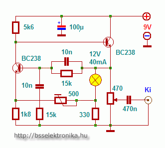

A kérdésem a következő:Az alábbi kapcsolásban lehet-e módoítani a frekvenciát és ha igen,akkor hogy?
Várom a válaszokat:Máté
(#) kadarist válasza MaTe193 hozzászólására (») Jún 3, 2010 /
Természetesen lehet. A híd ellenállásainak és kondenzátorainak értékváltoztatásával.
Összefoglaló a Wien-hidas oszcillátorról: Bővebben: Link

És az lehetne,hogy egy forgókondit és egy potmétert tegyek be?
Sztereo potméterrel és kettős Yaxley- kapcsolóval állítható frekvenciájú oszcillátort kapsz.
Egy műveleti erősítős megoldás:Wien-hidas oszci LF351-el, és egy tranzisztoros:
Tranzisztoros Wien-oszci
(#) MaTe193 válasza kadarist hozzászólására (») Jún 3, 2010 /
A módosított kapcs. rajz szkeccsét el tudnád küldeni?
