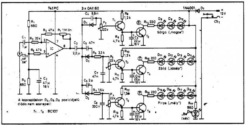

(#) peter1995 hozzászólása Jún 2, 2010 /
Sziasztok.Kéne egy kis segítség.Megépítettem ezt a ledek előtét ellenállását elhagyva és a 2. tranyók Collectorára kötöttem 1-1 relét aminek a másik lába a +ra megy.Amint ráadom a feszt a relé meghúz aztán elenged és semmi.Mitől lehet?A jelet a sz.gép hangkártyájáról kapja nem erősítőről?esetleg az lehet hogy kevés a jel?
Mikor csak simán mértem a feszt a relé helyén relé nélkül akkor szépen változott a fest 12 és 1-2v között.
(#) qvasz2 válasza peter1995 hozzászólására (») Jún 2, 2010 /
Diófát tettél a relé tekercsre? Mert, ha nem akkor az a baj (katód a plusz felé nézzen!)
(#) peter1995 válasza qvasz2 hozzászólására (») Jún 2, 2010 /
De egyenfesz a táp.És 12 VDC arelé.Valamit akar de kevés.
MOV0006A.wmv
(#) kadarist válasza peter1995 hozzászólására (») Jún 2, 2010 /
Erről van szó.
(#) peter1995 válasza kadarist hozzászólására (») Jún 2, 2010 /
De aminek a reelét kéne kapcsolni az DC.
Ott a videjo.Ez váltó relé.A mély kimenetet kapcsolja.Amikor nincs mély akkor a középső világít amikor jön a mély akkor át kéne kapcsolnia a két szélsőre.
Hidd már el, hogy a tranzisztor védelme miatt kell oda dióda. Nem egyenirányítás miatt, hanem az induktív feszültséglökés megszüntetéséhez kell.
Megpróbáltam beraktam de még mindig alig villog.Mint ha nem lenne elég fesz a relé meghúzásához.Pedig van.

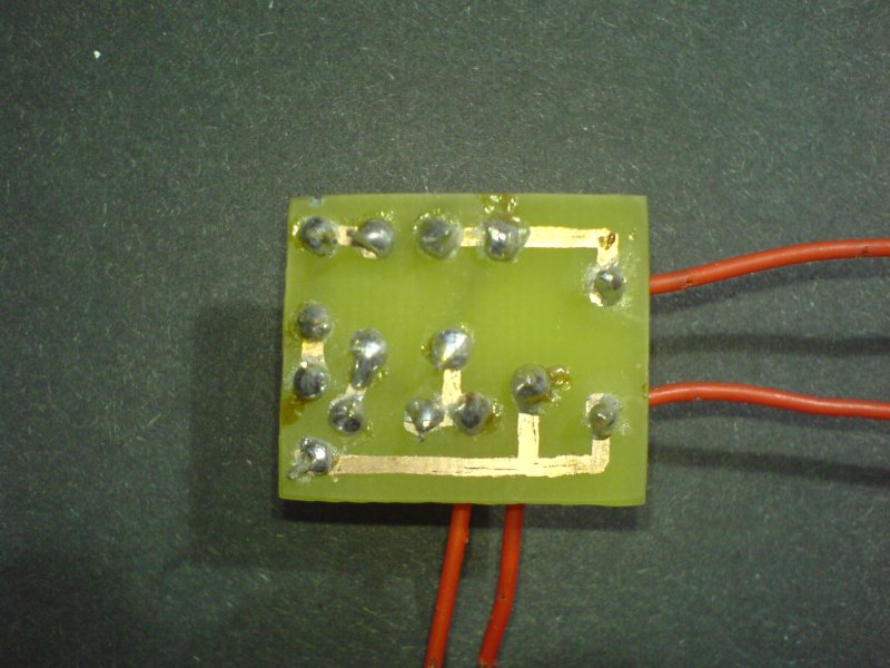

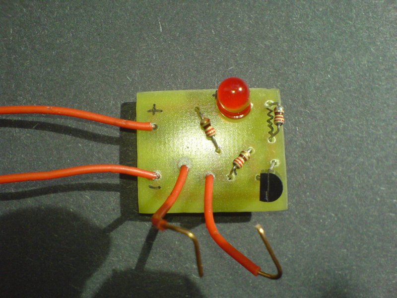

Szisztok!
Megépítettem egy tranzisztoros alapkapcsolást, aminek azt kéne csinálnia, hogy ha zárom a kapcsolót (ez esetben a nyák közepe táján lévő két vezetéket) kialszik a LED, ha pedig kikapcsolom akkor világít a LED.
Nekem valamiért nagyon gyengén, de világít a LED akkor is ha zárom a kapcsolót. Megnéztem hogy esetleg nem ér-e össze valahol két vezető vagy forrasztás, sehol nem találtam ilyet, a nyákrajzban sem találtam hibát. Megépítettem a másik áramkört is, amiben ha zárva a kapcsoló világít, ha nyitva van akkor kialszik, de annál is ugyanez a probléma áll fenn, amikor ki kéne aludnia továbbra is gyengén világít a LED. Mellékeltem két képet is. Szerintetek mi lehet a probléma?
Rakj egy 1-2 µF-os elkót a relé tekercsével párhuzamosan. Valószínű, hogy sok a váltakozóáramú komponens a meghajtó áramban, és azért nem húz rendesen.
(#) kormoran válasza (Felhasználó 13571) hozzászólására (») Jún 2, 2010 /
Köszönöm a magyarázatot, ezek szerint nem én rontottam el valamit.

(#) peter1995 válasza kadarist hozzászólására (») Jún 3, 2010 /
Oké megpróbálom.Köszi
